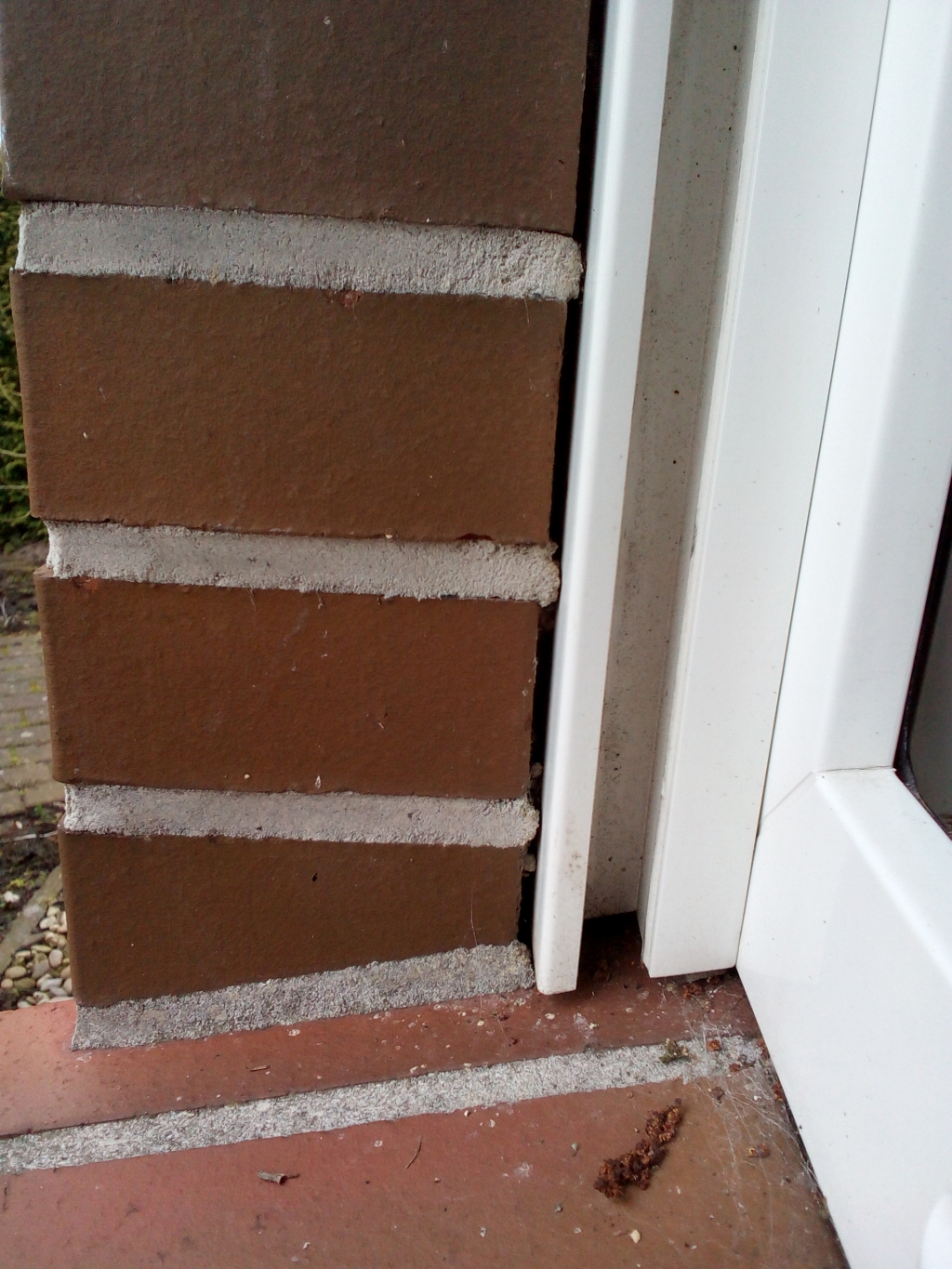

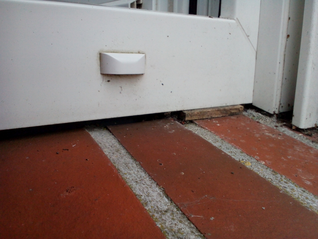

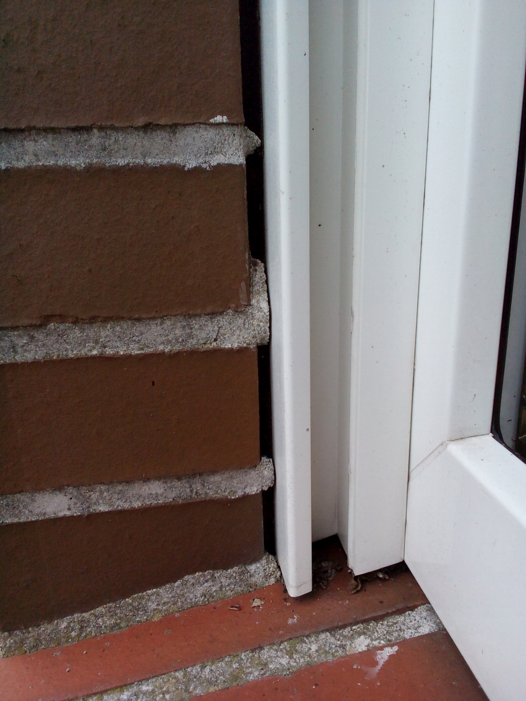

Schönen Guten Morgen zusammen.
Vor ein paar Monaten habe ich mich hier im Forum angemeldet weil ich eine Frage bzgl. eines Hauses hatte, das wir gerne kaufen würden.
Nun haben wir es gekauft und sind vor knapp 2 Wochen eingezogen. Nun muss ich sagen: Da gibt es noch so einiges zu tun.
Zunächst würde ich gern mit den Fenstern starten. Es zieht durchs ganze Haus.
Das Haus wurde 1998 gebaut, aus diesem Jahr sind auch die Doppel-verglasten Fenster. Das Haus ist komplett verklinkert. Wenn ich mir den Übergang von Klinker zu den Kunststofffenstern anschaue, ist da ein Spalt. Rechts und links ist in diesem Spalt ein schwarzer Schaumstoff sichtbar. Der untere Rand ist komplett "offen", so das man auch noch die Holzklötze vom Unterlegen beim Einbau sehen kann.
Ich hätte eigentlich erwartet, dass an diesen Stellen mit Silikon abgedichtet sein sollte und würde das nun gern nachholen. Bin mir allerdings unsicher, weil in diesem Haus ja schon seit 18 Jahren Menschen wohnen. Vielleicht gehört dieser Spalt auch so?!
Kann mir jemand nen Tipp geben? Das wäre Klasse. Gern kann ich bei Bedarf auch ein Foto hochladen.
Danke schon vorab
VG
Mika

Ja, mach mal ein Foto.
Silikon ist aber in jedem Fall nicht das, was benötigt wird, es ist dafür ungeeignet.

Ich dachte BauSilikon wäre passend? Wenn ich mir andere Häuser anschaue (im Vorbeifahren) dann haben die dort immer einen weißen Streifen der nicht nach einer Leiste, sondern durch seine "unregelmäßigkeit" eher wie eine Gummi-Fuge aussieht.
Hier mal exemplarisch ein paar Bilder.
VG
Mika

Also seitlich sind bei uns so Moosgummistreifen - Kompriband. Unten und oben ist mit GummiMasse (Silikon?) abgedichtet.
Sebastian79
Normal wird außen Kompriband und ein Vlies genommen - so bei und nach RAL-Richtlinie.
Bei einem 90er Jahre Haus hat man meist eine Abdichtmasse genommen und das hat ja auch funktioniert, solange man diese Masse irgendwann mal erneuert.
Das der Klotz zu sehen ist, ist natürlich blöd...normal sind die Verklotzungen von außen nicht sichtbar. Wenn Du es unbedingt möchtest, kannst das mit entsprechender Dichtmasse zu machen, aber es ging ja bisher auch so.

Naja.. was heißt unbedingt möchten.... ich hätte das Haus gerne etwas weniger zugig.. hab das Gefühl es pfeift überall rein bzw. durch.
Nach meinem Gefühl könnte gerade der Spalt unterm Fenster eine Schwachstelle sein. (auch bei Regen)... Daher hätte ich den gern dicht.
An den Seiten sehe ich es eher als optische Maßnahme. Nach euren Antworten würde ich mal sagen ist das so richtig und normal....
Wäre es denn falsch die Fenster (außer oben natürlich) mit BauSilikon abzudichten?
