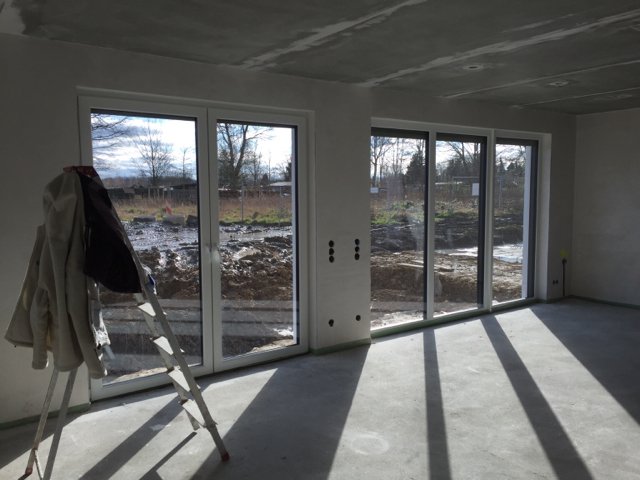

auf einer Seite des Hauses sind zwei Öffnungen (Fenster) geplant (1,8x2,35m), etwa im Abstand von 3m zueinander.
Die eine muss als Terrassentür dienen, d.h. es wird wohl eine Dreh-/Kipp Variante werden. Die andere Öffnung braucht aus funktionalen Gründen nicht geöffnet werden, d.h. hier hatten wir eigentlich an eine Festverglasung gedacht. Nun erhielten wir die Aussage, das Festverglasungen sich optisch aufgrund des schmaleren Rahmen sich ggü. der Dreh- Kippvariante deutlich unterscheiden. Da beide Fenster nicht allzuweit auseinander sind, würde das wohl einen Stilbruch darstellen.
Wie sieht ihr das? Würde die Kosteneinsparung einer Festverglasung ggf. eine Rechtfertigung darstellen?

Ich empfinde das nicht als Stilbruch!
Wir haben es in unserem Haus auch so, dass wir eine Terrassentür, neben einem Element mit Festverglasung haben.
Das sieht klasse aus!
Über Kosteneinsparung haben wir dabei nie nachgedacht!
Ich finde es optisch so einfach sehr schön!

Wäre denn die Festverglasung trotzalledem günstiger? Welche Größe hat das Fenster? Habt ihr eine Doppelflügeltür, sodass ihr ggf. auch in der Festverglasung den Mittelpfosten "nachgebildet" habt???
Bieber0815
Sieht klasse aus, stimmt. Könnte auch daran liegen, dass die Elemente ohnehin nicht gleich sind (zweiteilig, dreiteilig, verschieden breit). Bei daytona sind es zunächst zwei identische Öffnungen in der Wand. Das sollte man IMHO berücksichtigen.
daytona
Stimmt, sieht echt klasse aus.
Hab gerade mal überlegt: Da bei mir beide Öffnungen in der Wand gleich groß sind, könnte man vielleicht die Festverglasung OHNE Mittelpfosten machen, um so direkt auf den Unterschied in der Ansicht hinzudeuten...
