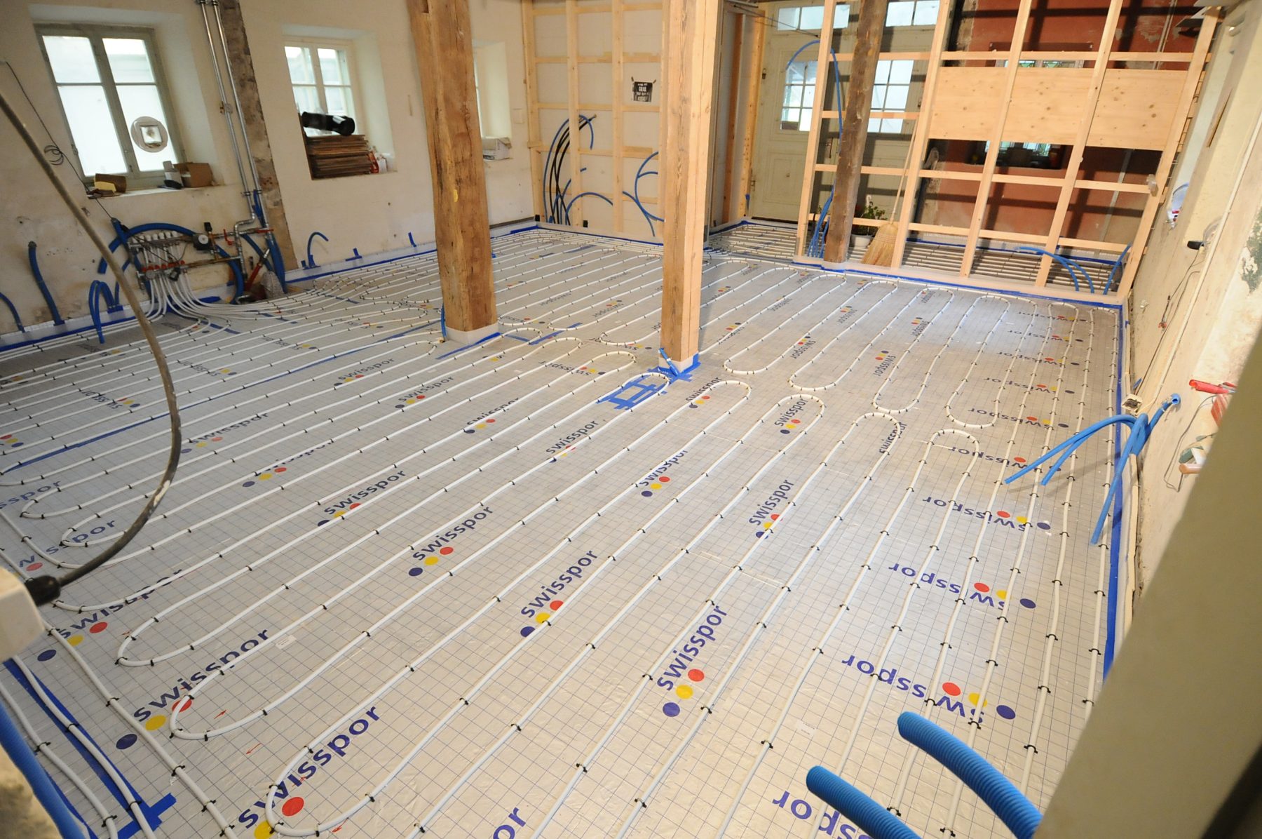

Was denkt Ihr: Liegen die Schläuche hier eng genug?
Bruchsteinwand 55cm + 5cm Haga Dämmputz
alte Fenster
Raumhöhe 2.85m
Boden isoliert mit 12cm EPS + 3cm Trittschall
Fußbodenheizung in 5.5-6cm Anhydrit, obendrauf folgen weitere ca. 3cm für Zementfliesen, Parkett, Gussböden..
Vorlauf max. 28°
6 Zonen
Hilfslinienabstand auf Isolation: 5cm
Danke für Eure Meinung!

Das wurde bei euch hoffentlich berechnet. Für den großen Raum sollte es reichen - bei kleineren Räumen wäre das zu weit auseinander (verglichen mir unseren Abständen - die aber auf einer anderen Hülle basieren,...)
Legurit
Rechne es durch, so quasi unmöglich qualifiziert zu beantworten... tendenziell eher nein... also 28° Vorlauf (was aber auch schon sehr sehr wenig ist). Katastrophe ist es nicht. Es handelt sich ja um Vorlauf bei Auslegetemperatur (wird also alle 10 Jahre mal relevant)
Was hast du für eine Heizung (Gas, Luft-Wasser-Wärmepumpe...)? Hat dir jemand die Leistung der Heizung mal plausibilisiert - du hast ja nun viel an der Dämmen geschraubt.
Kennst du den U-Wert für deine Wand bzw. qm Außenwand und Fensterfläche? Dann kann ich das für dich mal bei u-wert schätzen/überschlagen. Sind so 15 bis 20 cm Verlegeabstand, oder?

Allein aus den Worten "alte Fenster" und "28° Vorlauftemperatur" möchte ich bezweifeln, dass das in irgendeiner Form durchgerechnet wurde. Wenn ich an unsere alte Wohnung mit Natursteinwänden und ähnlichen Dicken denke, wage ich weiterhin zu bezweifeln, dass die 5 cm Dämmputz das auf Neubau-Niveau hieven.
SirSydom
28Grad Vorlauf - das wird selbst in einem auf KFW70-Standard gedämmten Haus mit 15cm Verlegeabstand knapp!
Bei deiner Mauer, die praktisch null dämmt, und dann noch mit alten Fenster - da bezweifle ich dass man mit Fußbodenheizung alleine überhaupt die Heizleistung herbekomme ohne eine Temperaturüberschreitung der Oberfläche zu bekommen.
Zum Vergleich: So eine Bruchsteinmauer hat nen U-Wert von ca. 1,5. Modernes Haus kommt auf unter 0,2, gute Häuser unter 0,15.
D.h. 1/10 Energieverlust.
28Grad Vorlauf - du wirst doch die Hütte nicht etwas mit Wärmepumpe heizen??
