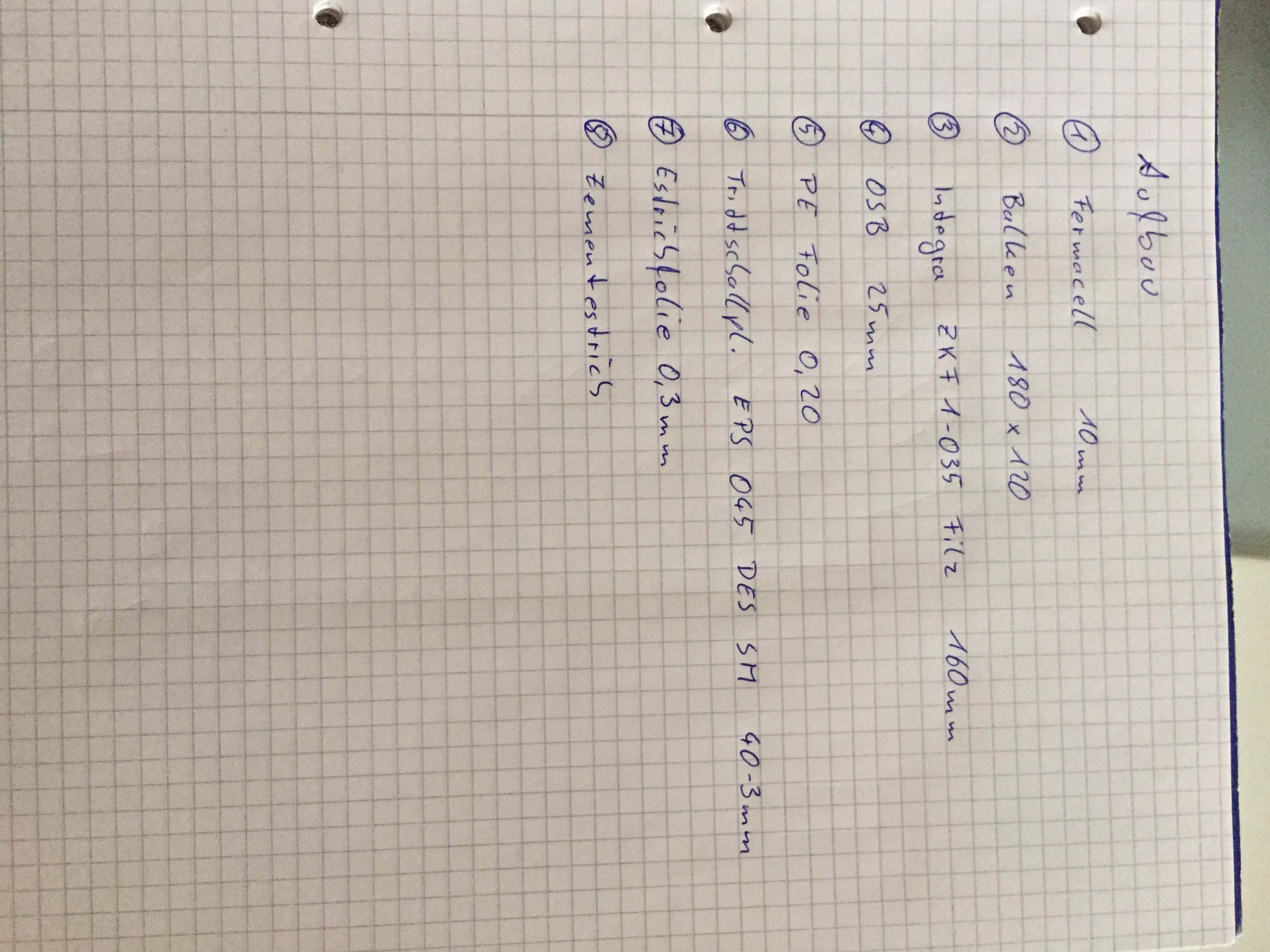

hallo zusammen,
hätte mal ne Frage zu einer Holzbalkendecke bezüglich einer Dampfsperre.
Habe eine neue Holzbalkendecke mit folgendem Aufbau:
OG Wohnraum
- Zementestrich
- estrichfolie
- trittschalldämmplatten
- pe Folie
- osb Platte 25mm
Dann die Holzbänken.
EG Wohnbereich
- Klemmfilz 180mm zwischen den Sparren
- fermacell Platten 10mm
Jetzt die Frage: brauche ich oberhalb der fermacell Platte ein Dampfsperre?
Würde mich über jede Antwort freuen.
Danke Gruß Nils

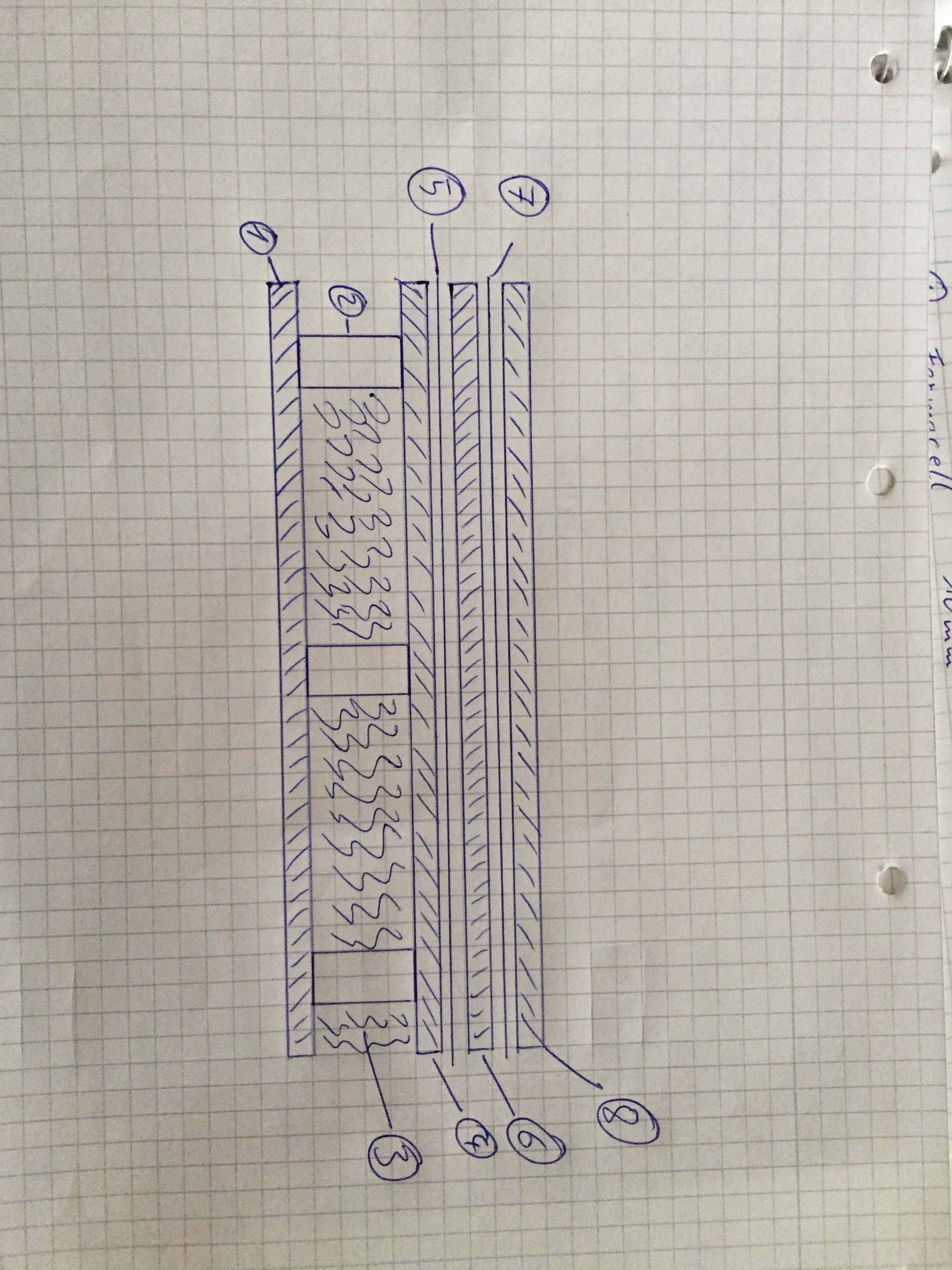

Nils83
Hallo Susanne,
Erstmal danke für die Antwort. Ja die fermacell-Platte ist die Decke vom EG. Aber gibt es da nicht eventuell ein Problem da die fermacell einen geringeren SD-Wert hat als die OSB-Platte oder ist es dann nicht relevant da beide Räume beheizt sind? Also EG Kinderzimmer und Arbeitszimmer und im OG Schlafzimmer.
Gruß Nils
jupartner
Hi Nils,
Genau, wenn unten und oben warme Räume sind, ist kein nennenswertes Temperaturgefälle da, so gibts keinen Feuchtetransport durch das Bauteil...
grüße
Susanne
