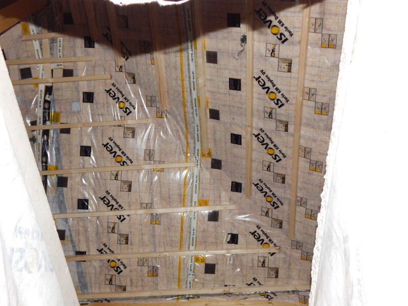

die Schrägen gedämmt, mit Platten zu und verspachtelt.
Ich habe paar fragen hier zu, wenn ich darf: Wie (wo mit) habt ihr es gedämmt? und die Decke zum Dachgeschoss (vom OG gesehen) ist die bei euch gedämmt oder nicht? Und wie viel ca. hat die Dämmung für die Schrägen gekostet? (gerne PM) Unser Problem ist jetzt wir wollen evtl. Dach auch in der Schräge dämmen um dort die Kontrollierte-Wohnraumlüftung zu platzieren, damit im Hauswirtschaftsraum mehr Platz bleibt, das haben wir jedoch erst vor kurzem entschieden, die Baufirma hat im Angebot die "alte" Variante mit der Dämmung der Decke im OG, daher die ganzen fragen.
Danke im voraus!

Welche Dämmung genau unter den Schrägen ist müsste ich nachsehen. War aber ordentlich dick und hat jetzt im Sommer auch schon beste Dienste geleistet.
Die Dachgeschossdecke ist aus Beton. Da die Dämmung unter den Schrägen sitzt (Warmdach) haben wir nicht noch zusätzlich Dämmung auf dem Dachgeschossboden.
Was es genau gekostet hat kann ich dir nicht mehr sagen. Wir haben das quasi zusammen mit dem Zimmermannsdach mit reinverhandelt. Der Aufpreis war aber - zumindest so weit kann ich mich erinnern - nicht sonderlich hoch, so dass wir auch nicht lange überlegt haben es so zu machen.
Das hier ist das einige Foto (vom OG durch die Luke aufgenommen), dass ich gerade zur Hand habe bevor die Platten darauf kamen (Dämmung etc schon eingebaut):
Dämmung und Holzständerwerk mit Isolierfolie ISOVER im Rohbau eines Hauses

Danke dir, ich denke so werden wir jetzt auch machen, die Dicke wird ja eh der Energieberater berechnen müssen um auf Kfw 70 zu kommen.
