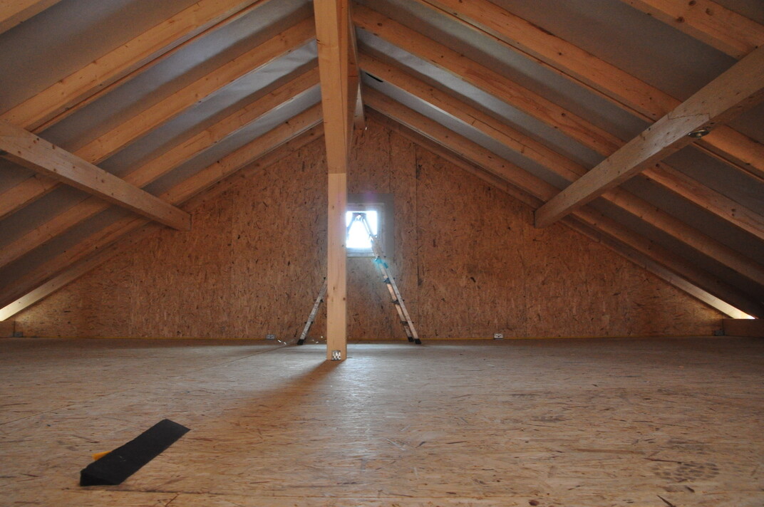

wir planen derzeit den Bau einer 170qm Stadtvilla mit einem Walmdach und einer Dachschräge von 30°. Ist aufgrund des Dachstuhls die Nutzung des Dachbodens überhaupt möglich?
Als zusätzliche Lagerfläche in jedem Fall.
Aber wenn alle ca. 1m ein Balken steht geht das denn eigentlich?
Du baust also mit einem Lehrter Anbieter ?
Bis vor ca. 2 Jahren waren Binderdächer einen ordentlichen Batzen Euros günstiger, als Zimmermannsdächer - heute ist es, infolge der Anforderungen an das Holz, nicht mehr der Fall; eher gegenteilig.
Weshalb willst Du überhaupt wertvolle Lagerfläche vergeuden oder anders ausgedrückt, einen Hindernisparcour im Boden errichten?

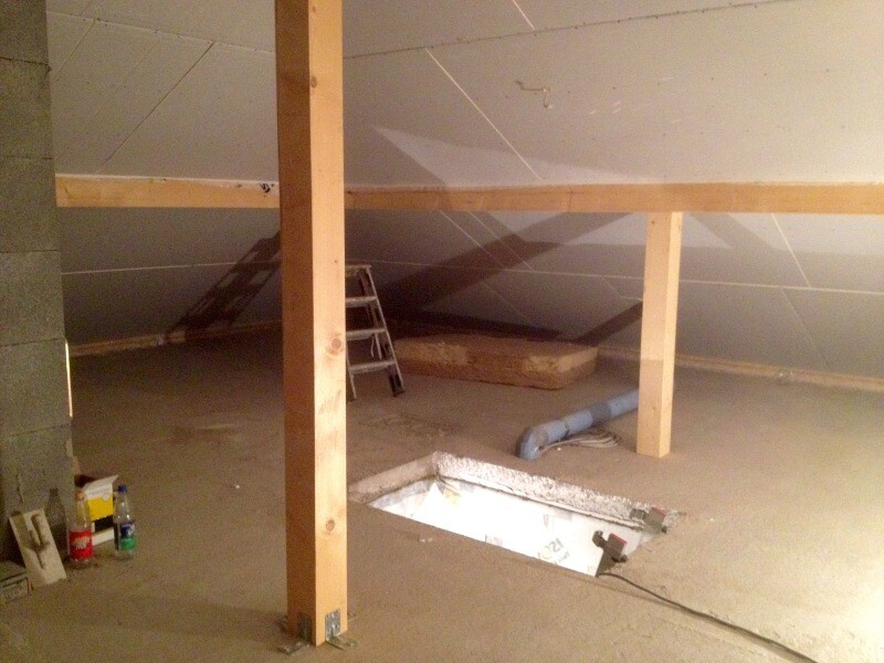

Wir haben ne 11x11 Stadtvilla mit 28 Grad Dachneigung und die Schrägen gedämmt, mit Platten zu und verspachtelt.
Da ist massig Platz oben.
Hier mal nur ein Foto von einer Seite:
Später wollen wir da dann evtl. noch Dachflächenfenster reinsetzen und den Raum z.T. als Wohnraum ausbauen.
