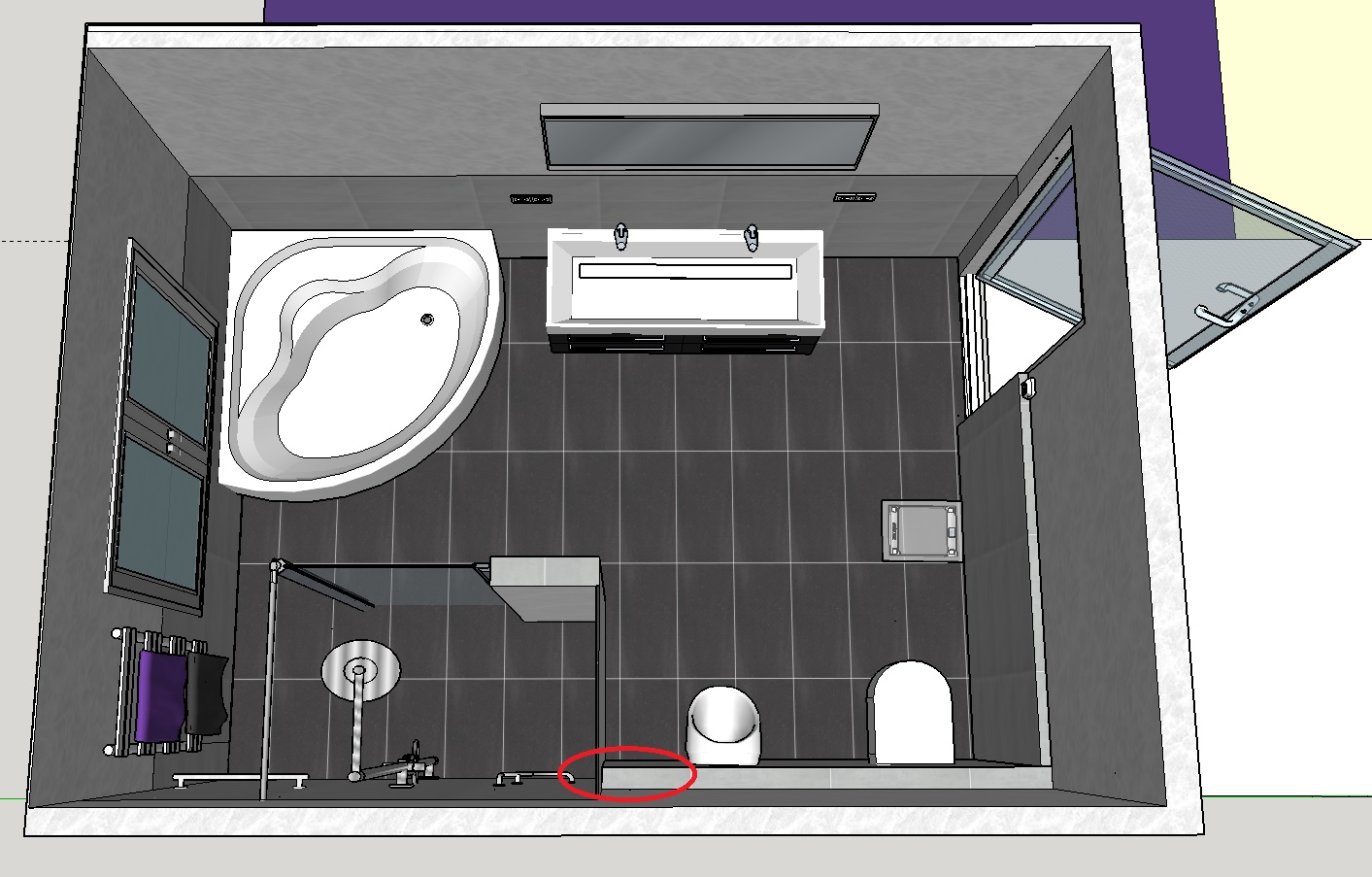

wir sind dabei den Dachboden umzubauen und haben folgendes vor:
Wir möchten sehr gerne unsere Küche zum Bad umbauen.
Das an sich wäre vielleicht noch keine Herausforderung..
Aber wir haben nur einen Zu- und auch nur einen Abfluss - auch noch in ca 30cm Höhe.
Wir dachten an eine Vergrößerung des Abflusses von 5 auf 10 cm.
Dazu eine Unterkonstruktion in Höhe von 12,5 cm um Zu- und Ablaufleitungen darunter Verlegen zu können. Hat das schon mal jemand erprobt? Und wie verhält es sich dann in der Differenz zur Abflusshöhe? Ist das physisch möglich?
Ich habe mir mal die Mühe gemacht, ein kleines 3D-Modell zu generieren und es diesem Post beigefügt. Der Zu- und auch der Abfluss befinden sich im roten Kreis.
In der Hoffnung, dass ich mich verständlich ausgedrückt habe

Küche zum Bad ist bestimmt schwieriger als umgekehrt, eben weil man fürs Klo seine 10 cm Durchmesser des Abflusses braucht. Einfach erweitern könnte auch schwierig werden, je nachdem wie viel Wand man dann aufreißen muß. Außerdem haben Wanne oder Dusche ja eher einen Ablauf in Bodenhöhe, also aufstemmen müßte man dann schon etwas. Wenn alles freiliegt, kann man das bestimmt besser beurteilen. Wir hatten zu diesem Thema mal einen Klempner da, der sagte man müsse schon auch den Boden etwas aufstemmen, um an das Fallrohr zu kommen und dort in Bodenhöhe einen seitlichen Abzweig zu installieren. Also gehen würd das alles schon, ist eine Frage des Aufwands.

Das Vorhaben steht und fällt meines Erachtens mit dem Durchmesser der Abflussleitung, die in der Wand nach unten führt. Sollte die Leitung nur 5cm Durchmesser haben, wird es wohl schwierig. Auf jeden Fall muss die Wand aufgestemmt werden, dann lässt sich vielleicht auch die Höhe des Abflusses ändern. Wenn keine weiteren Abflüsse an der nach unten führenden Leitung angeschlossen sind, könnte es sein, dass sie auch nach unten nicht den erforderlichen Durchmesser aufweist.

Die Wand zur Vergrößerung des Abflusses zu öffnen, bleibt uns nicht erspart, darüber waren wir uns schon frühzeitig einig - Aber über so Etwas banales wie dann auch einfach die Öffnungshöhe zu ändern, sind wir nicht gekommen. Wie peinlich... *vor den Kopf hau*
In unserem Fall haben wir Glück, dass ein weiterer Abfluss angeschlossen ist, weshalb wir auch bei diesem alten Haus davon ausgehen, dass wir bzgl. weiterer Verläufe wohl keine Schwierigkeiten bekommen werden. Oder hat das jemand anders erlebt?
Wie verhält es sich denn mit dem Aufbau? Ist es überhaupt möglich, eine Holz-Unterkonstruktion in dieser Höhe anzufertigen, die gleichzeitig auch das Gewicht von Fliesen und Menschen trägt? Und reicht eine Höhe von 12,5 cm dann überhaupt auch aus?

Also unsere Holzkonstruktion trägt das ganze Haus Ja das geht, 12,5 cm könnten etwas knapp werden, da das Holz selbst ja auch einen Durchmesser hat, also 6x8er Kanthölzer würd ich da schon nehmen. In unserm Altbau muß wie gesagt auch der Boden aufgestemmt werden um den Bodenablauf anzuschließen (was heißt "Bodenablauf", er verläuft eben fast parallel zum Fußboden, und braucht halt ein Gefälle). Daher überlegen wir noch ob und wie wir das umsetzen. Günstiger wirds, wenn man schon mal alles vorbereitet und freilegt und der Klempner dann nur noch anschließen muß.
Übrigens muß wenn ihr die Wand öffnet, ja auch die darunter offen sein und eigentlich der gesamte Weg bis zum nächsten Fallrohr, denn die 10 cm Durchmesser gelten für die gesamte Strecke des Kloabflusses. Je nachdem wo das Fallrohr ist, ist das mehr oder weniger Aufwand.

Was das Gefälle angeht, haben wir da gar nicht drüber nach gedacht, dass wir ja noch mehr brauchen... Danke Elina für den Anstoss!
Das werde ich jetzt bei der Planung berücksichtigen.
Was das Rohr angeht: Man kann es vergrößern! Die Leitungen darunter geben das her und somit wäre auch diese Angst gebannt.
