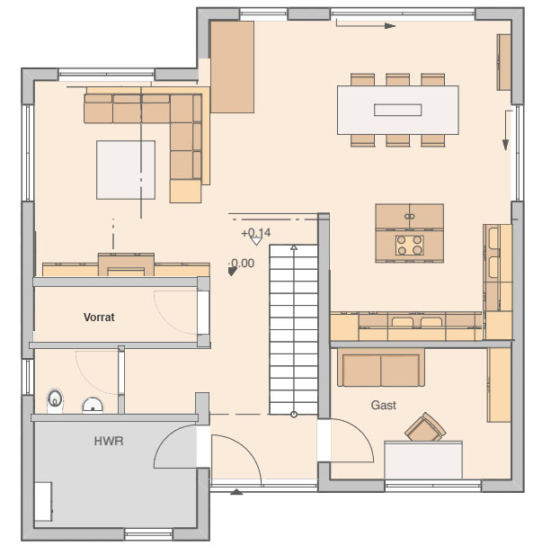

Das Haus soll zwischen 150 und 180 m² groß
werden. Ohne Keller, ohne Schnickschnack.
Garage brauchen wir auch nicht, Carport reicht.
Der Garten soll auch schlicht werden, damit
der Rasenmäher Roboter gut durchkommt!
Grundstücke kosten hier am Land zwischen
50 und 100t€.

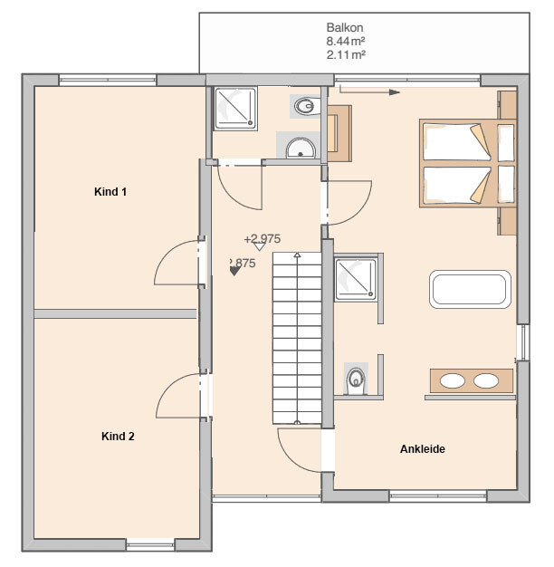

Anbei ein Plan (ca. 160qm).
Ich habe ein Haus mit einem
Grundriss genommen der uns gefällt, und mit
Photoshop etwas abgeändert. Es kann auch
einfach ein Würfel sein, der Grundriss muss
nicht versetzt sein. Bitte nicht so
auf die Details achten, dass muss noch reifen.
Aber die Aufteilung der Räume soll in etwa
so sein. Gästezimmer=Fitnessraum.
Den Balkon brauchen wir nicht.
Das Haus ist im Bauhaus-Stil, da ich recht
groß bin und Dachschrägen nicht so toll finde.

Ich habe mal grob geschätzt:
Haus 300.000€
Grundstück 80.000€
Nebenkosten: 35.000€
Ist das ein realistisches Vorhaben?
