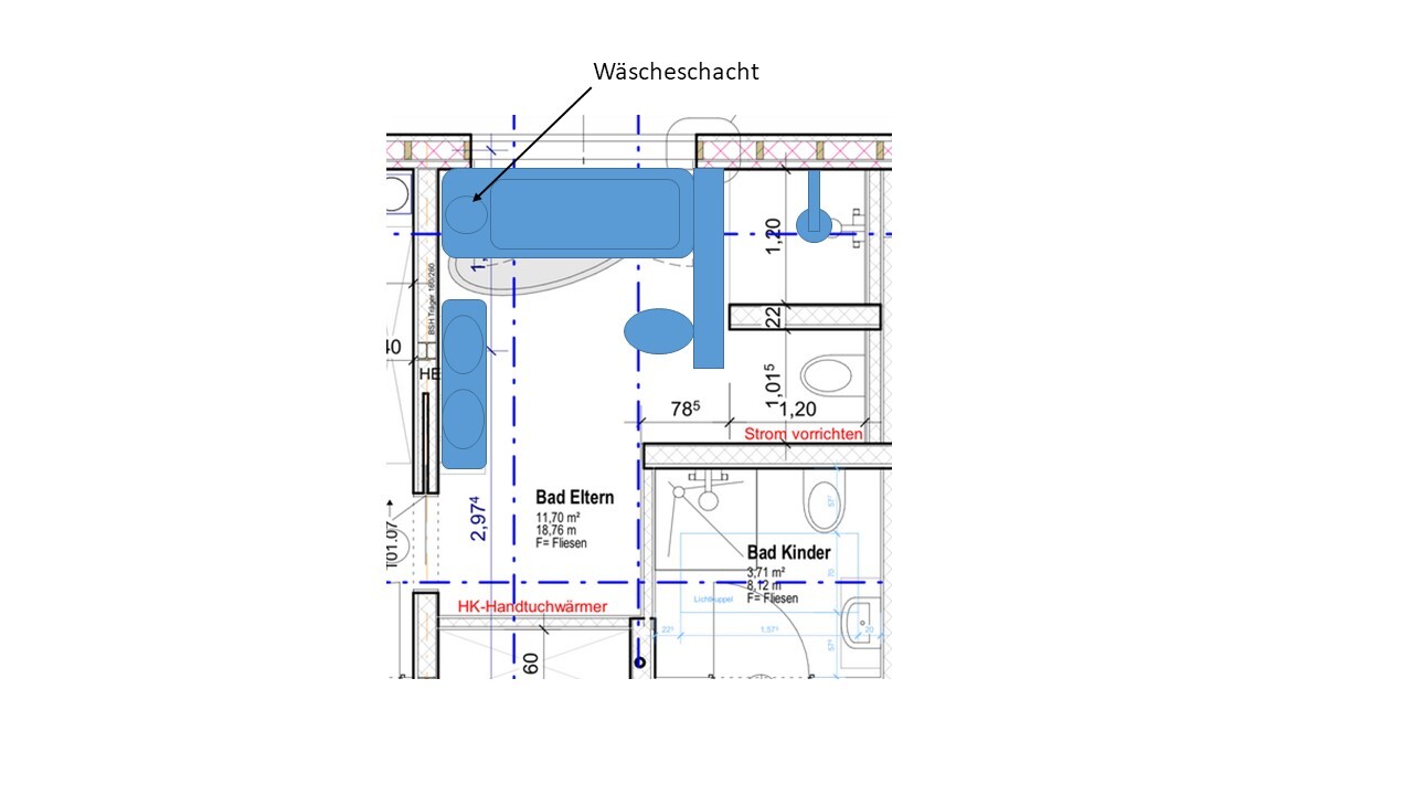

du könntest auch den Wäscheschacht im Badezimmer bzw. in der Badewanne integrieren, so dass du in der Ankleide mehr Platz für den Schrank gewinnst.
Dazu müsste man natürlich wissen ob das mit dem EG zusammen passt.
Grundriss eines Badezimmers mit Wäscheschacht, Bad Eltern und Bad Kinder sowie Heizkörper.
28.07.20 16:14
Den Wäscheschacht würde ich irgendwo im Bereich des Flurschranks setzen, wenn es mit dem EG passt. So, dass man vom Elternbad aus ihn benutzen kann und vom Flur aus, wenn denn dann mal Kinder da sind.

was ich dir auch empfehlen kann, ist den Handtuchtrockner direkt beim Eingang IN der Dusche zu installieren. Dann kommst du aus der Dusche ohne alles nass zu machen.
Enoibib
28.07.20 16:31
wow, tausend dank für die ganzen Entwürfe und Tipps! wirklich klasse.
habdtuchwärmer in die Dusche ist super, da wäre dann ja Platz genug.
