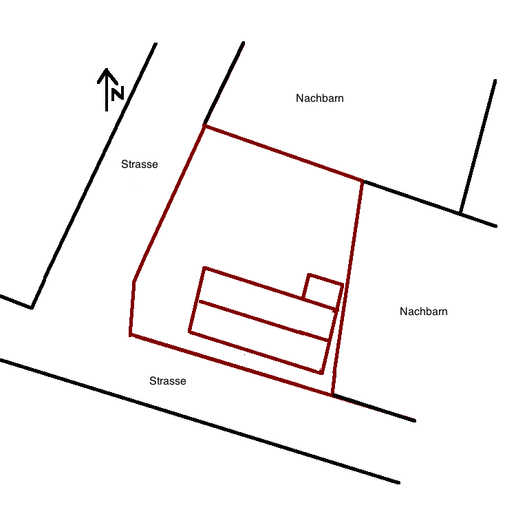

wir haben die Möglichkeit ein Haus zu kaufen. Die Lage an sich wäre toll - vor allem auch was unseren Arbeitsweg angehen würde.
Das Haus hätte auch einen schönen großen Garten, was wiederum toll für unsere Kinder wäre.
Allerdings bereitet mir dei Ausrichtung des Hauses noch etwas Kopfzerbrechen. Ich habe die Lage des Hauses auf dem Grundstück mal grob skizziert und die Skizze angehängt. Das Haus steht im südöstlichen Eck des Grundstücks. Das Grundstück grenzt im Süden an eine relativ viel befahrene Straße (Ortsrand), sowie im Osten an eine nicht so stark befahrene Straße (Ortseinfahrt) an. Der Garten liegt also im Norden des Hauses, wo dann auch eine Terrasse hinkommen könnte.
Seht ihr diese Lage sehr skeptisch? Ich finde es v.a. jetzt im Winter schwer einzuschätzen, wie viel mir das letztendlich ausmachen würde.
Zum Haus selbst kann ich noch nicht so viel sagen - wir werden es erst noch besichtigen. Aber man macht sich halt schonmal so seine Gedanken.
Für eure Hinweise/Ideen/Gedanken schonmal Danke im Voraus!
Tichu78
Denk an die Abstandsflächen zu den Nachbargrundstücken.
Garten im Norden ist natürlich nicht so ideal. Garten im Süden direkt an der befahrenen Straße ist aber auch nicht besser. Die Entscheidung kann euch keiner abnehmen. Ob das vom Lärm soviel ausmacht kann man nur vor Ort einschätzen.
Was mich persönlich an solchen Eckgrundstücken stört ist das Kehren und Schnee schippen ;)
Die Einfahrt sollte auch günstig liegen ... bei einer viel befahrenen Straße rückwärts raussetzen kann auch nervig sein.

Was meinst du mit Abstandsflächen?
Danke für den Hinweis bzgl. Der Ausfahrt - werden drauf achten.
Die Strasse im Ort hat gar keinen Gehweg (sehr kleiner Ort). Weis gar nicht ob man da Schneeschippen muss.
