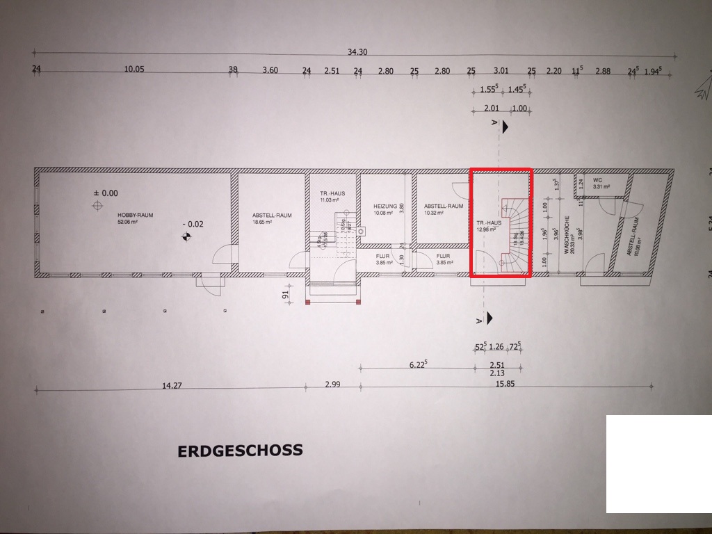

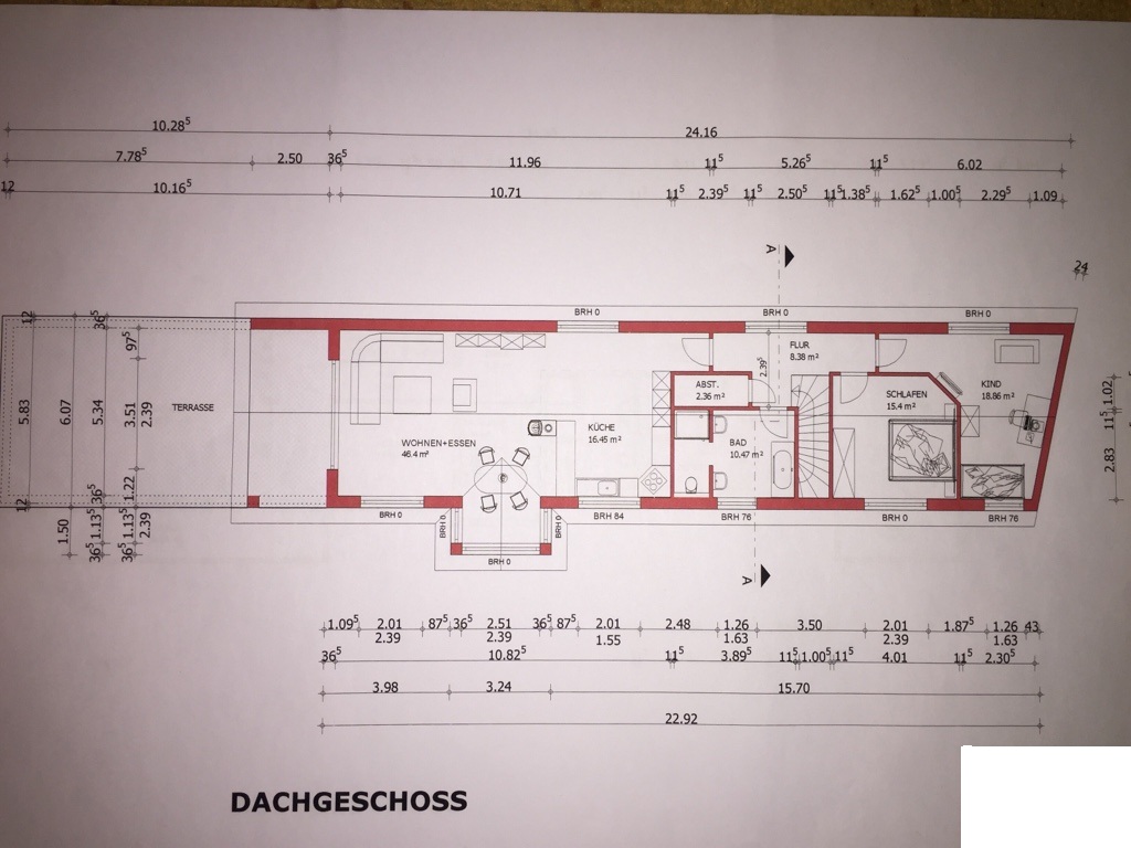

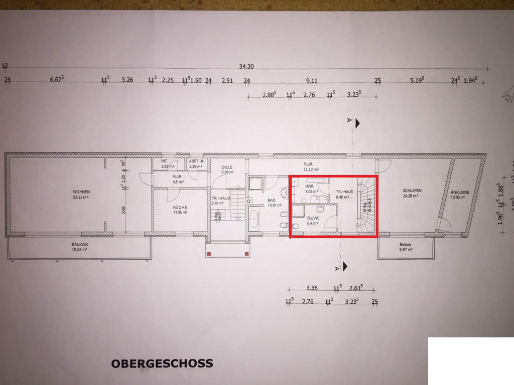

nachdem ich lange Zeit hier ein stiller Beobachter war, wird es nun auch bei uns ernst mit dem Ausbau einer Bestandsimmobilie. Diese soll um ein Dachgeschoss erweitert werden.
Wir haben uns erste Gedanken über unser neues Heim gemacht, und wir werden direkt erste Entwürfe hochladen und sind auf eure Meinungen und Verbesserungsvorschläge gespannt.
Wir (31 + 33) planen die Dachgeschosswohnung für zwei Erwachsene und einem Kind.
Bei unseren Wünschen für den Ausbau haben wir uns folgendes vorgestellt:
EG:
- Eingangsbereich mit Treppenhaus
OG:
- Gästebad
- Hauswirtschaftsraum
DG:
- Schlafzimmer
- Kinderzimmer
- Bad
- Abstellraum
- großzügiger Wohn- + Ess- +Küchenbereich (wenn möglich mit Kamin)
- Terrasse
Freuen uns auf Kritik, Meinungen und Verbesserungsvorschläge.
LG, Nordre

Vielleicht solltest Du noch ein paar Worte darüber verlieren, was Bestand ist und was neu wird... ausserdem sind doch dort 2 Wohnungen in OG und DG... und das nur für eine 3-köpfige Familie?
Und warum sind die Treppenhäuser rot markiert?

Zu den Details: Bestand sind das EG und OG. Vom EG wird ein Raum als Eingangsbereich bzw. Treppenhaus verwendet. Des Weiteren werden zwei Räume aus dem OG für Gästebad + Hauswirtschaftsraum sowie Treppenhaus verwendet.

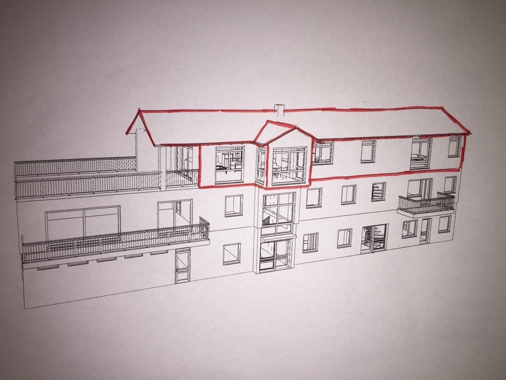

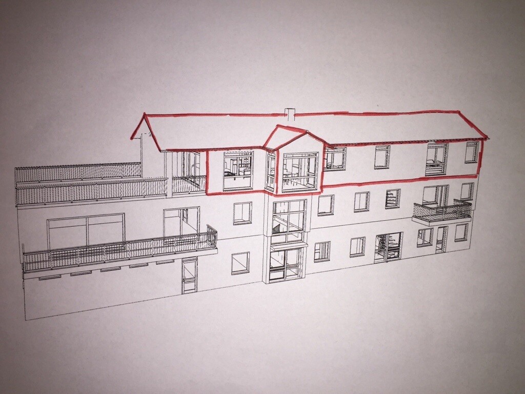

Ich habe die Pläne rot markiert, wo es zu baulichen Änderungen kommen soll.
Das DG ist als Vollgeschoss geplant. Nachdem Umbau soll eine vollwertige Wohnung für meine Frau, mein Kind und mich entstanden sein. Die Bestandswohnung soll weiterhin durch meine Schwiegereltern bewohnt werden.
