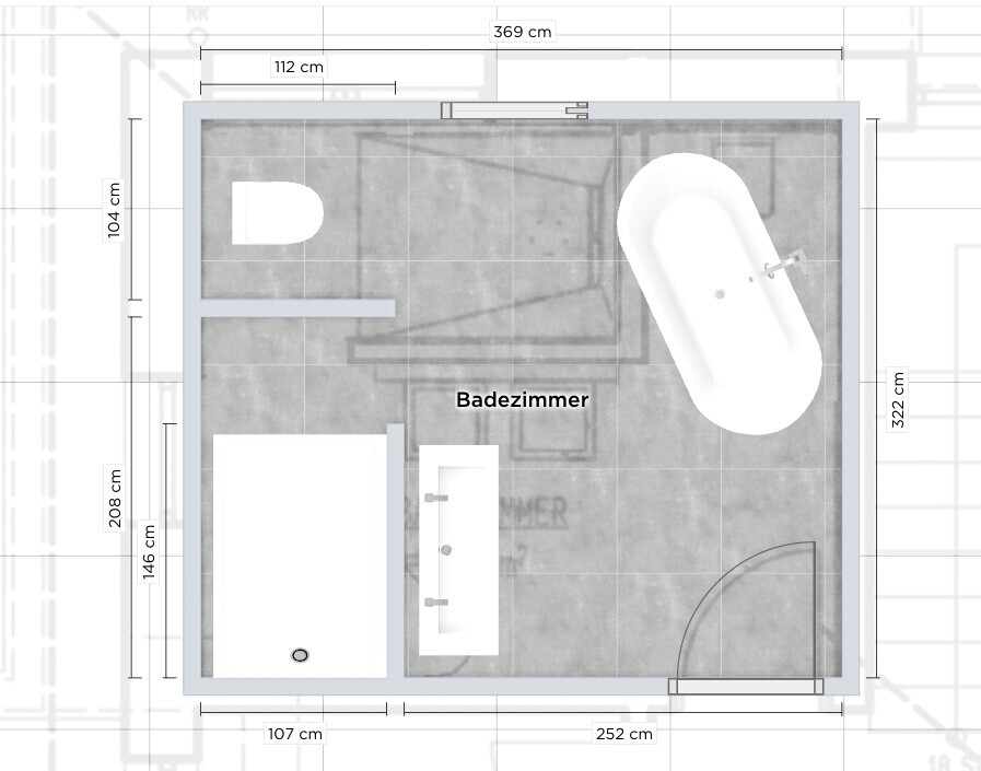

Eine freistehende Wanne sehe ich da auch nicht. Und, wenn die Kinder noch kommen, dann kann das auch unpraktisch sein. Da landet dann auch gerne Wasser hinter der Wanne. Deshalb richtig freistehend, so dass man da hinkommt, oder an der Wand.
Das Gästebad würde ich wie im Architektenplan vorgeschlagen planen. Nur dass die Tür dort sehr schmal aussieht.

Vielen Dank schonmal für die Ideen und Anmerkungen.
Ja Gästebad fällt mir auch nichts besonders anders ein. Und wegen der Anmerkung, dass es zu viel Prio im EG bekommt.
Es soll als vollwertiges Bad dienen, da im EG ein Gästezimmer ist und dieses im Alter auch als Schlafzimmer genutzt werden kann, falls die Treppen Probleme machen.
im Hauptbad:
Dort möchten wir ungern, dass es zu eng und klein wirkt. Wenn die Wanne also nicht sinnvoll unterzubringen ist, ohne dass der Durchgang zw. Waschtisch und Badewanne zu eng wird, dann muss die eben direkt an die Wand. Soll vor dem Waschtisch schon genug Platz bleiben.
Toilette gerne wie gesagt versteckt. Das hier angezeigte T-Bad gefällt und auch, aber die Wand der Dusche würde, wenn die Toilette verschwinden soll zu kurz, sodass man eine Duschtüre benötigen würde. Laut anderen Infos sind ca. 1,3 bis 1.4m ideal, sodass ohne Tür kein Wasser raus spritzt.

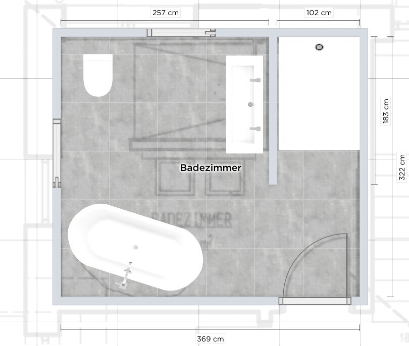

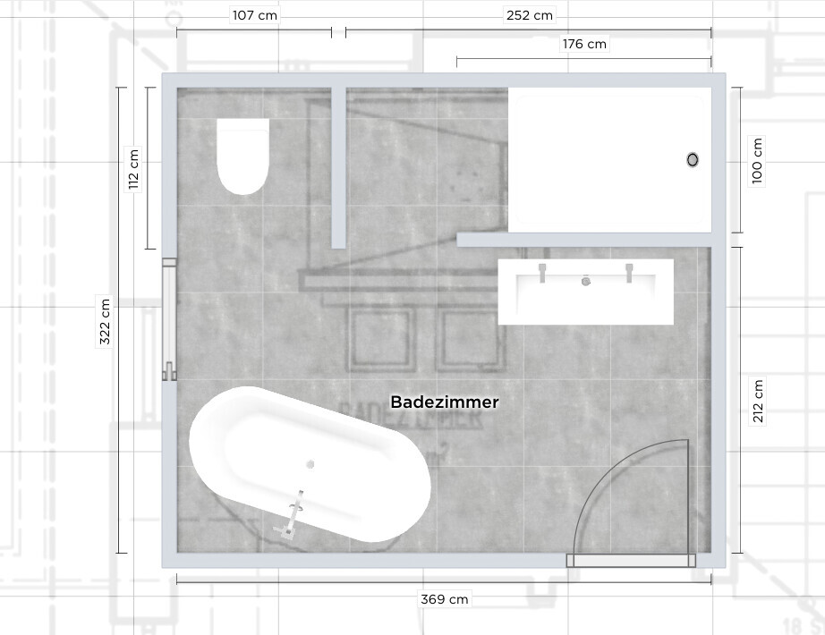

Hier mal drei Vorschläge zur Ideenfindung (Waschtisch ist 120cm lang), auf Fenster habe ich nicht so geachtet
Grundriss Badezimmer: rechts Badewanne, links Waschbecken, Toilette links oben, Tür unten rechts.
Badezimmer-Grundriss: Badewanne links, Waschbecken rechts, Toilette oben links, Tür rechts.
Grundriss eines Badezimmers: Badewanne unten links, Waschbecken Mitte, Toilette oben links.
