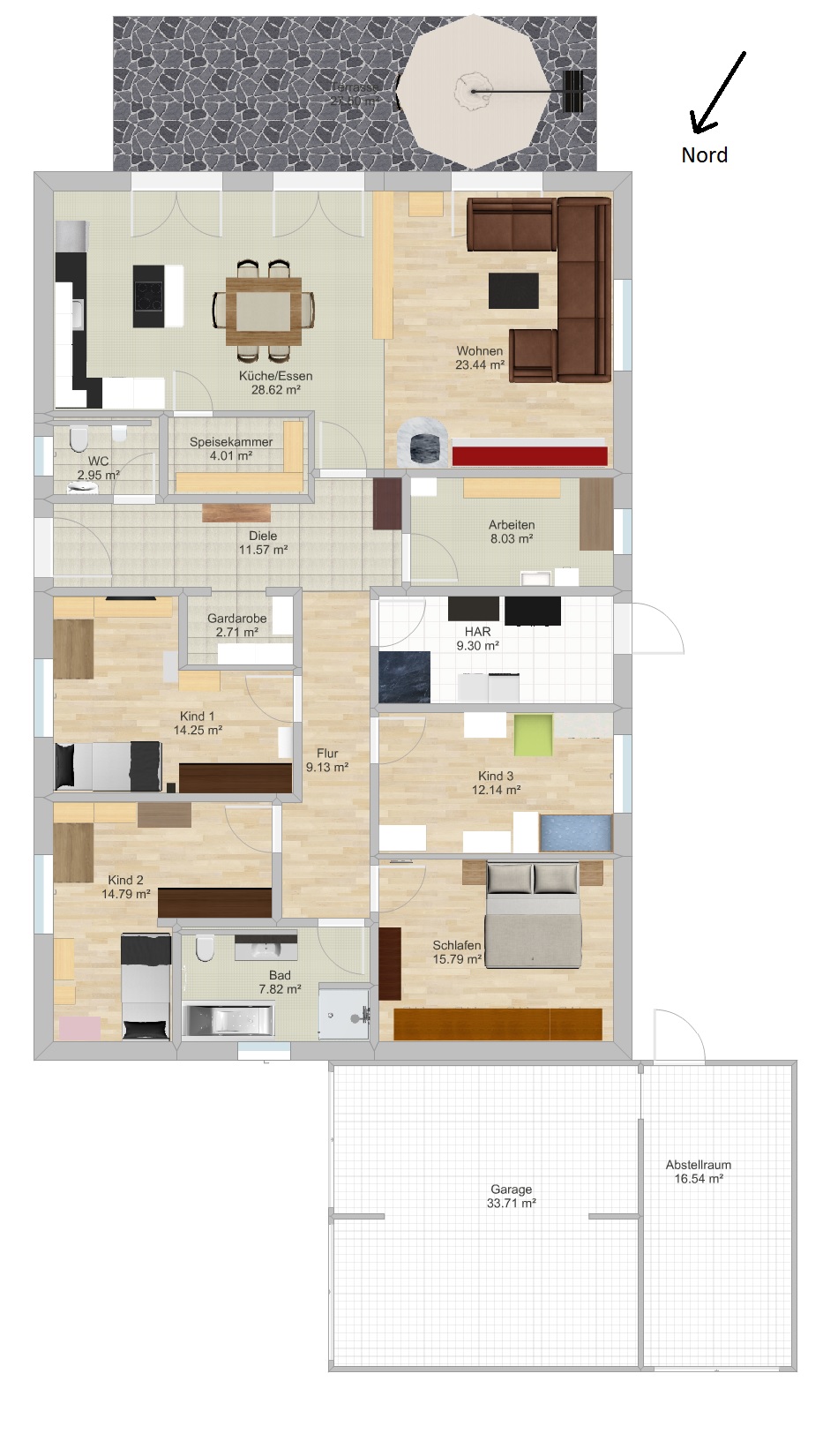

Grundriss vom Traumbungalow - Änderungsvorschläge sind gewünscht
5,00 Stern(e) 3 Votes
wuenschhen
wir möchten im nächsten Jahr im Kreis Meißen auf unseren Grundstück 1000 m² (20m x 50m) einen
Bungalow bauen
Unser Haus ist in der ersten Planung 11,5 m breit und 17 m lang. Wir möchten ohne Keller bauen, der Dachraum soll für Abstellzwecke hergerichtet werden (OSB Platten oder Rauspund).
Wir haben 3 Kinder (1, 9 und 14). Damit sind ja meist keine "Standardgrundrisse" verfügbar.
Die Wand zwischen Wohnen und Arbeiten soll eine Trockenbauwand werden. Damit können wir sie später entfernen und das Wohnzimmer vergrößern.
Wo können wir noch optimieren?

Legurit
Weiter Weg von Garage zum Eingang (finde ich persönlich nicht schlimm)
Maße wären interessant
Kinderzimmer 1 und 2 finde ich nicht gut (Eckenschläuche)
Der Flur wird sehr dunkel hinten.
5 Leute und eine Dusche wird evtl. auch hektisch morgens
Zugang zum Wohnbereich finde ich sehr versteckt und verwinkelt
Wohnzimmer guckt auf die Küche
Würde eventuell den Garderobenraum streichen, die Diele breiter machen und dafür das Kinderzimmer quadratisch.
Speisekammer ist irgendwie sehr prominent und ein Hindernis fürs tägliche Leben - man läuft immer drumherum.
HAR/Hauswirtschaftsraum mit 9 m² für 5 Personen etwas klein.
Manu1976
Erstmal würde ich Arbeiten und HAR tauschen. Ich sag nur Waschmaschine, Trockner, Technik - da ist eine gewisse Geräuschkulisse und durch die Wand wird man alles hören.
Den Essbereich finde ich zu klein. Bekommt ihr kein Besuch, wo ihr mal den Tisch auszieht?
Das Bad finde ich für 5 definitiv zu klein und schlauchig. Wenn da einer am Waschbecken steht, kommt keiner mehr vorbei.
Warum muss es denn unbedingt ein Bungalow sein? Es gibt doch so schöne Häuser über 2 Geschosse, wo unten die Eltern sind und oben die Kinder ihren eigenen Bereich haben. Oft mit Option das Ganze zu einem Zweifamilienhaus umbauen zu können.
Wie alt sind denn die Kinder?
Manu1976
uups. Ok. Wer lesen kann ist ganz klar im Vorteil :)
Wie sieht es bei dem 1-jährigen aus? Wird da noch ein Kinderwagen benötigt? Wo findet der dann seinen Platz?
