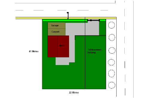

Dazu noch eine Garage sowie Carport. Hab es mal grob mit Paint aufgezeichnet:
Grundstücksplan mit Haus, Garage, Carport und Grünfläche auf dem Grundstück
