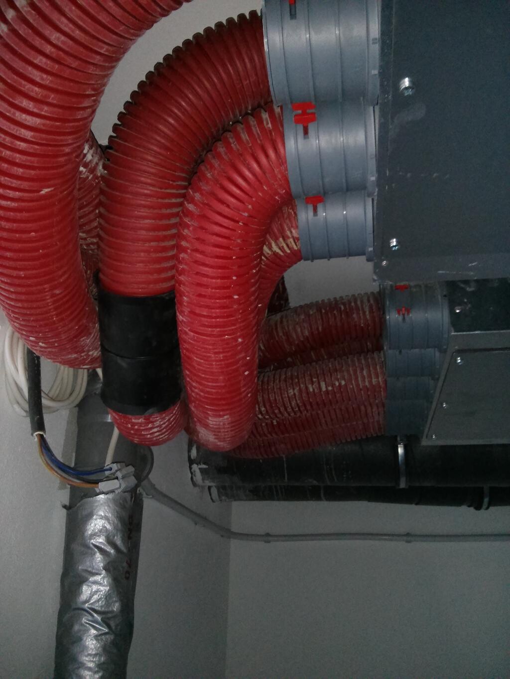

Wir habens in der Decke und finden die Verrohrung gar nicht so wild. Ist halt ein Technikraum, kein Wohnraum. Vielleicht verkleide ich das ganze mal mit Gipskarton.... ...vielleicht aber auch nicht.
