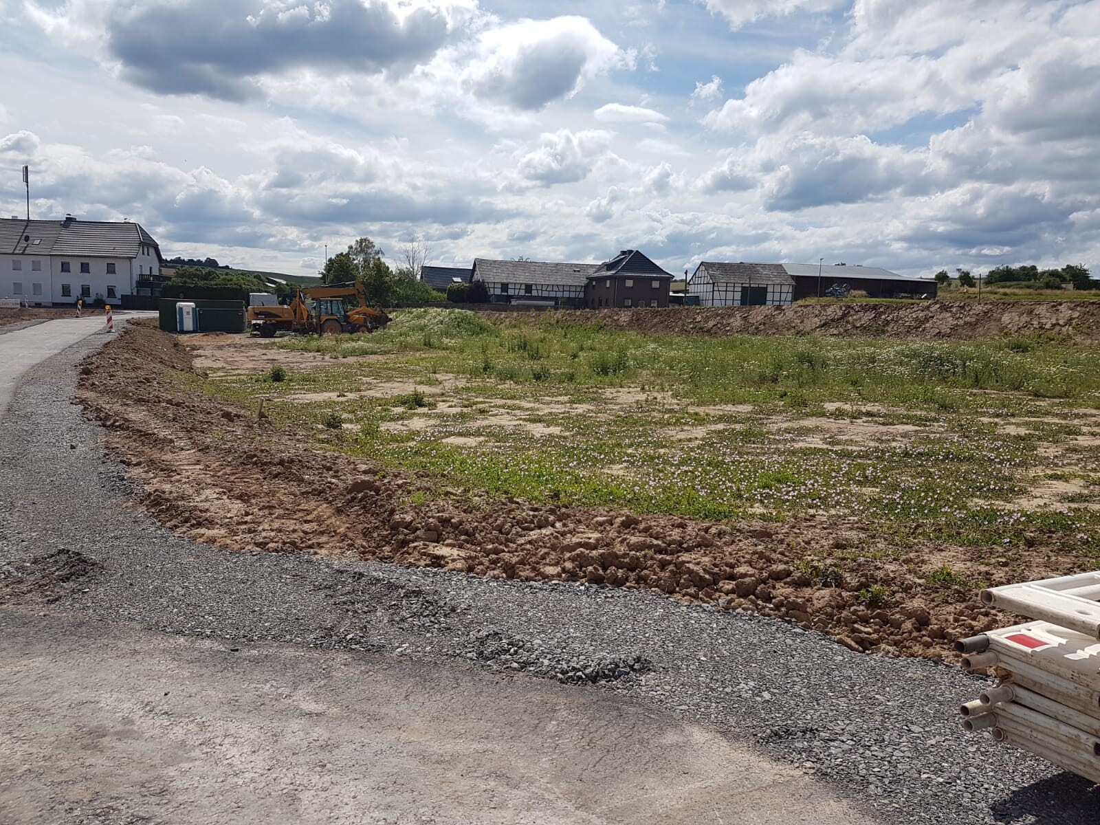

Hallo miteinander,
wir sind am überlegen ein Bauland in einem Neubaugebiet zu kaufen.
Die Straße wurde dafür extra angelegt und liegt ca. 1,5m über dem aktuellen Bauland.
Wir wollen keinen Keller, da dies das Budget sprengen würde.
D.h. hier muss ordentlich aufgeschüttet werden.
Möchte ich das nun aufschütten lassen müsste ich die volle Breite auffüllen und ca 20Meter in die Tiefe (Einfahrt, Haus und Terrasse)
Das sind ca. 744,6 Tonnen.
Da kostet mich doch der Spaß allein für die Aufschüttung schon ca. 15-20.000 Euro, oder sehe ich das falsch?
Anbei seht ihr das Grundstück, wo aktuell der Baucontainer und die Bagger stehen.
Baustelle mit Erdarbeiten, Baggern und Baugeräten auf freiem Grundstück
O
Osnabruecker
22.06.20 14:17
1. Das "ca." vor 744,6 Tonnen ist nett
2. Es fehlt die Grundstücksbreite. Ca. 14 m wenn ich deine Rechnung verfolge?
3. Willst du 1.5 tief von der Terrasse runterfallen? Das hört da nicht auf.
4. Deine Kosten passen / Tonne ca. Aber je nach Region ist das nur der Lieferpreis, ohne Einbau und Verdichtung
5. Überleg dir den Keller zuzulegen... Spart dir einiges an Ksoten für die auffüllung. Und du kannst die m2 Wohnfläche optimieren (Hauswirtschaftsraum in Keller, keine Garage als Lagerfläche etc.)

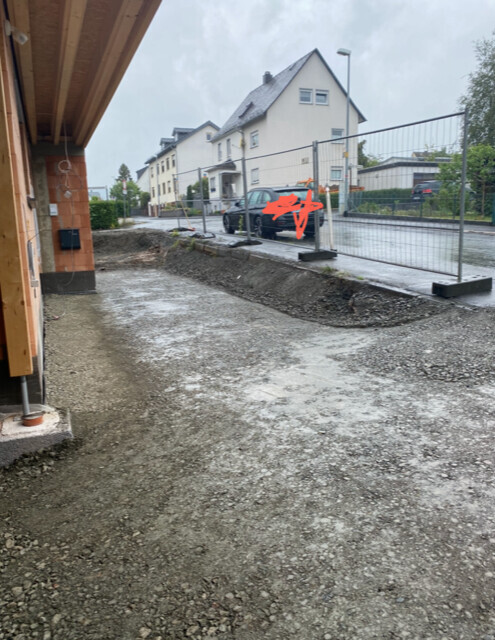

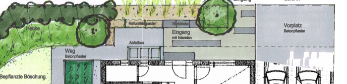

oder du überlegst dir den Eingangsbereich "anders" zu gestalten.
Bei uns ist es ähnlich und wir dachten immer dass wir den Eingangsbereich mit Stufen bis zur Gehsteigkante abfangen müssten.
Dann hat uns der Garten-Landschaftsbauer auf eine Idee gebracht:
Den Eingan seitlich von der Carport Einfahrt zugänglich zu machen. Denn wir werden IMMER von Carportseite zum Eingang gehen und eigentlich nie direkt von der Straße.
Den Überstand zur Gehsteig fangen wir mit Natursitzblöcken und einem Gräserbeet ab. Das bietet gleichzeitig auch Sichtschutz.
Hier mal Bilder (aus dem Carport fotografiert):
Baustelle: ausgegrabene Erdfläche, Kies, Bauzaun; Häuser im Hintergrund.
Lageplan eines Hof- und Gartenbereichs mit Eingangszone, Wegen, Bäumen, Sträuchern und Sitzbereich.
handyaner
22.06.20 14:31
Hallo danke für den Hinweis. D.h. ihr habt nur den Bereich des Carport aufgeschüttet? Oder nur die Zufahrt zum Carport und Carport sowie Haus befinden sich 1,5 Meter unter Straßenkante?
Alessandro
22.06.20 14:52
wenn dein Grundstück sonst "eben" ist, dann musst du nur den Bereich der Einfahrt aufschütten. Je nach Höhenunterschied und Lage des Carports, musst du halt schauen dass es nicht zu steil wird.
Es waren keine 1,5m da die Straße zum Carport hin leicht abfällt.
Wäre es steiler gewesen, hätte ich Stufen vom Carport zum Eingangsbereich gemacht. Immer noch besser und vor allem günstiger als die komplette Straßenseite abzufangen
