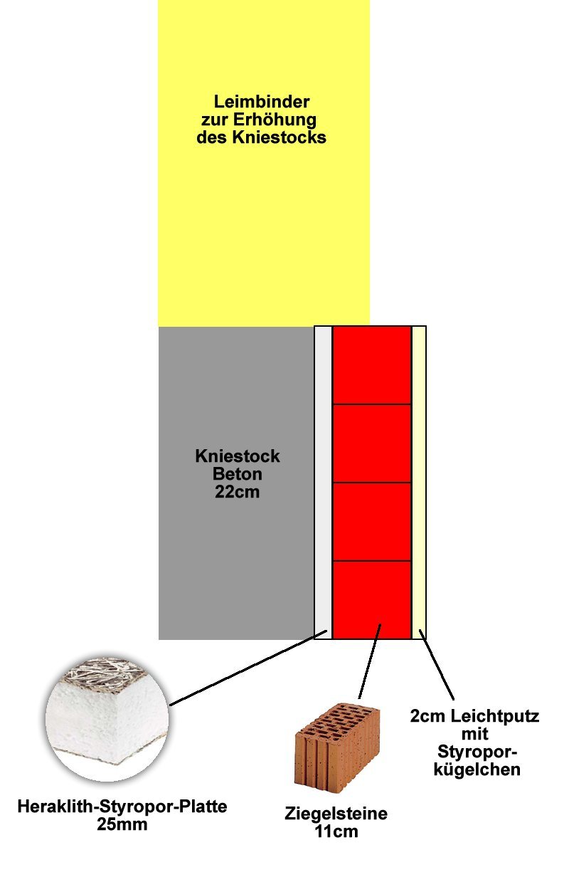

wir sind gerade dabei unser Dach auszubauen. Hier entstehen auf zwei Ebenen (DG+Spitzboden) 160qm Wohnfläche.
Im Bereich der ersten Ebene haben wir einen 40cm hohen Betonkniestock auf den ein 60cm hoher Leimbinder aufgesetzt wurde um das Dach anzuheben.
Aktueller Aufbau des Betonkniestock:
Der Bereich außerhalb der aufgesetzten Pfette wird bei außen-Putzerarbeiten dann noch mittels Dämmung an das Niveau der restlichen Außenfassade angeglichen.
Zum restlichen Mauerwerk:
Das Haus wurde 1986 erbaut. Gemauert wurde es aus 36,5cm Porotonsteinen + 2cm Leichtputz. Es wird vorerst keine Fassadendämmung angebracht werden! Sprich der Kniestock wird von außen her so bleiben müssen wie er ist.
Reicht der Aufbau der Kniestock-"Dämmung" (Vorgemauerter Poroton+Heraklith+Leichtputz) von damals im Verhältnis zum restlichen Mauerwerk (36,5 + 2) aus, oder ist es empfehlenswert noch mal von innen zu dämmen? Mir geht es vor allem darum dass sich der Taupunkt nicht verschiebt und sich später Feuchtigkeit/Schimmel am Beton innen ansammelt....
Falls zusätzlich innen Dämmen, wie und mit was?

Querschnitt: Gelber Leimbinder erhöht Kniestock über Betonkniestock; Ziegelsteine und Putz.
