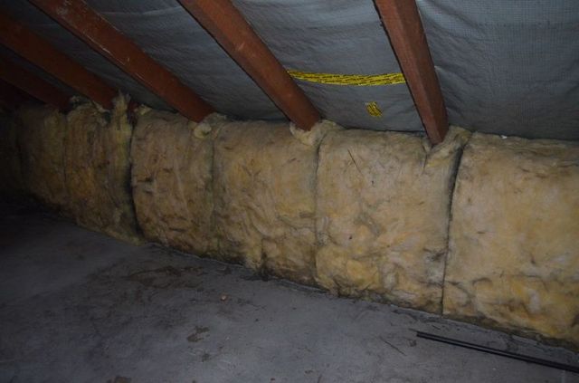

Ich Plane gerade in unserem Haus die Oberste Geschossdecke zu dämmen.
Jetzt war ich bereits bei mehreren Baustoffhändlern, jedoch habe ich unterschiedliche Informationen für die Dampfsperre bekommen.
Die Decke ist ca 25cm stark und aus Beton/Estrich.
Als Dämmung soll Styropor (EPS 035 Deo/wab mit Stufenfalz) zum Einsatz kommen.
Teile der Fläche sollen später mit OSB Platten für Laufwege ausgelegt werden.
Jetzt bin ich mir nicht sicher ob die Dampfbremse benötigt wird oder nicht.

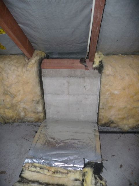

Habe mal 2 Fotos vom Dachboden angehängt.
Gruß Marcel

Eine Dampfbremse immer auf der "warmen" Seite, hier also unterhalb der Dämmschicht. Die Dämmung des Kniestocks ist verkehrt und auch weitestgehend nutzlos.
