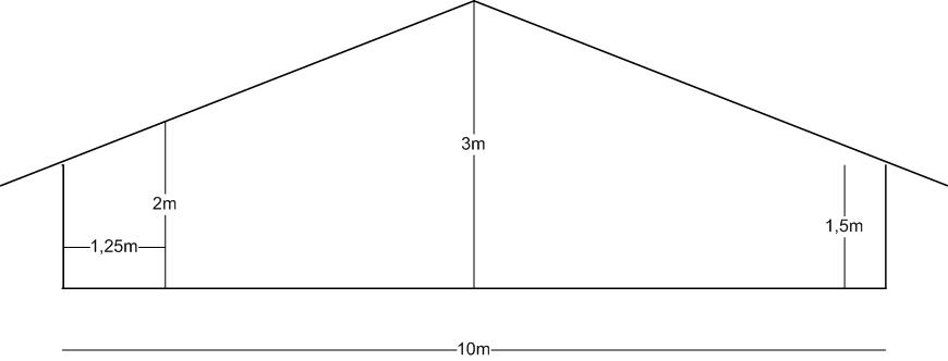

ich habe eine Frage bezüglich Satteldach und Dachschräge: Mein Ziel ist, bei meinem zukünftigen Haus das OG flächenmäßig gut nutzbar zu machen, gleichzeitig die Schräge zu sehen, ohne Speicher zu bauen und wirtschaftlich einzudecken Passt das irgendwie zusammen?
Meine Idee war: Hoher Kniestock und flache Dachneigung. Damit wird es in der Mitte (bei ca. 10m breite) recht hoch.
--> Wie flach darf ein Satteldach sein, dass es noch sinnvoll eingedeckt werden kann?
--> Wie hoch können Räume in der Hausmitte sein, damit es noch gut aussieht?
Beste Grüße und vielen Dank
Weshalb nicht, damit liegst Du voll im derzeitigen Trend.
PeterXYZ schrieb:
Meine Idee war: Hoher Kniestock und flache Dachneigung. Damit wird es in der Mitte (bei ca. 10m breite) recht hoch. --> Wie flach darf ein Satteldach sein, dass es noch sinnvoll eingedeckt werden kann?
Das liegt nicht in Deiner Entscheidung, sondern in den Vorgaben des B-Planes/der textl. Festsetzungen zu Deinem Grundstück. Was steht denn dort hinsichtlich der Dachneigung? Und für den Fall, dass Du nach § 34 bauen darfst, wie sieht denn die Umgebungsbebauung aus?
Das spielt im DG eigentlich keine Rolle, sondern hängt vielmehr an der späteren Einrichtung

PeterXYZ
07.04.12 08:59
Hi,
zunächst Danke für die Rückmeldungen.
Einen Bebauungsplan gibt es bei unserem Grundstück nicht und die direkten Nachbarn haben die unterschiedlichsten Häuser... normale Sachen müssten also gehen.
@ €uro: Wieso haben sich zwei Vollgeschosse durchgesetzt? Könntest Du bitte ein Beispiel oder eine Begründung nennen?
Photovoltaikanlage macht bei uns vermutlich keinen Sinn, da wir mehrere Wochen im Winter keine Sonne aufs Grundstück bekommen. Gerade im Winter braucht man die doch am meisten, oder?
Ich habe auch mal einen Schnitt vom Dach gezeichnet und mehrere Varianten durchgespielt... diese macht für mich am meisten Sinn. Ist das so machbar und sinnvoll (Dachneigung 21°)?
Viele Grüße Peter

07.04.12 09:22
Moin,
Machbar ist es sicher, ob es sinnvoll ist, hängt von Deinen Bedürfnissen ab. (--> Grundriss)
