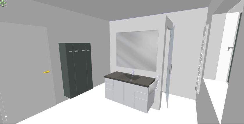

wir werden ein EFH bauen und uns bereitet der Grundriss vom Bad einige Kopfschmerzen.
Personenanzahl: 2 Erwachsene + 1 Kind (vll zukünftig 2 Kinder)
Der ROHBAU Abmessungen vom Bad im OG sind aktuell: 3,48m x 3,66m
Die Tür ist fix. Das Fenster ist noch verschiebbar und variabel.
Aktuell haben wir folgende 3 Entwürfe erstellt.
Eine T Lösung und zwei weitere Varianten.
Persönlich präferiere ich Variante 1. Meine Partnerin Variante 2.
Vielleicht könnt Ihr Rückmeldung geben oder habt bessere Ideen.
Wünsche:
* Waschtisch mind. 120cm
* begehbare Dusche mind. 90cm Breite (Duschglastür wird installiert)
* idealerweise Toilette nicht direkt einsehbar
Die Sanitärobjekte und Möbel sind nur schematisch.
Danke Euch !
T-Lösung
Variante 1
Variante 2

VielleichtBau schrieb:
T-Lösung
Ein paar Hinweise:
Das ist keine T-Lösung, sondern eine L-Lösung.
Man macht es, um eine größere WalkIn-Dusche zu bekommen, also nicht die eigentliche Dusche abgetrennt, sondern in ganzer Länge und dann mit seitlicher Tür, wenn denn eine Tür gebraucht wird.
Bedenke, dass man, wenn man 90cm Breite in der Dusche haben möchte, das RBM ca. 100cm sein muss.
Badewannen sind nur dann nett, wenn sie auch eine Ablage haben, entweder 10cm an der Wand oder links und rechts Podeste in gleicher Höhe. Bei großen Bädern bzw. wenn Platz da ist, kann man auf Einzelmöbel wie Hocker, Schemel zurückgreifen, die das große Bad einrichten, für Bäder wie dieses hier sollte eine gewisse Homogenität für Ruhe sorgen.
70x180, ist das ein Sondermass? 70 empfinde ich für zu schmal.
In der Mitte vom Bad zu stehen, das kann man auch nicht mögen. Ggf kann es für andere Familienmitglieder beengend werden, sodass man stört und geschubst wird.
Wo soll der Abfluss hin? Dafür muss man wissen, was unter dem Bad liegt. Es ist immer schlecht, nur einen Raum diskutieren zu lassen in der Annahme, dass der Rest unveränderbar perfekt ist.

Ich würde es wohl so oder ähnlich einrichten

Stimmt das Abwasserfallrohr habe ich vergessen zu erwähnen. Es wäre idealerweise oben rechts an der Gebäudeecke. Oben Links geht auch.
Darunter befindet sich entweder das Gäste WC oder ein Abstellraum. Das sollte kein Problem werden.
Bzgl. der Vormauerung für die Wanne und die 70er Größe, denke ich dass beides in allen Entwürfen noch änderbar wäre und kein Hindernis sein sollte.
Was spricht denn gegen die Variante 1?
Es war L-Lösung gemeint (hab mich vertippt). Wäre diese mit den Abständen realisierbar? Ich habe bedenken dass es zur Toilette eng sein könnte wegen den Schränken.
Vll. sind aber die Mauern (inkl. Fliesen) die alle einfach mal mit 20cm angenommen sind zu groß angenommen.
Beides sind Phantasiemaße - mit welcher Begründung ?
Im übrigen fehlen beide Gesamtgeschoßgrundrisse.
Was sagt denn der Plan dazu: wo sind die BD/DD?
Es ist nicht empfehlenswert, derlei den Handwerkern zur Münzwurfentscheidung zu überlassen. Eine fehlende oder schlampige LP5 ist aller Laster Anfang (und ein teurer Spaß).

Wir stehen vor der Werkplanung. Das sind ca. Maße. Danke für Deinen Beitrag.
