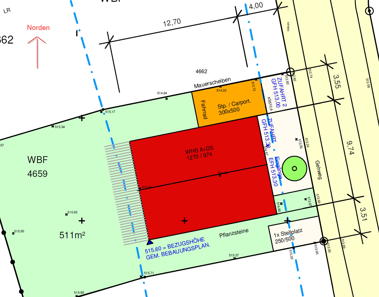

kbt09 schrieb:
Grundstückslageplan mit Haus und Nordpfeil?
Ein paar Maße vom Haus wären auch nicht schlecht.Ich kann meinen ersten Beitrag anscheinend nicht editieren. Daher füge ich gerne hier nochmal eine Übersicht von Oben mit Maßen hinzu.kbt09 schrieb:
Förderfähig, dann auch dem Sinn der Förderung zuführen.genau so ist es. Wir planen aktuell nicht mit der Förderung. Der Architekt hat es gut gemeint und die Wohnung so entworfen, dass sie Förderfähig wäre. Nur wenn die Zinsen weiter stark steigen sollten und die KFW55 Förderung dann noch möglich sein sollte, würden wir es so bauen wie gezeichnet. Aktueller Plan wäre aber ohne Förderung und dann auf jeden Fall mit innenliegender Tür. Wobei sich für mich aktuell mit dem Feedback von oben sowieso die Frage stellt, ob die Mehrkosten jetzt die Eventualität des vermieten oder verkaufen es Wert sind und stattdessen den Eingangsbereich vergrößern und die entsprechenden anderen Räume unten direkt an den Flur anbinden sollten.

In manchen Bereichen klotzt der Plan mit Raumgröße, während er woanders proportional betrachtet geizig ist bzw. fast schon zu klein. Ihr werdet 5 Leute sein plus häufigen Besuch und so frage ich mch doch, wo und wie all diese Leute (wenn sie mal z.B. 12 und mehr Jahre alt sind) gleichzeitig sitzen sollen im Wohnzimmer. So wie eingezeichnet sitzt ihr sicher nicht (lange). 47qm Allraum über Eck sind grundsätzlich ok aber eben nicht üppig im Vergleich zu riesigem Bad, unnötigem Keller/Garage, HO etc.
Wemn ich mir die eingezeichnete Küche ansehe glaube ich auch da nicht an eine ausreichende Größe, denn ich sehe zwar eine Spüle eingezeichnet, dafür keinen Herd und schon wirds knapp mit der Arbeitsfläche. Gerade bei der Möblierung für 5 Personen plus Besuch würde ich mir mal reale Möbel einzeichnen und mir das auch mit jungen Erwachsenen vorstellen. Sofern das Budget vorhanden ist würde ich mir für den Allraum mehr Fläche gönnen, bevor ich mir mein Auto ins Haus hole bzw. eine Einliegerwohnung ohne Not leiste.

huhxkux schrieb:Diese Herangehensweie erscheint mir fragwürdig, da ich keinen Bedarf einer Einliegerwohnung lese und ich auch bezweifle, dass bei diesem Projekt so schnell Zeit/Energie/Budget auch noch für diesen Ausbau vorhanden sein wird. Ohne Not eine Einliegerwohnung ins private Heim zu bauen käme mir nicht in den Sinn, die Wahrscheinlichkeit irgendwelchen Ärgers mit Mietern empfinde ich nicht als gering. Sowohl diese Idee wie auch die Garage im Haus kosten unnötig viel Geld, das an anderer Stelle fehlen wird, ohne wirklich spürbaren Mehrwert für das eigene Leben.
Da wir den Platz im Keller nicht wirklich benötigen, haben wir dort nun eine zum Ausbau vorbereitete Einliegerwohnung drin, wo wir erstmal nur das Bad machen lassen würden und den Rest dann selbst ausbauen würden und um bereits einen Stellplatz zu haben die Garage ins Haus gelegt.

Ich würde da wirklich nur ein Gästezimmer planen und keine Einliegerwohnung, dann braucht man wohl auch nicht noch den zusätzlichen Stellplatz im Süden des Grundstücks.
Und dann eher noch die Fahrräder mit ins Haus und wirklich nur einen Carport neben dem Haus. Auf jeden Fall Fahrradunterbringung so, dass man an die Fahrräder auch ordentlich rankommt, denn in dem Schuppen hinter dem Carport ist das eher mühsam.
Vermaßter Hausgrundriss wären auch noch ganz gut.
Und generell ... es sind schon so einige qm, zu den knapp 200qm EG und OG kommen ja die nutzbaren Keller-QM auch noch dazu.
