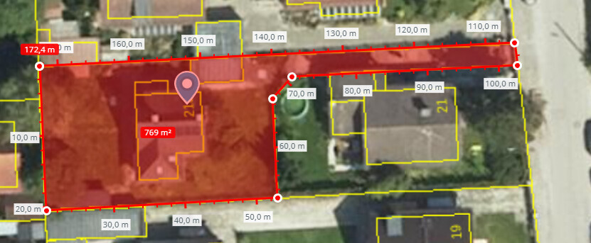

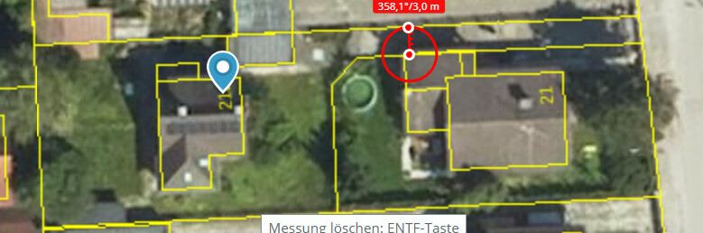

wir sind aktuell auf Grundstückssuche im Großraum München. Vor kurzem habe ich ein Grundstück gefunden, dass für den Bau eines DH in Betracht kommt. Wie ihr in der Abbildung unten seht handelt es sich um ein Grundstück in 2. Reihe mit relativ langer zufahrt. Laut Liegenschaftskataster sollte sie 3m breit sein, aber mir kam sie sehr schmal vor. Daher war ich nochmal mit Meterstab dort und leider ist die Breite zwischen der Garage vom Nachbarn im Süden und dem Zaun des Nachbarn im Norden nur ~2,8m breit (siehe 2. Bild).
Dazu kommt noch, dass das Garagendach des Nachbarn im Süden auf einer Höhe von ~2,5m nochmal weitere ~40cm übersteht. D.h. an der Stelle wären es sogar nur ~2,4m.

Lass dir die Unterlagen vom Makler oder Verkäufer nebst Vollmacht geben und geh zum Bauamt fragen. Feuerwehr ist immer ein heikles Thema.
Ansonsten den KV mit der Bedingung abschließen, dass er nur greift, wenn eine Bebauung nicht aufgrund der Zufahrt verwehrt wird. Anhand einer Bauvoranfrage zu prüfen.
07.12.25 22:48
Du willst ein Doppelhaus bauen (nicht bloß eine Hälfte), das ist schon´mal gut. Als Fertighaus (das würde ich als Hinterlieger mit einem Fragezeichen versehen). Zu klassischen großen Baukränen gibt es für Einfamilienhaus durchaus Alternativen. Ich würde hier "Stein auf Stein" bauen, notfalls mit Schrägaufzug & Co.. Die Sorge mit dem "Veto" der Feuerwehr ist begründet, sollte jedoch auf dem kleinen Dienstweg ausräumbar sein.

auch beim Massivhaus "Stein-auf-Stein" braucht es im Normalfall einen Kran um die Fertigteildecken zu montieren und sonstiges Material zu transportieren.
Theoretisch sollten aber auch 2,8 m reichen, die Kräne und auch sonstige LKW sind nur 2,55 m breit, Fertigteildecken kann man schmäler bestellen (kostet dann etwas mehr weil mehr Einzelteile) Die Schwierigkeit ist die Zufahrt bzw. wie der lange Auflieger in die Einfahrt rangiert werden kann.
Für Feuerwehr gilt dasselbe, deren Fahrzeuge unterliegen ebenfalls den Zulassungsbestimmungen und damit einer maximalen Breite von 2,55 m. Die Vorgabe von 3 m gilt m.E. auch nur für gewerbliche Zwecke.
Kritischer sehe ich da ehrlich gesagt den rechtlichen Aspekt. Wenn im Bayernatlas 3 m stehen, dann ist die Zufahrt vermutlich auch 3 m. Einer der Nachbarn hat jedoch die Grenzen missachtet. In München ist Bauland teuer, da geht es schnell um Tausende Euro wenn ein Zaun auf einer Länge 35 m um 20 cm versetzt steht.
