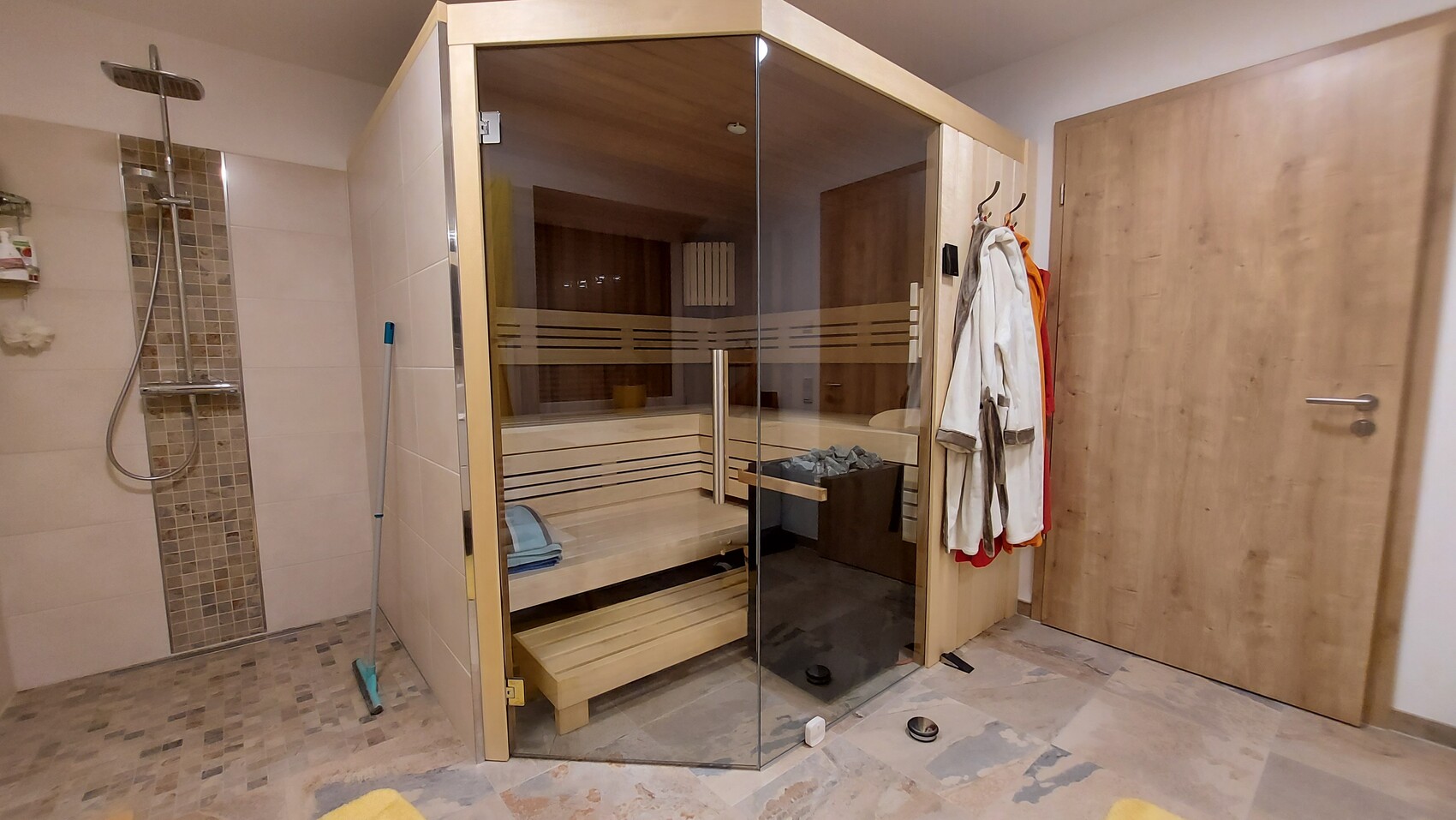

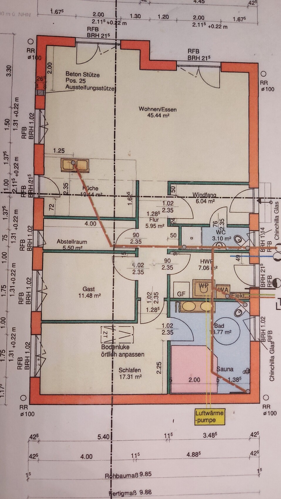

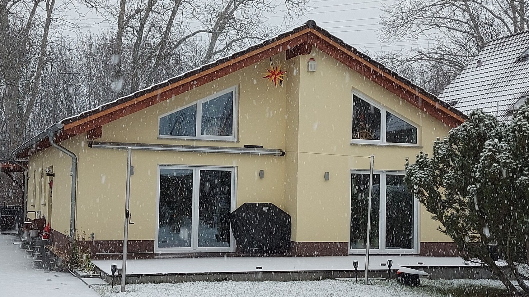

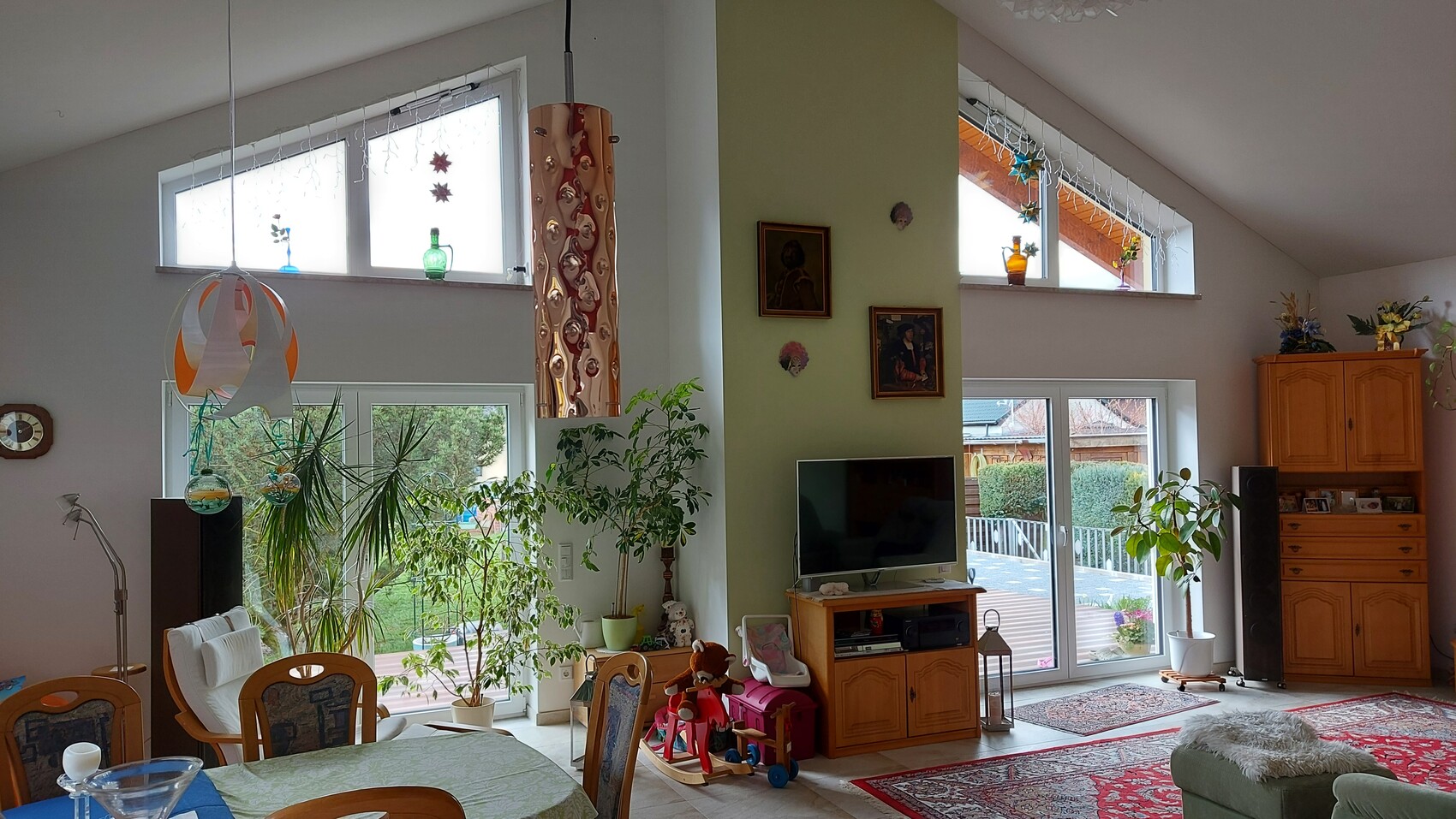

Ich zeige mal unser Haus, ohne Keller, mit Luftraum, 3 Zimmer, für Feiern Platz für bis zu 20 Personen
Gelbes Einfamilienhaus mit großen Glasfronten im Schneefall, Terrasse mit Grill
Helles Wohnzimmer mit großen Fenstern, vielen Pflanzen, TV und Holzmöbeln
Grundriss eines Wohnhauses mit Wohnzimmer, Küche, Bad, Flur und Schlafzimmer.
Badezimmer mit Massivholzsauna und Glasfront, Dusche links, Kleiderhaken rechts.
