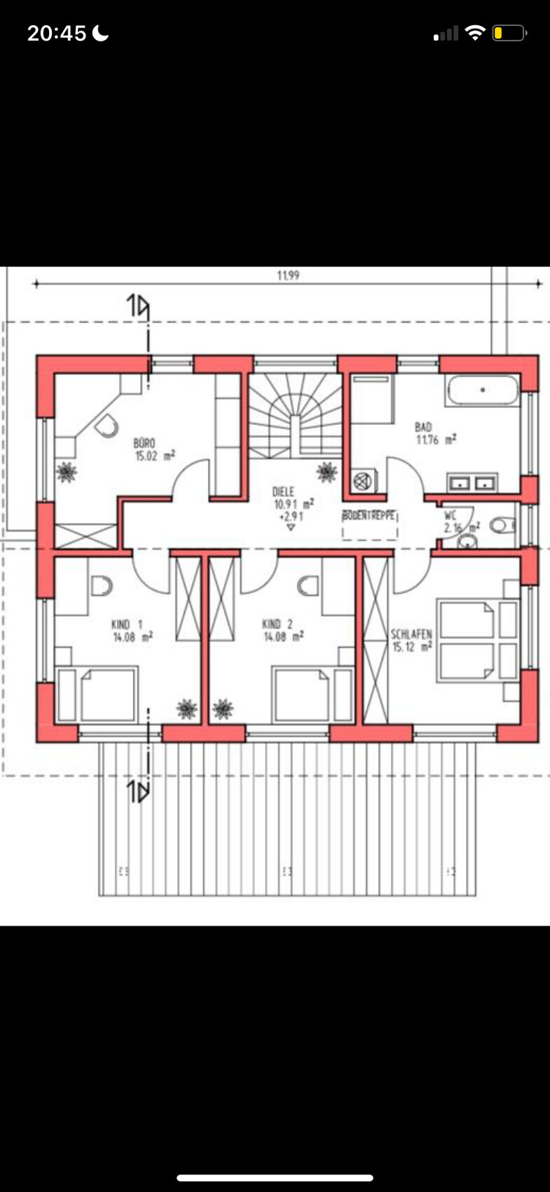

Hallo, wir planen ein Bad für 4 Personen.
Es gefällt mir aber noch nicht. Wenn ich reingehe sehe ich sofort wer duscht und es wirkt nicht gemütlich. Wie würdet ihr es gestalten? Waschmaschine und Trockner müssen auch noch rein.

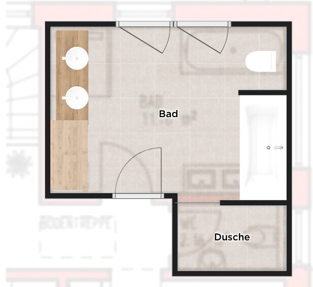

Ich würde die Dusche drehen dann eine satinierte Glaswand installieren. Waschmaschine und Trockner nebeneinander und eine Arbeitsplatte oben drauf.
Badezimmer-Grundriss mit Badewanne, Waschbecken und Tür

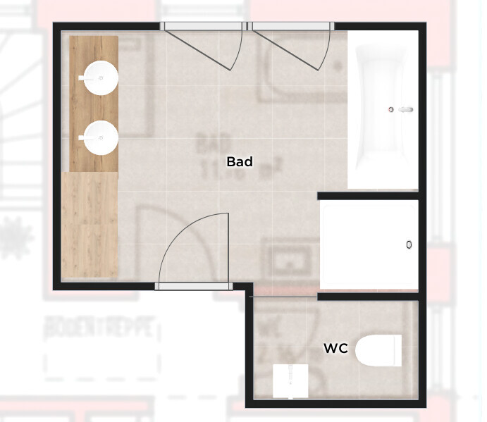

Ich würde das ganze anders machen. Einige mögen ja in einem separatem WC Vorteile sehen, aber da es sehr wahrscheinlich im EG eines gibt, und es sich hier um ein Haus für eine Familie mit max. 4 Personen handelt, kann man auch auf das Separé verzichten. Das hat dann nämlich den Vorteil, dass man vor dem Baden oder der Dusche auch nochmal schnell auf die Toilette kann und nicht den Flur begehen muss. Da wäre nämlich der Schamschutz, den man ja erreichen will, völlig dahin. Bei der Versorgung von Kleinkindern oder auch sich selbst sind kleine Separés recht unbrauchbar.
Tür gehört so, dass man die Waschmaschine bedienen kann, ohne die Tür in den Rücken zu bekommen.
Also entweder so oder so :
2D-Badgrundriss mit Waschbecken, Badewanne und Dusche
Grundriss eines Badezimmers mit Waschbecken, Badewanne und WC.
