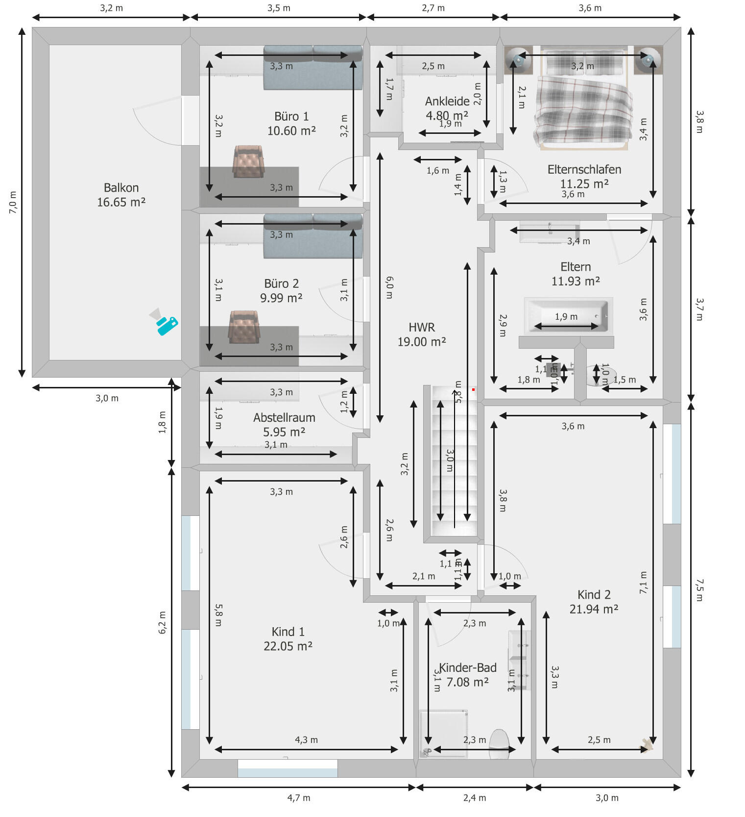

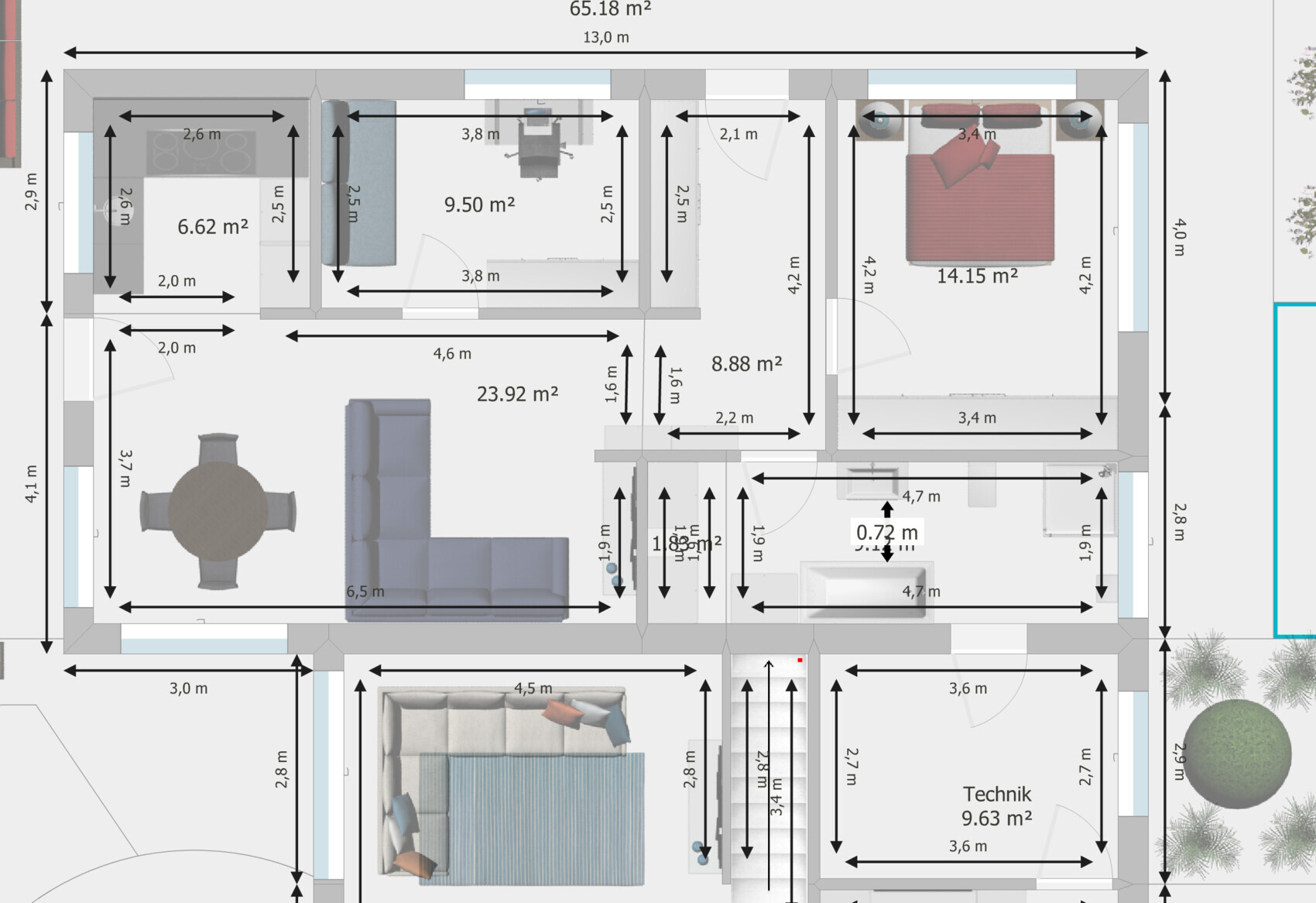

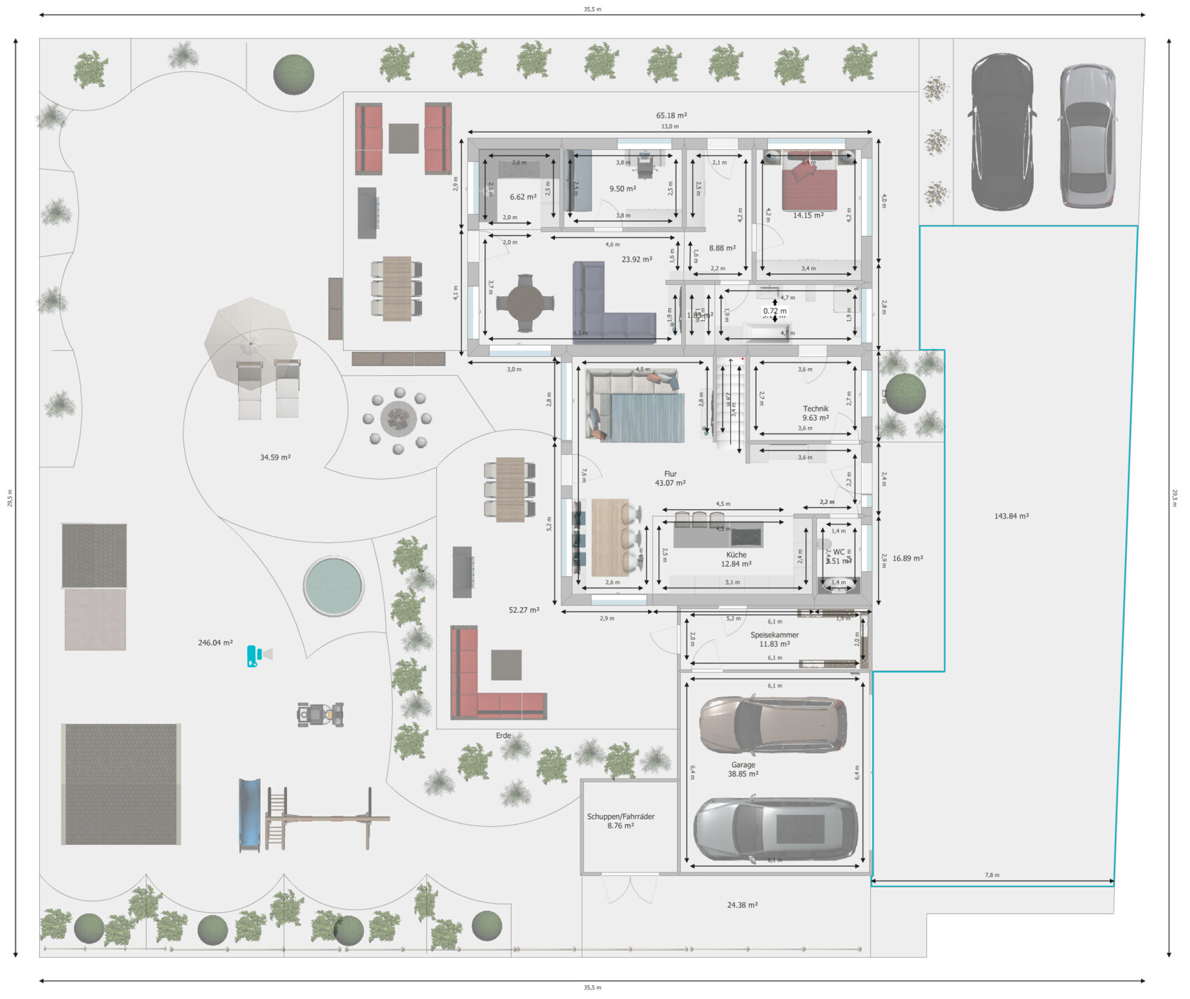

meine Familie und ich planen aktuell unser neues Zuhause und möchten euch gern unseren aktuellen Grundrissentwurf vorstellen.
Wir sind noch mitten in der Planungsphase und freuen uns über ehrliches, konstruktives Feedback – gern auch kritische Anmerkungen, Vorschläge zur Raumaufteilung oder Hinweise, was wir vielleicht noch übersehen haben.
Unser Ziel ist ein familienfreundliches, nachhaltiges Haus mit einer Einliegerwohnung für die Schwiegereltern, das langfristig zu uns passt und energetisch auf einem sehr guten Stand ist.
Vielen Dank schon im Voraus für eure Einschätzung und Anregungen!

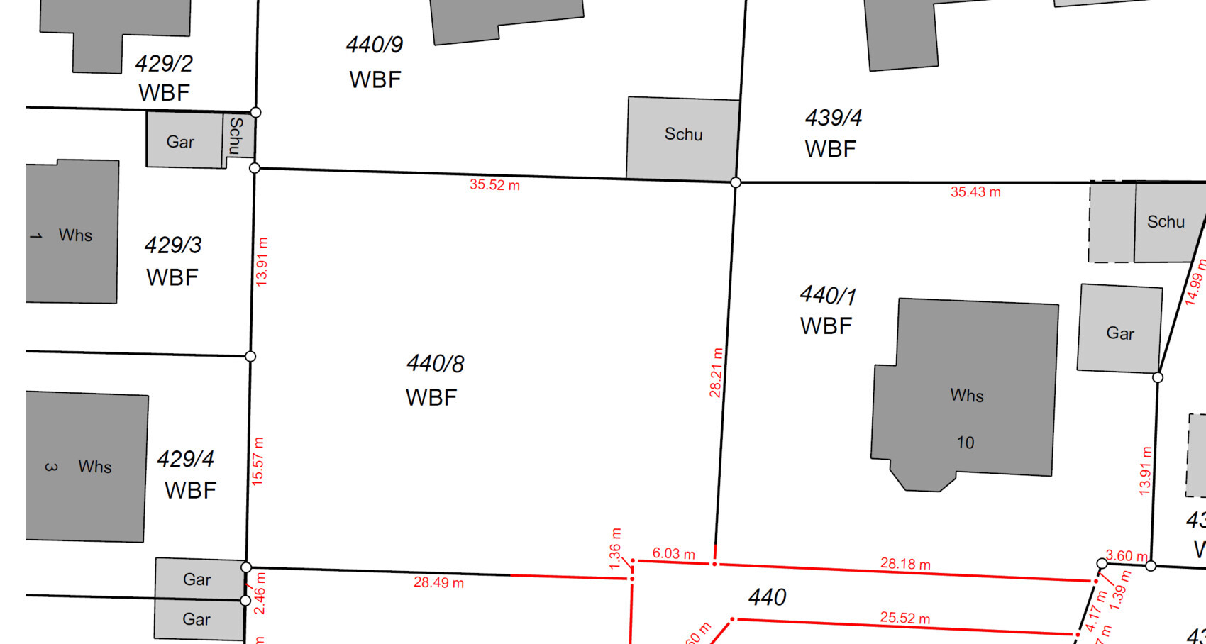

Größe des Grundstücks:
ca. 1.000 m² (Flurstück 440/8).
Hang:
Leichte Hanglage nach Süden, Höhenunterschied ca. 0,8 m.
Geplant ist eine Bauhöhe von ca. 0,5 m über Straßenniveau (wie beim Nachbarn). Der restliche Garten soll möglichst eben aufgeschüttet werden.

Zum Thema Balkon: Bedenkt bei der Planung die Kosten der Absturzsicherung. Da kommen schnell 750-900 Euro pro lfm inkl. Montage zusammen. Dazu kommt dann die Unterkonstruktion und der Belag. Da sind häufig Positionen in EL. Die Abdichtung inkl. der Attika+Abdeckung hab ich damals über den Bauträger/GU machen lassen wegen der Garantie.
Die Fenster im Dach sind nicht eingezeichnet oder herrscht im Elternschlafzimmer und -Bad Nosferatu Stimmung? Die Kinder haben Fenster.
Wofür ist das Anstands - U oben im Flur am Bad? Kommt da der Heizkreisverteilerkasten rein?
Das Fenster im Technikraum zur Einliegerwohnung kann man sich vermutlich sparen, auch wenn ich das ulkig finde.
Das mit der Megaauffahrt lässt sich nicht anders lösen? Nur fürs Material (Stein/Unterbau/Versand) ist man da schon ein kleines Vermögen los. Ich möchte dort nicht den Beton für die Nackenstützen vorbereiten. (Auch wenn das später kommt)

- Ja das mit den balkonkosten ist bekannt, leider.
- Sorry da hab ich wohl aus versehen den screenshot von einem alten stand noch ohne Fenster im OG genommen xD ich check morgen mal und aktualisiere das
- Das ist eine Tür im technikraum, um den Zugang aus der Einliegerwohnung ebenfalls zu ermöglichen, da die Schwiegereltern diesen ebenfalls als Hauswirtschaftsraum mit nutzen würden
- Bis jetzt ist keine bessere Lösung aufgekommen ohne andere Dinge zu vernachlässigen
- Die Anstands -U sind Einkerbungen für Regale/Beleuchtung für eine wohnliche Gestaltung

So ein Schnickschnack würde ich erst einmal in der Planung sein lassen, bis man einen fundamentierten Entwurf hat. Dann kann man immer noch feintunen.
Was wollen die denn darin machen?
Egal, ich mache es kurz: die Treppe ist zu kurz, die Raumaufteilung im OG ist gewürfelt, ohne Sinn in der Ausrichtung - keiner braucht in den Büros Südausrichtung. Dafür wären aber dort eher die Kinderzimmer am Start, dann aber auch mit durchdachter Raumgröße. Breite vom Schlafzimmer geht besser, Ankleide sieht man ja schon, dass dort keine Norm-Schränke reinpassen, auch Türen gehören so geplant, dass sie Stellfläche bieten, und der zu große Flur ist einfach nur dunkel.

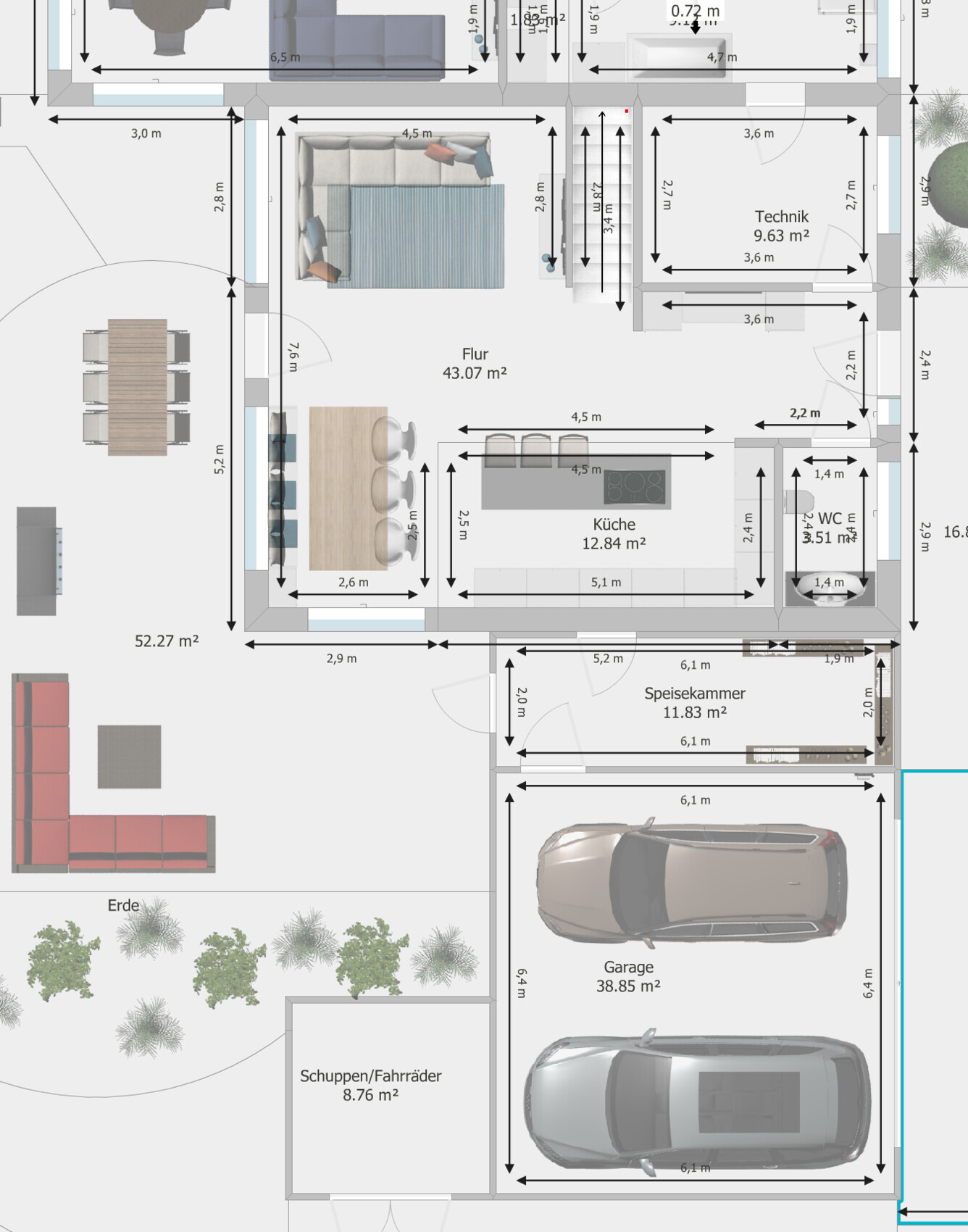

Im EG verbietet es sich, bei vier Personen (Kinderhaushalt), dass man beim Einkleiden quasi in der Küche steht und im Winter beim Reinkommen den Hefeteig zum Einfallen bringt. Die Speis gibt mir als Anbau gar nichts, die ist einfach nur drangepappt. Der angedeutete Durchgang in die Küche bietet nur Hektik und Störungen an falscher Stelle. Was sind denn das für mega untiefe Regale da drin? Will man das?
Wohnbereich hat die falschen Maße: man kugelt gefühlt eher aus der Sitzzone als bequem zu viert dem TV zu folgen.
Einliegerwohnung: 1,90 für ein Bad geht gar nicht. Mit der angedeuteten Einrichtung überhaupt nicht. Ne vernünftige Wanne ist 80cm breit. Ein Waschtisch hat eine Vorwand, und die Senioren freuen sich sicherlich, wenn das Bad auch barrierearm geräumig ist und man nicht über die Sanitär stolpert.
Die Aufteilung des Allraumes mit der Bürotür dort, wo man einen TV-Schrank hat und .. oh ich sehe: Man plant den TV so, dass man auf dem Sofa in den Flur und in das Schlafzimmer schaut.. ne, das will man nicht, das macht man nicht, das ist einfach nicht durchdacht.
Auch das Schlafzimmer ist mit 3,40 für das Alter knapp zu eng. Das Betthaupt gehört zb an die lange Seite, Fenster bitte nicht am Kopf, das Haupt von Senioren ist empfindlich.

Korrektur: unten ist Süden? Ändert vieles Geschriebene nicht.
ich halte den Ansatz mit der langen Auffahrt auch falsch, wie @Delicosa es schreibt.
