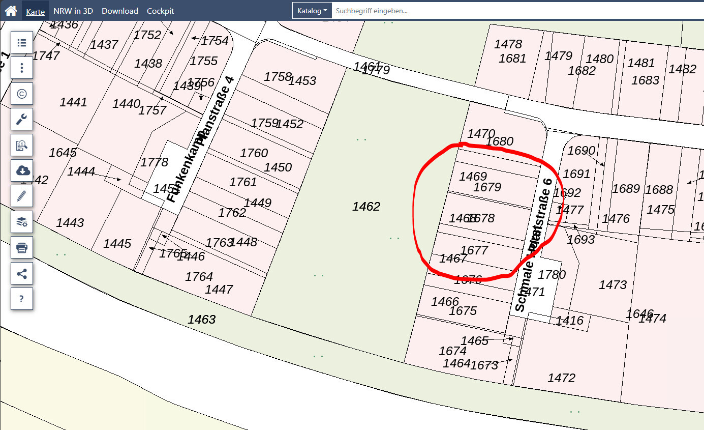

Im Geoportal NRW kann man die Aufteilung auch ganz gut erkennen:
Kadastrale Parzellenkarte mit Parzellennummern und roter Kreismarkierung um Parzellenbereich
Grundstück ist also nur 9,5 * 25m. Haltet ihr das für sinnvoll als Größe für eine Doppelhaushälfte?

Bei uns wurden die Grundstücke auch nochmal aufgeteilt, weil die Stadt die Pläne für das Neubaugebiet über 5 Jahre immer mal wieder verändert hat.
Zu der Größe:
Unsere direkten Nachbarn haben ungefähr die gleichen Grundstücksmaße und auch eine Doppelhaushälfte gebaut. Unten Wohnzimmer, Küche, Gäste-WC und halbgewendelte U-Treppe nach oben. Oben dann 3 Zimmer und das Hauptbad. Insgesamt knapp 105qm. Alles nicht riesig, aber wirklich sehr gut gelungen, muss ich sagen. Kann man so machen. Hatten wir auch erst drüber nachgedacht, ich brauche aber für's Home-Office ein eigenes Arbeitszimmer. Haben uns dann schlussendlich für das Einfamilienhaus daneben entschieden.
Für 150qm braucht ihr auf jeden Fall mindestens 3 Etagen bei der Grundstücksgröße. Mit Abstandsflächen, etc. wird das nicht anders gehen.
edit: Also ja, sehr sinnvoll machbar, wenn ihr kein Arbeitszimmer oder ähnliches benötigt. Oben dann Schlafzimmer + 2 Kinderzimmer. Unten Wohnbereich.

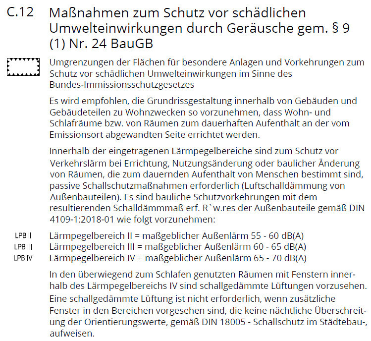

24.09.25 16:09
Das kann natürlich sein, dass das neu geteilt wurde. Denn in der ursprünglichen Skizze, die ich auch eingestellt hatte, ging die Grenze zwischen 2 Lärmschutzzonen mitten durch das Grundstück.
Oberhalb Lärmschutzzone II, unterhalb Lärmschutzzone III, dazu aus der Legende
Dokument mit Schallschutz-Massnahmen gegen Laerm im Gebaeude, DIN 4109 Textabschnitt
