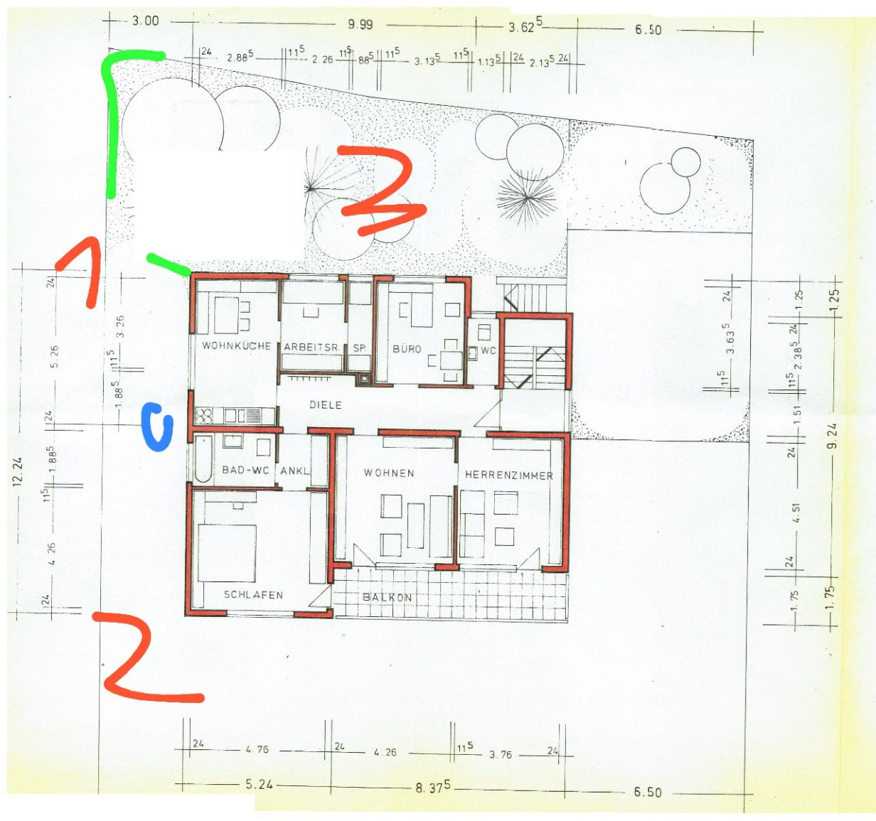

2D-Hausgrundriss mit Wohnzimmer, Schlafzimmer, Küche und Balkon, farblich markierte Bereiche.

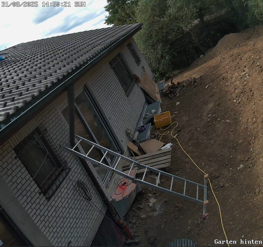

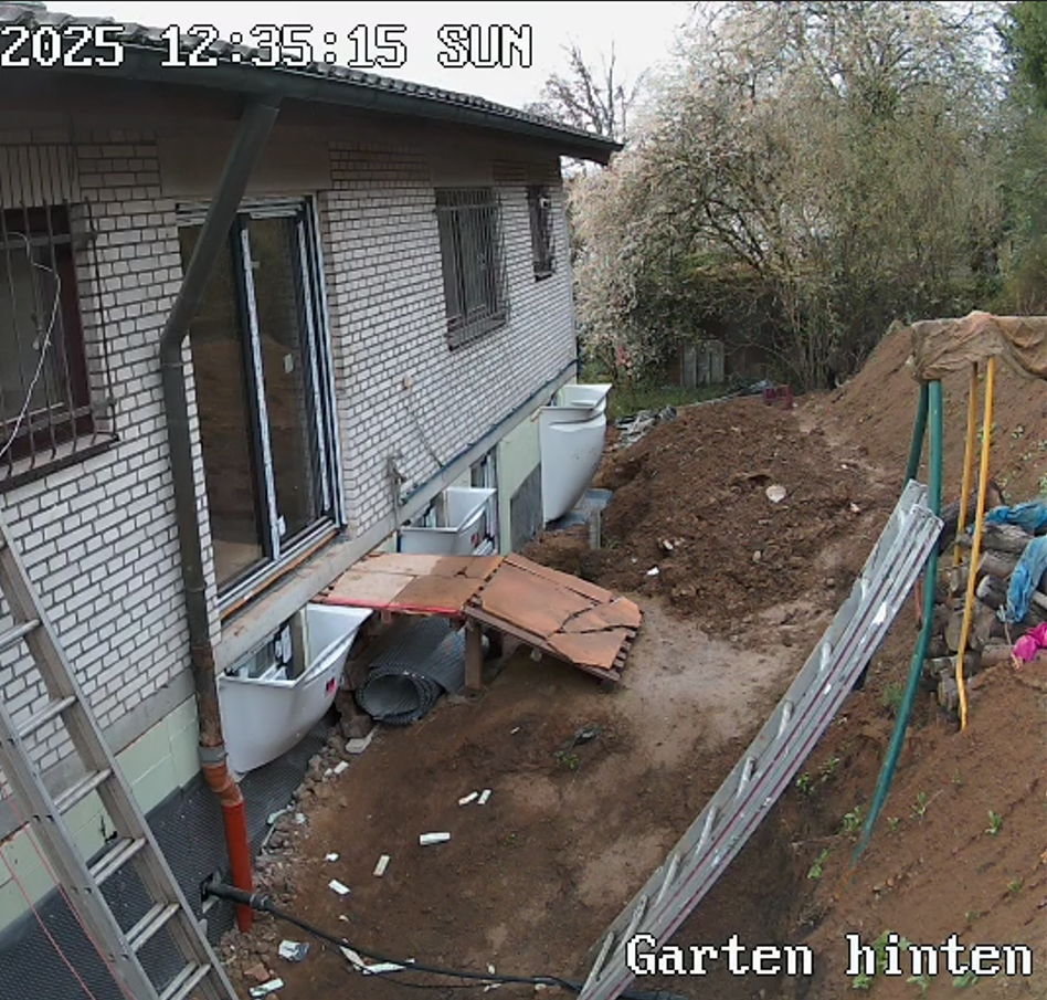

  • Der hintere Gartenteil soll aufgefüllt werden, sodass man ebenerdig aus den Fenstern (Bereich „3“ im Plan) rausgehen kann.
  • Auf der Westseite (im Plan grün markiert) muss der Hang abgefangen werden. Dort möchte ich aber auch weiterhin mit einem 2-t-Bagger (z. B. Caterpillar 302 – Breite eingefahren 1,09 m / ausgefahren 1,40 m) hochfahren können. Es soll also kein komplett steiler Abbruch entstehen, sondern eine Art Zufahrt mit Hangcharakter.
  • Der Bagger soll von der Hofseite (im Plan „2“) über die Zufahrt (im Plan „1“) nach hinten (Bereich „3“) gelangen.
  • Gleichzeitig muss das Aufschütten so erfolgen, dass die Lichtschächte ungefähr ebenerdig sind - die sind übrigens schon alle mit Anschluss an die Regenwasserrinne umgesetzt.
  • Weiteres zum oberen Bild -> Blau ist übrigens eine Wärmepumpe und grün so stelle ich mir das einigermaßen vor das der Garten ebenerdig ist.

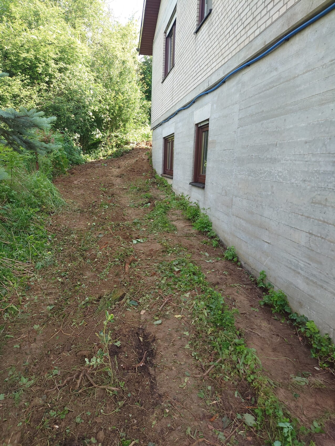

    1. Vor der angefangenen Maßnahmen vor 2 Jahren! - Westseite
    Außenseite eines Hauses mit Erdweg am Fundament, umliegender Garten und Bäume.

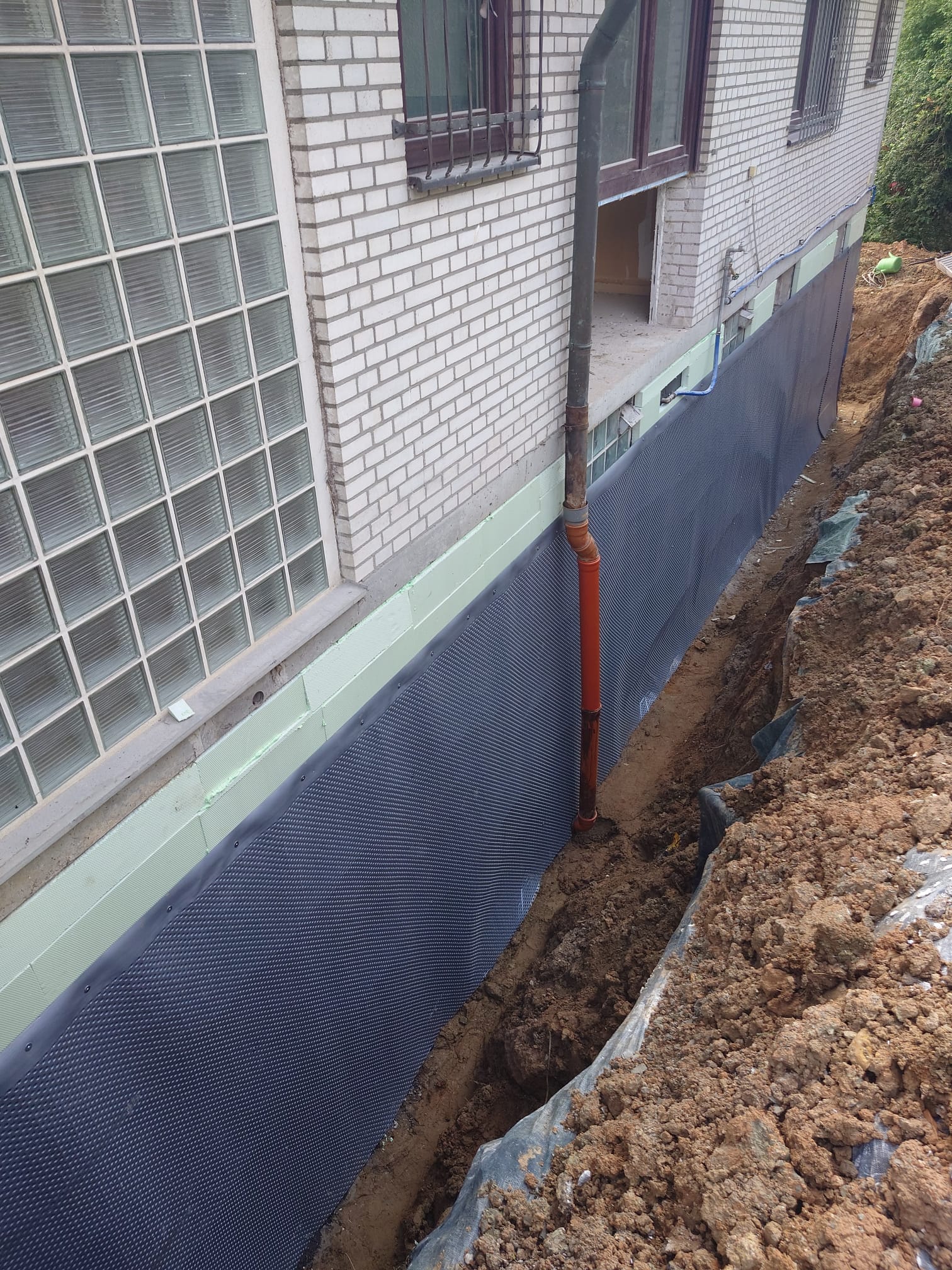

    2. Fast zu Abschluss der Maßnahmen vor 2 Jahren! - Westseite (-> Die Dämmung muss an der fraglichen Ecke wohl noch erweitert werden!)
    Baustelle am Haus: Graben neben Fundament mit Drainagebahn und Erdwall

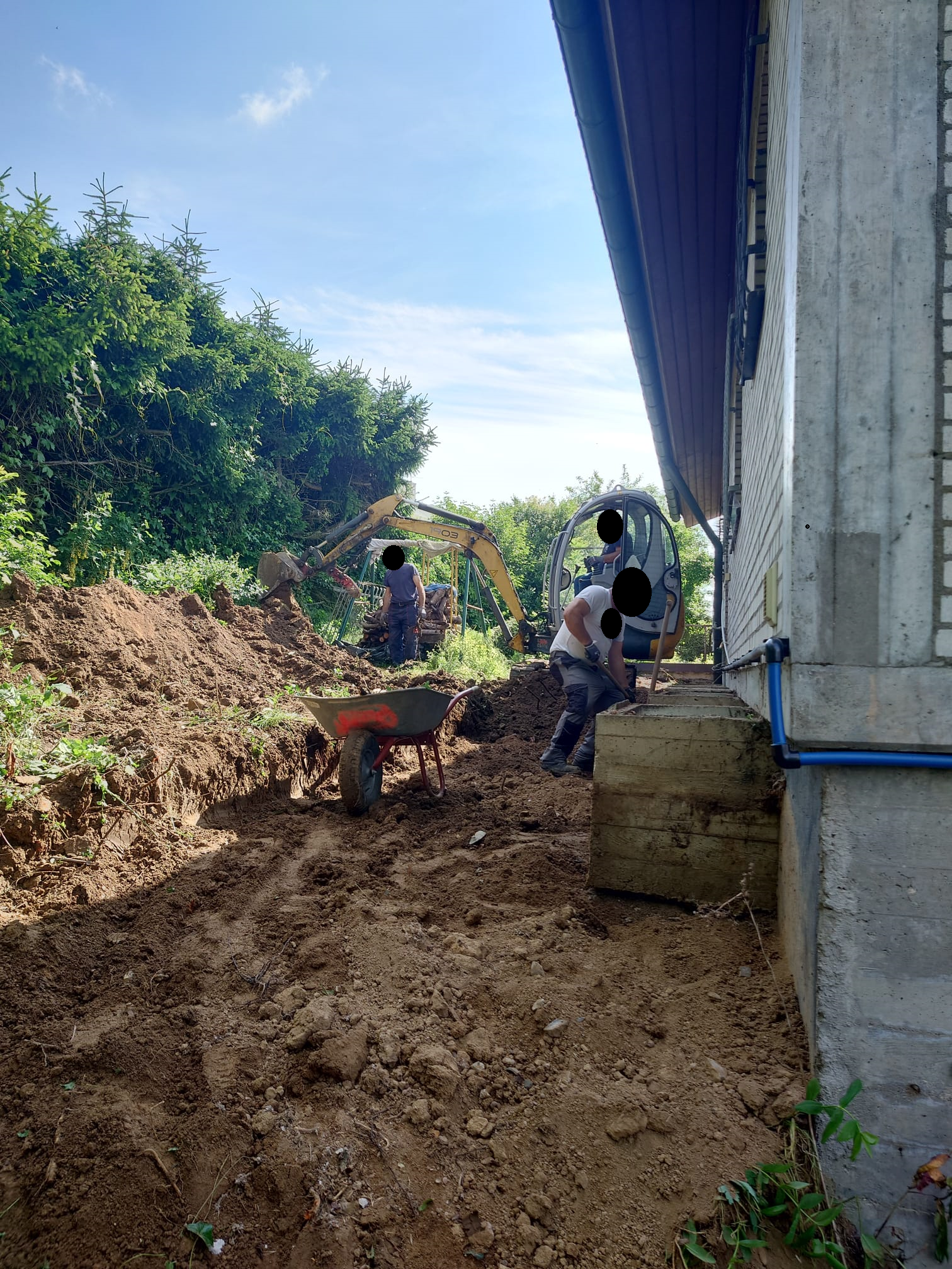

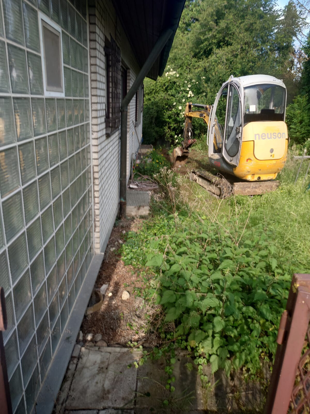

    3. Vor der angefangenen Maßnahmen vor 2 Jahren! - Nordseite
    Kleine Baustelle neben Haus mit gelbem Minibagger und überwucherndem Garten

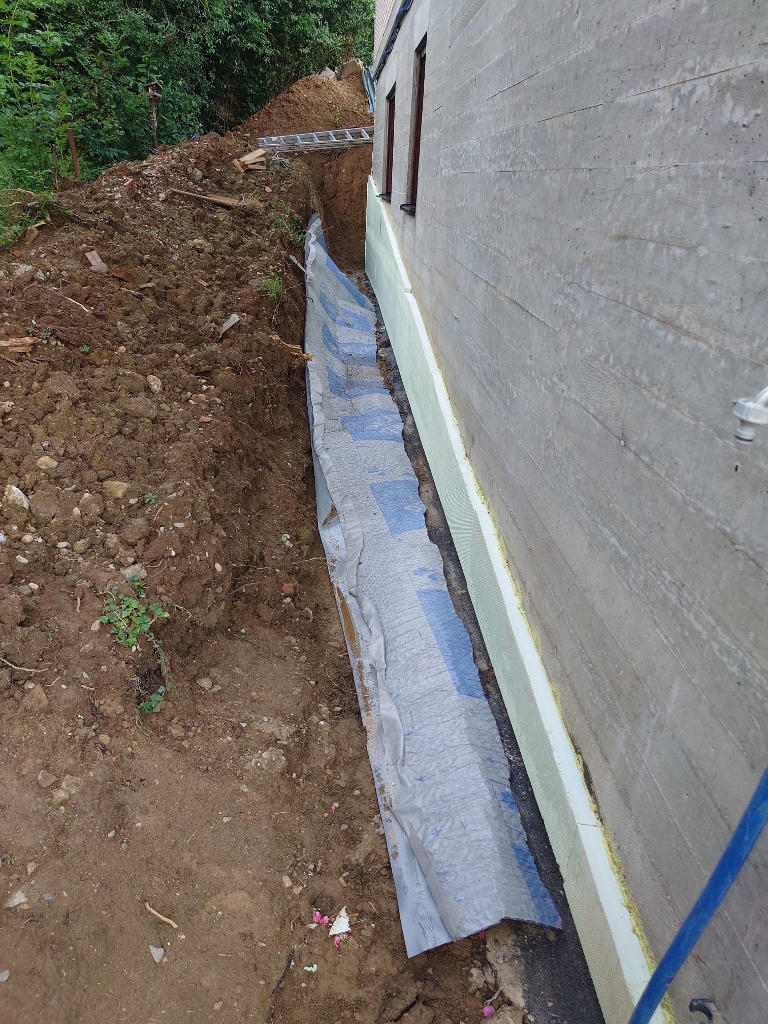

    4. Während der angefangenen Maßnahmen vor 2 Jahren! - Nordseite (->Die blaue Leitung dient nur noch als Notwasser für den unteren Gartenbereich, kann aber weg, aber genau an der ECKE soll eigentlich der Übergang zu Hang stattfinden!)
    Baustelle am Haus: Bagger, Arbeiter und Schubkarre beim Aushub des Fundaments.

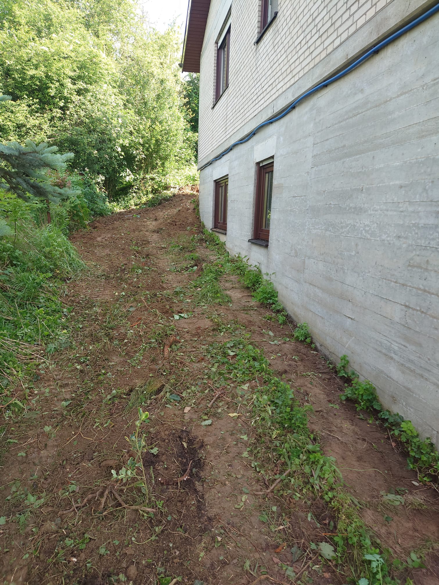

5. Während der angefangenen Maßnahmen vor 2 Jahren! - Nordseite
Baustelle am Fundament mit Abdichtung, Baugrube und orangefarbenem Rohr

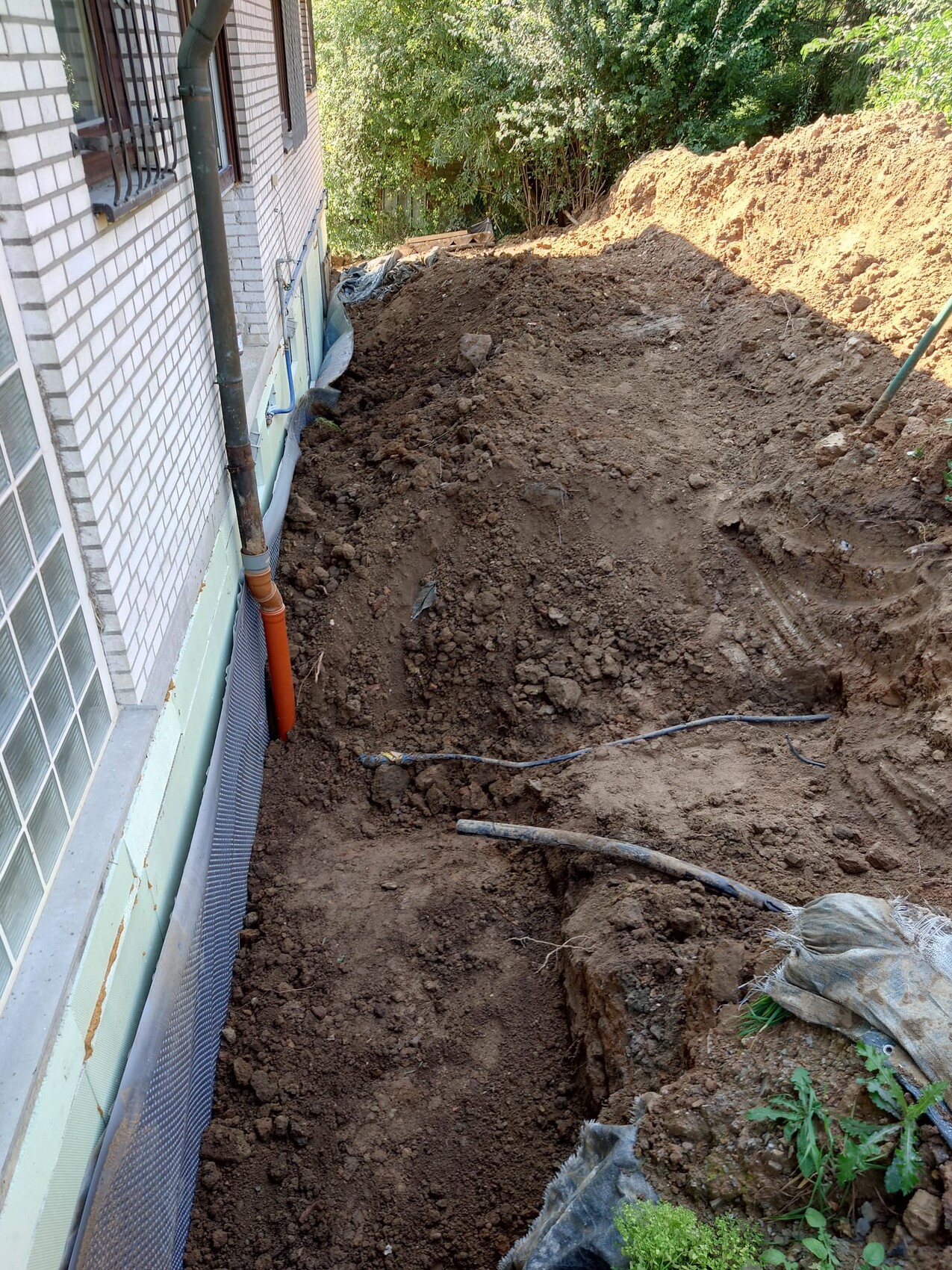

6. Während der angefangenen Maßnahmen vor 2 Jahren! - Nordseite
Baustellengrube neben Hausfundament, Erdreichabgrabung mit sichtbaren Rohren
7. Anfang Frühjahr diesen Jahres (Vor zweiter arbeiten (Ordnung machen, Zisterne, etwas Aufschüttung etc.)
Außenbereich eines Hauses im Rohbau mit Erdarbeiten, Fundamenten und Gartenvorbereitung.
8. Aktuell
Außenansicht eines Einfamilienhauses im Bau mit Leiter und Baugeräten im Gartenbereich.

- Bezogen auf den Grundstücks-Plan bei den grünen Strichen würde ich quasi Ende machen mit dem ebenerdigen garten. Bei 1 würde ich eine Zufahrt für Bagger (hoffentlich nicht oft notwendig) und was wohl öfters sein wird mit einem Schubkarren hoch wollen. In den Bildern sieht man das das vor meiner Übernahme alles einfach dann zum West-Nachbargrundstück verlaufen ist, dass soll jetzt dann erst langsam ab der Nr. 1 des Grunstückplans erfolgen und irgendwann wieder dann nur noch ein Zaun oder Hecke uns trennen.
