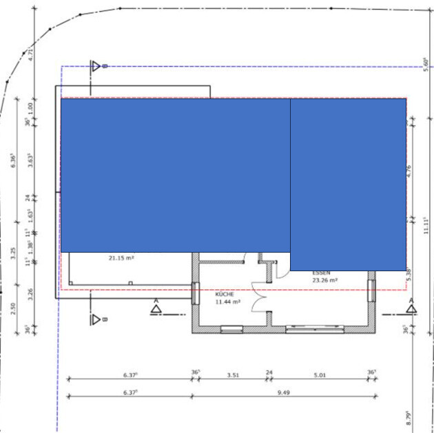

Kannst Du die Frage aus Beitrag #26 bitte beantworten. Worauf bezieht sich die Höhe der Traufe?
Was spricht gegen so eine Anordnung?

09.09.25 12:49
Ich halte diese Variante der Grobplanung auch für das beste!
Es gibt keinen Grund, Garage oder Carport auf die Westseite zu verlagern. Dann sieht man zu, dass man den Zugang im Norden ebenerdig macht.
Bei 10% Neigung kommt man bei einem 9 Meter tiefen Haus, welches 3 Meter von der Straße Abstand hält, mit der Terrasse ca. 120cm höher, inkl. der Terrassentiefe 150 oder 160.. wie machen es andere? Den Aushub des Hauses als Terrasse nutzen, Gartenzugang von der Terrasse mit schicker Gartentreppe zu zwei angelegten Rasen/Beet-Ebenen. Man kann auch gleich die Terrasse versetzt anordnen, das belebt. Wenn man Höhen zu überwinden hat, legt man Barrieren, also Treppe nicht zwischen Haus und Garage und auch nicht in voller Höhe vor den Eingang. Da vermittelt man. Wenn es abwärts geht und Splitlevel oder andere Ideen nicht zufriedenstellend sind, legt man die Treppen in den Garten. Der wird nicht an 365 Tagen mehrmals begangen. Das kann man recht schön gestalten und ist ja auch nicht selten.
Ich persönlich würde wohl Splitlevel machen. Anders als mal vom TE geplant, weil ich es offen mag. Mit 2-3 Kindern liegt die Aufteilung für mich aber auch nahe, nur dass das Haus dann wohl teurer als möglich wird. Bleibt wieder der Garten, der durch Treppen mit der Terrasse verbunden wird.
