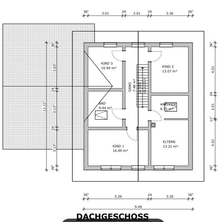

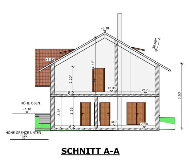

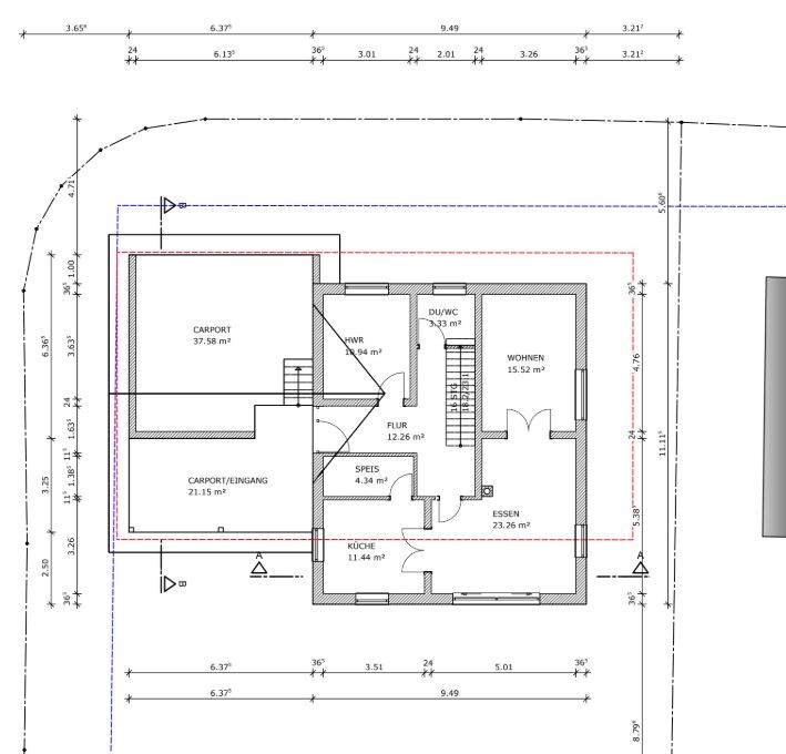

ich melde mich wieder zurück diesmal nicht mit einem selbstgezeichneten Plan. Wir waren vor knapp 4 Wochen bei unserem Planer und haben nun den ersten Entwurf erhalten. Vielleicht habt ihr etwas Input dazu.
Allgemein:
Er hat uns ebenfalls zu einem Eingang in der Podesttreppe oder im OG abgeraten. Stattdessen hat er den Eingang auf der Westseite mit einer kleinen Treppe zum Carport geplant. Gefällt und grundsätzlich schonmal.
EG:
Du/WC wird unserer Meinung zu knapp werden ich denke aber wenn wir die Mauer nach unten verschieben und dadurch im Raum die Treppe etwas sehen sollten wir alles gut unterbringen können.
Aktuell sind noch Türen zwischen Wohnen und Essen bzw. Essen und Küche eingeplant. Ersteres werden wir defintiv entfernen. Zweiteres möchten wir gerne drinnen lassen.
Kamin fliegt ebenfall noch raus.
Kommentare zum OG
Kind3/Büro und Bad eventuell tauschen.
Dafür bräuchten wir aber eine andere Dachlösung beim Carport da wir aktuell im Bad nur ein Dachfenster drinnen haben und dies in einem Schlafzimmer nicht optimal wäre.

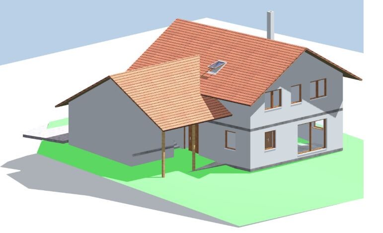

Kommentare zum Carport
Einzig die Dachform. Bei dieser Ausführung müssten wir mit einem Kniestock von 2,2m leben und hätten dadurch im Bad nur ein Dachfenster.
Wäre nicht sonderlich tragisch aber wir überlegen das Bad und Kind3/Büro zu tauschen
