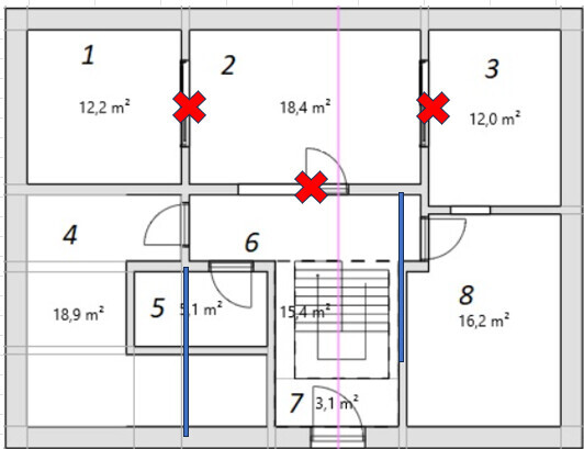

Etwas geradliniger und offener geht auch. Die Treppe dann eher an eine Wand.
Grundriss eines Gebäudes mit acht Zimmern (1–8) und Flächenangaben in m².
Aber hier gehört sowieso der Rotstift angesetzt. 130-150m2 max.
Gibt es auch einen Plan vom Grundstück?

Wir haben jetzt einige Zeit viel gezeichnet, überlegt, radiert usw. und haben nun folgenden Grundriss erstellt.
Konzipieren geht über Radieren.
Hanger1 schrieb:
Meine Vorstellung ist, dass der Hauseingang in der Podest Treppe ist also in der Ebene zwischen EG und 1.OG. jedoch mit einem vergrößerten Podest.
Anschließend eine halbe Etage rauf ins Obergeschoss (Schlafen) oder eine halbe Etage runter ins EG (Wohnen).
Ideen kam aus der Split Level Methode.
Hihi. Das ist ja schon fast Etikettenschwindel.
Gibt es einen Grund, warum Raum 5, das Gäste-WC so sperrig in den Technikraum (Raum 4) geht, sodass auch das Gäste-WC kein Fenster bekommt und der Technikraum viel Lauffläche statt Stellfläche bekommt?
Das frage ich mich auch. Man hätte das WC auch parallel zur Treppe orientieren können, anstatt es quer zu legen, wofür mir kein Grund ersichtlich ist.

hab mich schon auf sehr viele Änderungen eingestellt aber dass es jetzt so Katastrophe ist hätte ich auch nicht gedacht.
Gerddieter schrieb:
Den Grundriss finde ich Katastrophe. Was soll denn das sein - eine Etagenwohnung aus den 70ern? Hat dein Haus auch Fenster? Und die beliebte "offene Gestaltung" des Allraumes mögt ihr auch nicht?
GD
Fenster hab ich tatsächlich noch nicht eingezeichnet. Bezüglich offene Gestaltung im Wohn/Ess/Küche habe ich jeweils eine Schiebetüre eingezeichnet. Wir möchten einfach alle drei Räume separat haben falls Gäste kommen.
Damit Licht in den Flur kommt hätten wir auf der Nordseite im Treppenhaus ein Fenster eingeplant. Die Türe in den Essbereich ebenfalls mit Glas damit im unteren Flur auch Licht ankommt.
Und wo parkt man den Kinderwagen, sprich wo ist die Garderobe, der Flur, der einen empfängt, wo man Schuhe auszieht und Jacken unterbringt?
Bäder sind nicht übereinander, das ist nicht schlimm, aber Bad über dem WZ, das ist nicht fein. Im EG denkt man eher an eine Wohnung statt an ein Einfamilienhaus.
240qm Kosten im Standard so 520000€, ohne Baunebenkosten und ohne Splitlevel. Splitlevel kost jetzt nicht die Welt, aber Mehrkosten gibt es.
Die Idee war damit wir vom Hauswirtschaftsraum den unteren Bereich des Podests etwas für den Fußbodenheizungsverteiler Platz haben.
Ich sehe gerade eine Türe fehlt. Ich hätte im Hauswirtschaftsraum Raum noch eine Türe nach außen geplant. Von hier hätte ich direkt ebenerdig Zugang von außen etwa für Einkäufe oder den Kinderwagen.
Warum findest du Bad über WZ nicht fein?
Eine Garderobe hätte ich auf der linken Seite vom Podest geplant jedoch als Einbau in der Wand zum Hauswirtschaftsraum. Dann würde ich im Hauswirtschaftsraum etwas Platz auf Höhe des Podest verlieren dies würde mich aber nicht stören.

Wir haben hier Wände eingezogen, da wir es gut finden wenn Gäste im Essbereich sind jemand in Ruhe in der Küche bzw. im Wohnbereich sein kann. Ich habe jedoch Schiebewände eingezeichnet, damit es etwas offener wird.
Plan vom Grundstück gibt es noch nicht dies war nur eine Diskussion welche Ideen er hatte.

Hier war nur die Idee damit wir optimal Zugang unter das Podest haben ansonsten Alternative wäre noch Zugang zum Podest per Abstellraum und WC 90° gedreht.

Hanger1 schrieb:
aber das es jetzt so Katastrophe ist hätte ich auch nicht gedacht.
Du hast keine dritte Ebene, zumindest ist sie nicht erkenntlich.
Und Du hast 100 qm zu viel verplant.
Hä? Dein Podest hat eine andere Funktion und befindet sich auf einer anderen Ebene.
Technik lass mal den Fachmann machen.
Wegen einer schlechten Planung auf ein Fenster verzichten?
Dein Haus ist ein 2-Geschosser, welches die Haustür im Versatz zwischen den Ebenen hat. Völlig irrer Aufwand, der hier keinem nützt, noch sinnvoll ist.
Hier war letztens auch eine SplitLevel-Idee mit nicht vorhandener dritten Ebene, zwar nicht der Burner, aber immerhin machbar

Hallo, ich glaube du solltest dich entscheiden was du für ein Konzept du gerne bauen magst, momentan hapert es daran dass du alles so ein bisschen halb willst...
Split- Level Treppenhaus ohne die dazugehörigen Stockwerke
Allraum zu aber ein bisschen offen mit Schiebetüren.
Zudem gehst du die DIY Planung falsch an. Du reihst die Zimmer aneinander und schiebst Wände, hast aber keine Idee wo was für Fenster für die Sichtachsen und die Fassade sein sollen - das gibt Murks.
Erst überlegen wie es sein soll und dann mit allen Komponenten zusammen planen.
Du schmeißt ja auch nicht erstmal Eier, Mehl und Milch in eine Schüssel, rührst um und danach überlegst du dir was für einen Kuchen du backen willst...
