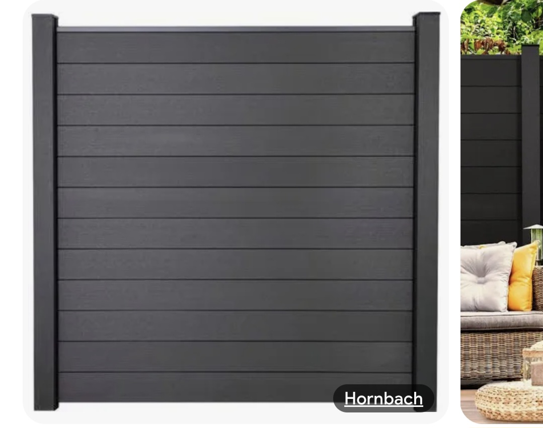

Vielen lieben Dank für die nochmals ausführliche Erläuterung. Was wäre denn eine übliche Einfriedung? Würde hier auch ein Maschendrahtzaun gehen? Weil auch wenn nur 50% ich mich beteiligen müsste, will ich keine Tausende für Euros dafür ausgeben müssen. Der Nachbar möchte einen Doppelstabmattenzaun in 120, ich nicht unbedingt, bin mir noch nicht sicher, was ich will. Aber füge mal ein Bild in welche Eichtung es gehen soll. Und ja, 180 reicht mir vollkommen. Wie gesagt, es ist nicht meine Absicht, den Nachbarn zu verärgern, ich will Sichtschutz in einer angemessenen Höhe. Da vorne bei uns die Straße ist, und nach Links das Nachbargrundstück unbebaut ist, werden wir da 180cm machen, und das kleine Stück zum Nachbarn Müller dann auch 180. 7m sind es glaub ich.

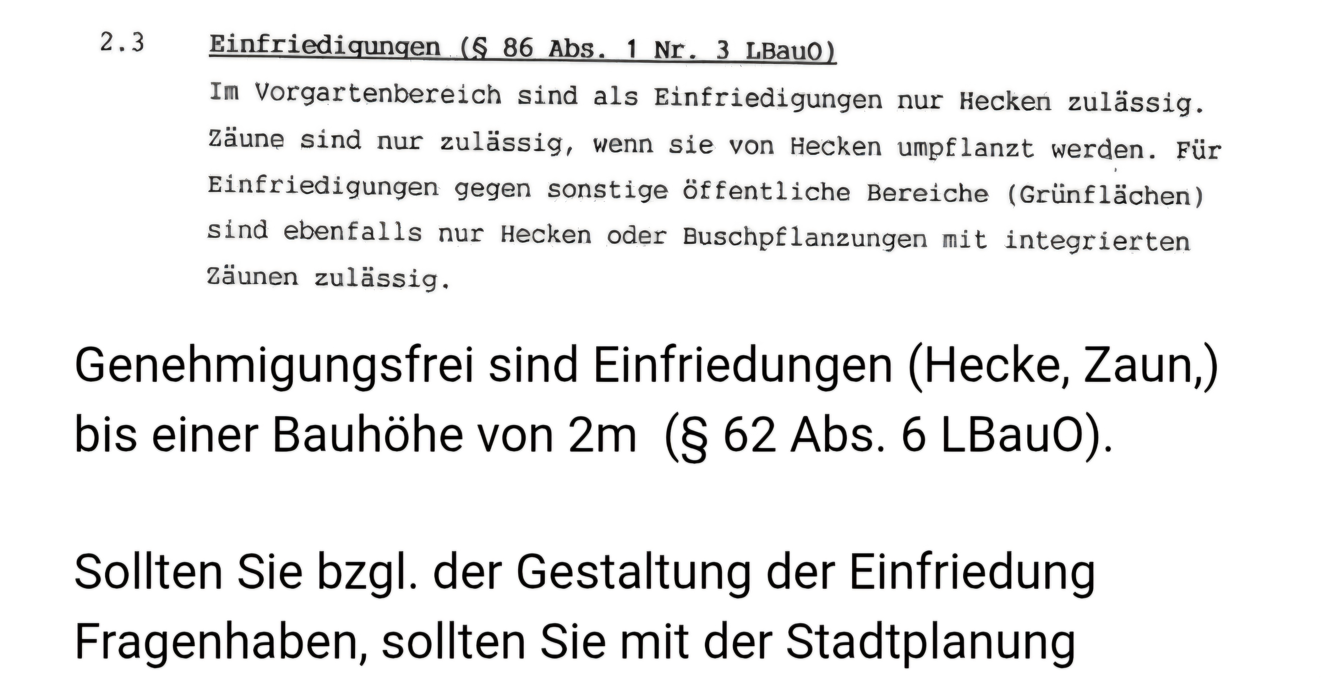

Übrigens habe ich dir Antwort vom Bauamt liegen, füge sie mal ein unten. Also wenn ich Zäune mache, muss ich drumherum Pflanzen machen oder wie versteht ihr das?

Dunkelgraues horizontales Holz-Sichtschutzpanel mit Pfosten (Hornbach)
Seite mit Regeln zu Einfriedigungen: Hecke oder Zaun bis 2 m Höhe, genehmigungsfrei.
Da geht es um den Vorgarten und gegenüber öffentlichen Flächen (Straße usw.). NICHT um die Einfriedung zum Nachbarn. Da scheint es dann keine Einschränkung zu geben.

Puh. Über so ein Ding kann man sich gut streiten und der Nachbar vielleicht außer gewinnen. Würde ich lieber nicht machen - zumindest nicht in eurer Situation. Wäre mir zu riskant.
Denk an einen zweiten Doppelstsbmattenzaun, den du oben mit Sichtschutz versiehst. Unten offen und davor ein Beet mit Pflanzen, die unten Schutz bieten
Also was ist an dem Zaun so schlimm das der Nachbar gewinnen würde? Ich will in Ruhe schauen, irgendwas in Anthrazit und etwas edeler als Doppelstabmattenzaun. Will dafür aber auch kein Krieg führen, kann auch alternativen schauen, nur versteh ich nicht, wieso ich diesen zB. nicht nehmen könnte.
Weil das einfach eine dunkle Wand ist und sehr aufdringlich wirkt. Da finde ich den schnöden Maschendrahtzaun von beiden Seiten bepflanzt viel natürlicher.
Er ist wie eine Mauer. Das kann nach 906 Baugesetzbuch eine unzumutbare Beeinträchtigung des Nachbarn sein - z.B. wegen des Schattenwurfes oder der Optik.
Sieht doch komisch aus oder? Oder versteh ich dich falsch?
Ja, Deine Mauer ist komisch.
Meinst du an der Grenze zum Nachbarn soll ich so bauen?
So ist es. Wie gesagt, mit etwas Abstand zum gemeinsamen Zaun. Kannst ihn nicht einfach so an den gemeinsamen Zaun "anlehnen".
