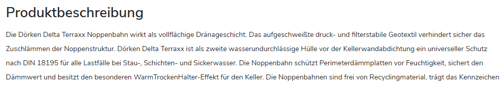

Jetzt schreibt mir jemand, es kann man besser mit Delta Terrax nehmen soll. Also es wäre noch nichts schief gelaufen, ich soll aber aufjedenfall zusätzlich abdichten. Das heisst, ich soll Folie.raus und deltaterrax nehmen. einfach ankleben.
Hä, mit wem schreibst Du?
Webseite mit Produktbeschreibung der Dörken Delta Terrax Noppenbahn als Drainage- und Schutzschicht.
Oh, Delta Terraxx für die bei Euch bekannten Lastfälle und Euren nicht vorhandenen Keller?

Noppenfolie ist für den mechanischen Schutz. Da wird nichts geklebt. Ob und wie Drainage, beantwortet der, der das Grundstück kennt und beplant hat.
Und wenn Du die Antworten lesen würdest: Noppen zur Wand.
Nein, die wird auch nicht oben abgedichtet. Wofür auch, wenn die Wand abgedichtet ist.
Jetzt erst einmal tief durchatmen. Du wohnst in einem funktionierenden Haus, oder? Also ist alles, was jetzt passiert, nicht der Rede wert. Peanuts, wie man vor lange Zeit mal gesagt hat.
