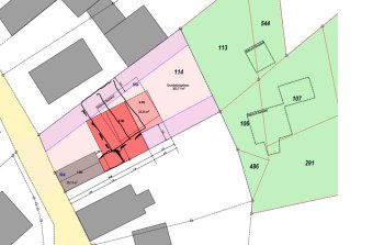

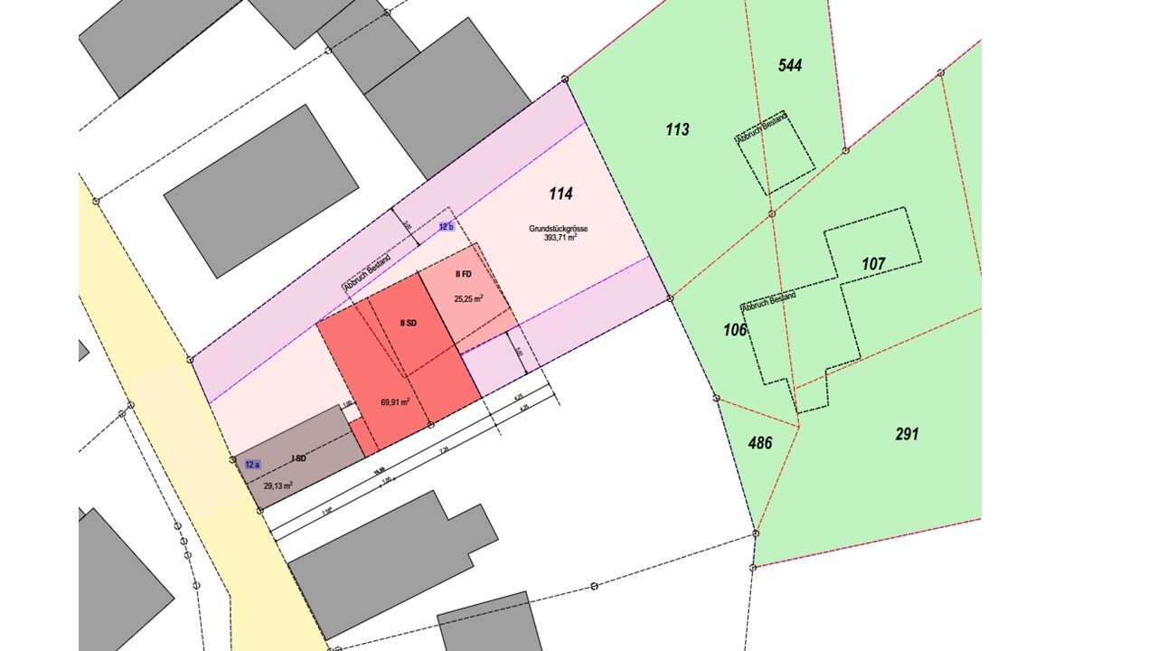

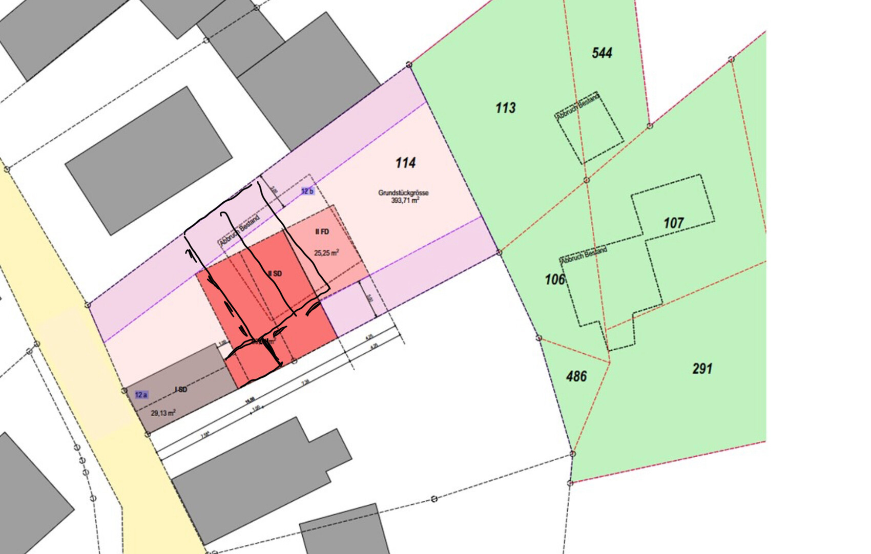

Jetzt die erste Idee der Architektin. Sie geht von einer prinzipiellen Bebaubarkeit inkl. Randbebauung aus und möchte deswegen den Neubau traufständig an den Nachbarn setzen. Die Fuge hätte ich gerne länger, dann wird aber die Länge der Randbebauung zu überdimensioniert. Das finde ich schade, ich hätte gerne den Neubau etwas weiter hinten auf dem Grundstück geplant und dadurch im vorderen Bereich einen größeren Hof geschaffen. Hier die erste Idee, die derzeit beim Bauamt/Denkmalamt auf prinzipielle Machbarkeit geprüft wird:
Lageplan eines Baugrundstücks mit Parzellen, Gebäuden und Zufahrtswegen
Der Anbau zum Garten ist optional und als Flachdach ausgelegt.

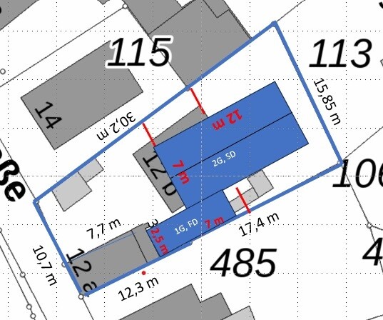

Meine Idee wäre, die Bauwerksfuge länger auszulegen, dort die Eingangstür und Garderobe unterzubringen und darüber den Neubau zu begehen, der dann aber Giebelständig gedreht ist. Da das Gebäude dadurch sehr weit in den Hang geht, endet das EG somit als UG und aus dem OG hat man dann ebenerdig Austritt in den Garten. Ich müsste auch in die Randbebauung. Ich kann mir aber vorstellen, dass es einfacher ist, weil ich dort nur eingeschossig plane. Erhält dann das Haus ausreichend Fenster? man möchte ja nicht die Fensterfronten zu den Nachbarn so weit ausrichten. Zumindest zum Garten würde ich den Giebel als große Fensterfläche auslegen wollen.
Grundstücks- und Grundrissplan mit blauer Baufläche und umliegenden Gebäuden

Da hast Du recht. Der Plan meiner Architektin möchte das Haus ja traufeständig errichten, dann kommen in der Grenzbebauung keine Fenster in die Wand. Ich möchte in meiner Zeichnung ja für den Hauptbaukörper die drei Meter Grenzbebauung einhalten. Dann müsste man doch Fenster planen dürfen (auch wenn die Nachbarn die drei Meter nicht einhalten). Es ist keine Baulast auf dem Grundstück eingetragen. Die Bauwerksfuge kommt bei meiner Idee ohne Fenster zum Nachbargrundstück aus. Ich möchte nach vorne eine Art Hofcharakter entstehen lassen, da sollen die Fenster hin. Die Garderobe in der Fuge könnte ja Licht durch Lichtbänder nach innen bekommen.
Wenn Du zu tief auf das Grundstück gehst (blaue Zeichnung, also Giebel zur Straße), dann wird das Haus zu tief in den Hang gebaut.
Bedeutet: sehr wenig Fenster im EG. EG wird eher zum Keller als zum UG.
Ja, das ist mir klar. Deswegen habe ich auch eine relativ große Grundfläche dort gezeichnet. Der hintere Bereich könnte dann Nutzfläche im Keller werden, die Wohnräume für 2 Erwachsene und 2 Kinder könnte man aber hoffentlich da noch unterbekommen. Sonst muss eines dieser Zimmer nach oben und die Wohnküche kleiner oder das Dachgeschoss noch mehr ausbauen.

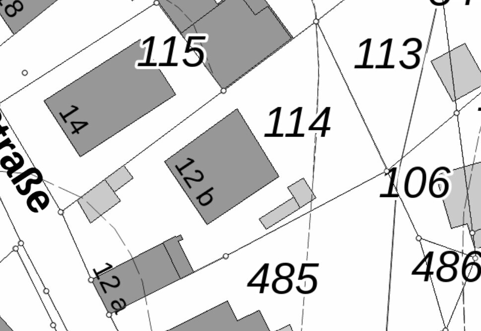

Was spricht gegen eine Grenzbebauung zum Norden?
[ATTACH alt="schwieriger-grundriss-grundstueck-denkmal-34-682603-1.jpeg"]90439[/ATTACH]
Das war meine erste Idee. Aber irgendwie möchte ich mir die Möglichkeit erhalten, mit Gerätschaften an den Garten zu kommen. Nach Süden möchte ich das Denkmal ja unbedingt mit dem Haus verbinden, somit bleibt nur der Norden als "Durchfahrt". Dort würde ich dann vielleicht ein Carport errichten, das geht ja im Grenzbereich wahrscheinlich.
Es ist halt blöd, auf einem Grundstück etwas zu empfehlen, wenn man den Hang nicht kennt. Wir erkennen hinter dem Haus ja nur den Wald. Hast Du Möglichkeiten, Fotos zu machen? Oder gibt es schon welche vom Garten?
Fotos habe ich gerade nicht zur Hand aber ich konnte nun doch brauchbare Höhenlinien finden. Jede Linie sind zwei Meter. Über die Länge meines Vorschlages "verschwindet" also ein Stockwerk im Hang.
