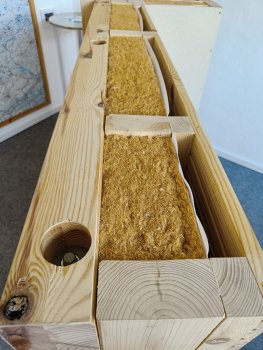

@11ant Wir haben innen und außen komplett die Fichtenbohlen sichtbar und keine bodentiefen Fenster außer der Terrassentüre.
Meinen tue ich insbesondere das stärkere Setzungsverhalten, was Besonderheiten bei der Montage von zB Türen, der Treppe oder auch Trockenbauwänden anbelangt. Da wir keine Verkleidung an den Decken und Wänden haben, mussten wir vor Produktionsfreigabe das ganze Haus fertig geplant haben im Bereich Elektrik und andere Schnittstellen.
Die Lichtsituation ist natürlich auch anders zu Bewerten, damit man nicht das Gefühl hat, die Wände würden einen erdrücken... Keine dunklen Fensterrahmen oder Fensterbänke, viele Lichtquellen im Haus. Generell ist die Einrichtung anders zu wählen, wenn man Holzwände hat, weil zB nicht jedes Parkett oder jeder Dekor an Möbeln zu den Wänden passt.
Viele Dinge, die in der Bauleistungsbeschreibung als bauseits standen, von denen man erst später wusste, wie aufwändig das eigentlich ist. Und komplett anderes Werkzeug natürlich.
Ebenfalls haben wir ab 4.50m Kreuzpunkte drin, die wir aber quasi als "Raumtrenner" nutzen. Kommen nur 15cm innen und außen rein... Sind aber notwendig gewesen, sonst ist die Gefahr von Verwindung zu groß.
Aber ich werde die Tage unseren fertigen Grundriss hochladen. Da würde ich mich über ein Kommentar deinerseits freuen.

Sowie es 11ant schon angedeutet hat werden auch wir bauen.
Die Wände sind bereits vorgefertigt und durch Verspannung nahezu setzungsfrei.
Die Wand ist als Mischwand ausgelegt. Bohle mit Sparren, Dämmung und anschließend die Installationsebene.

Nenn mal den exakten Wandaufbau bitte.
Ich rede von einem Blockhaus aus Bohlen, innen nach außen: 10cm Fichte/20cm Einblasdämmung/5.8cm Fichte.
