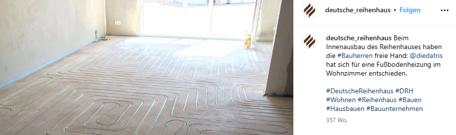

Das ist bei der Reihenhaus üblich, dass Du Fußbodenheizung fräsen kannst. Da gibt es keine Probleme. Das ist auch heute noch so.
Raum mit verlegten Fußbodenheizungsrohren in Bauphase, noch unfertig.

Das vergiß, aus zwei Gründen: erstens, weil es ein sehr erheblicher Eingriff in die Gebäudestruktur ist - man wird Dir in einer WEG diese Möglichkeit auch gar nicht einräumen, hier geht es um eine Eigentumswohnung in Reihenhausgestalt - Sonderwünsche in dieser Liga sind ein klares Kontraindiz, daß solche Projekte und Du zueinander passen. Zweitens, weil die Einfräsung von Fußbodenheizungen ein absolutes Nachrüstprodukt ist. Für Neubauten ist derlei nicht entwickelt worden, sondern für den Upgrade von Bestandsgebäuden der 60er bis 80er Baujahre mit dem simplen Fußbodenaufbau von 3 bis 4 cm Estrich auf dem Rohbeton.
Die typische Ausstattung von Doppelhaushälfte/RH dieser Gattung von Siedlungsprojekten ist die Kombination von Fußbodenheizung im EG und klassischen Radiatorheizkörpern in allen oberen Etagen. Siedlungsprojekte wie dieses für das Du Dich hier interessierst beinhalten ein Heizkonzept mit einer Blockheizzentrale, die genau auf die gesamte WEG ausgelegt ist. Schon deshalb kann hier nicht einfach die Wohnung Nr. xy aus der Reihe tanzen.

Sonderausstattungen sind bei der Deutschen Reihenhaus und Strenger Baustolz wirklich nur sehr begrenzt verfügbar. Das Problem sind die massiven Betonplatten der Außenhülle, in die man aus statischen Gründen nicht schlitzen darf. Darüber muss man sich vor dem Kauf im Klaren sein. Bei beiden Anbietern ist ein durchgängiger Registerschacht vom Keller bis ins Dachgeschoss vorhanden, wo man Kabel ziehen kann. Vom Registerschacht aus kommt man auch mit Kabeln in die Trockenbauwände. Ein bisschen was geht also.
Strenger Baustolz baut serienmäßig die Fußbodenheizung auch im 1. Stock und im Dachgeschoss ein. Neue Anlagen werden mit Holzwerkstoffen gebaut, damit dürfte man etwas flexibler sein.
