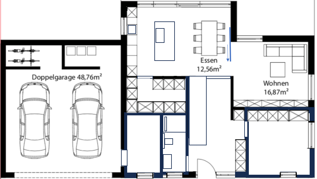

Grundriss EFH165 qm erster Entwurf - Architekt unzufrieden

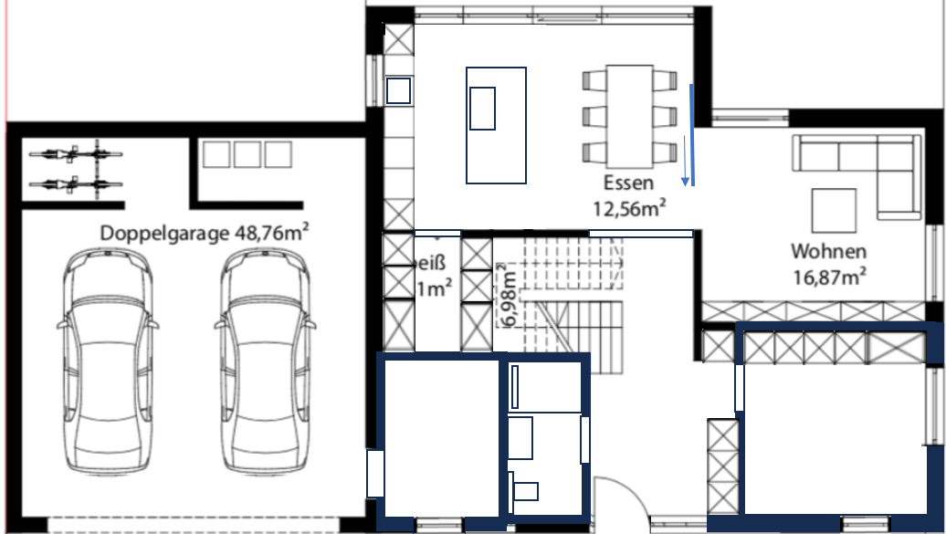

Ich versuche mal das EG zu retten. Warum man hier 20 Stufen plant ist mir noch immer unklar. 16 sollten ausreichen. Unter dem Podest kann man Waschmaschine und Trockner installieren. Damit ist die backup kitchen fertig. Büro / Gast ist größer, HAR ist immer noch gross genug.
Grundrissplan eines Hauses mit Doppelgarage, Wohnzimmer und Essbereich
oder mit gerader Treppe
Grundriss eines Hauses: Doppelgarage links, Küche/Essen in Mitte, Wohnzimmer rechts, Eingang unten.
hanghaus2023
Das mit der bezugshöhe kann ich nicht beantworten, verstehe die Frage nicht ganz. Und wie kommst du auf die 7%?
Prof oder PD ist der Architekt übrigens nicht, hat nur eine Studentin als Office Managerin eingestellt.
Im Bebauungsplan steht bestimmt etwas dazu. Leider hilft da Deine Salamitaktik nicht. Die Höhenlinien haben einen Abstand von ca. 16m somit ca. 7% Gefälle im Bereich des Baufensters. Die Handskizzen hat der Architekt der Studentin gegeben. So viele Fehler sollte nicht mal ein Student hinbekommen.
Wie ist denn das Gelände berücksichtigt worden?
Anbei noch die händischen Skizzen von 3.1
lt. Übersichtsplan in Beitrag 21, was halt im Gegensatz zu
Größe des Grundstücks: 954 qm
Hang: von der Straße her auf die gesamte Länge ca. 1 m abfallend
steht .. das wäre nämlich 1 m auf die Grundstückslänge von ca. 41 m.
Wenn die Höhen lt. dem Übersichtsplan stimmen, dann muss man sich halt auch Gedanken machen, wie der Bauplatz im Gelände angepasst wird. Zugang von der Straße, Ausgang in den Garten auf die Terrasse usw.
