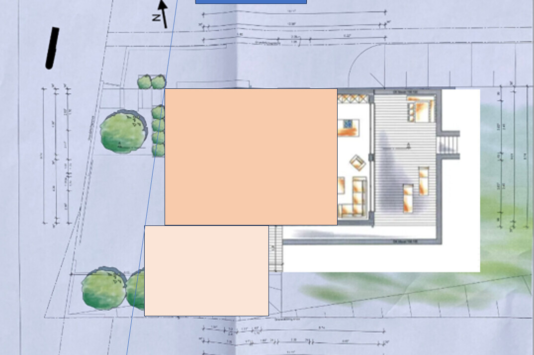

Hast Du auch den Vermessungsplan? Das Gefälle geht dann wohl mehr Richtung NW? Schon die Positionierung im Grundstück kann in Frage gestellt werden.
Wenn es das Gelände her gibt, Garage an die Grenze.

Ich habe mal das Haus 1 m kürzer gemacht sonst reicht Euer Budget nicht. Das bringt ca. 100 k Einsparung.
Nein, bringt es nicht.
Weil die 3.000 EUR/m² eine Mischkalkulation sind, aus teuren Zimmer und günstigen Zimmern. Aus fixen Kosten wie Planung, Lieferung, Anfahrt/Abfahrt und variablen Kosten für Material und Arbeit.
Ob der LKW voll oder halbvoll ist, die Anfahrt kostet meist dasselbe, in jedem Fall aber ist der volle LKW auf die Menge gesehen günstiger. Ob der Handwerker 3 Stunden vor Ort ist oder 8, die Anfahrt kostet dieselbe.
Ob das Bad für ein 100m² Haus ist oder für 150m², es kostet dasselbe... usw.
Wers nicht glaubt... Ein 100m² Bungalow kostet bei Town & Country pro m² wesentlich mehr, als eine 150m² Stadtvilla... warum? Siehe oben...
Vermessungsplan habe ich leider nicht. Die Straße geht quasi richtung Norden relativ steil den Berg runter. Und das Grundstück selbst ist 3-4Meter über Straßenniveau, steigt also Richtung Osten an. Wenn das mit der Garage machbar wäre, ist das auf jeden Fall eine gute Idee. Dann hätte man mehr Garten, was natürlich schön wäre. Bespreche ich dann mit dem neuen Architekt.
Richtig, aber: denkst Du denn, der Meter hier wäre nur aus den günstigen Zimmern gekürzt ?
Natürlich ist es ein pauschaler Durchschnitt, und das gilt auch für die zitierte Aussage über das Sparpotential.
