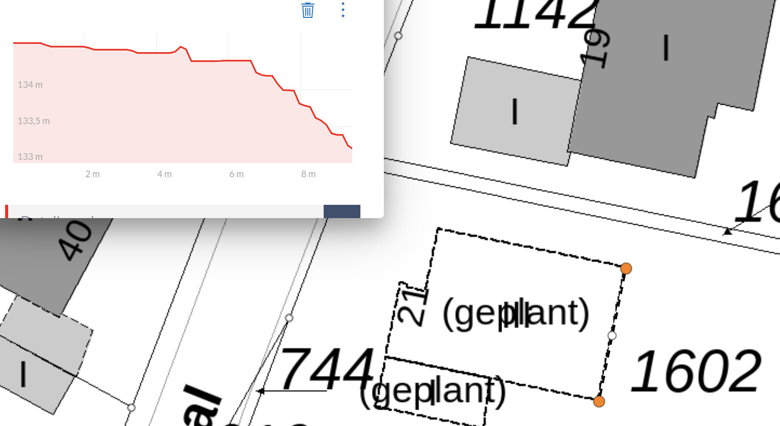

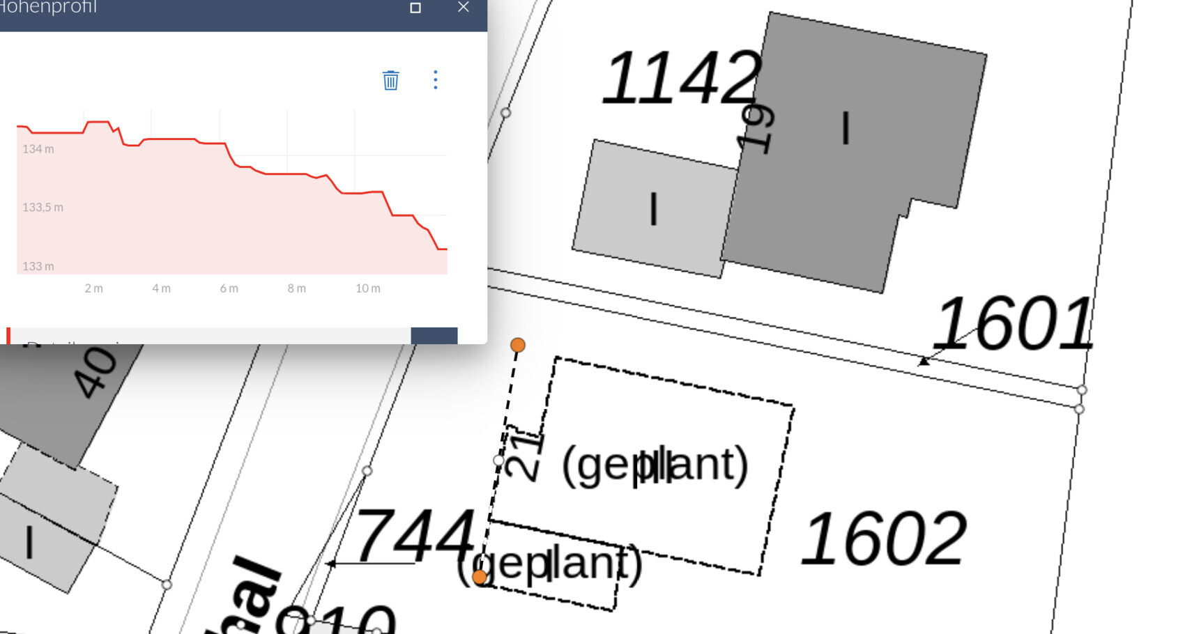

Skya202026.09.24 12:14
Das wären die Höhen an der Hausfassade
Siteplan: zwei graue Gebäudeflächen; Parzellen 1142, 1601, 1602; geplant.
Lageplan: graue Bauflächen, geplant markierte rechteckige Fläche, orange Markierungen.
hanghaus202326.09.24 12:52
OK habe das verstanden. Der tiefste Punkt ist wie vermutet Strasse im NW. Somit gegenüber der höchste.

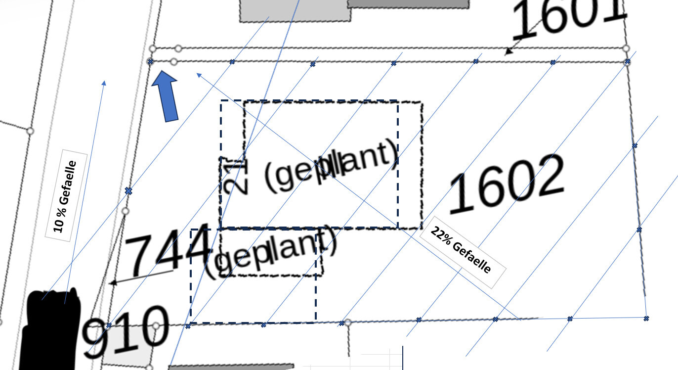

hanghaus202326.09.24 15:40
Ich habe mal grob die Höhenlinien eingetragen.
Lageplan eines Grundstücks mit Maßen und geplanten Gebäudeflächen
Skya202027.09.24 21:49
Cool danke. Auf jeden Fall ordentlich Gefälle…
hanghaus202328.09.24 15:24
Ja 9 m von SO nach NW.
Was steht dann beim oberen Nachbar an Deiner südlichen Grenze im Westen (an der Strasse)
Skya202028.09.24 19:58
Das ist ein großer Stromkasten. Der hat aber keinen Einfluss auf uns oder? Oder ist sowas ggf ein Hinderungsgrund für eine Garage an der Grenze?
