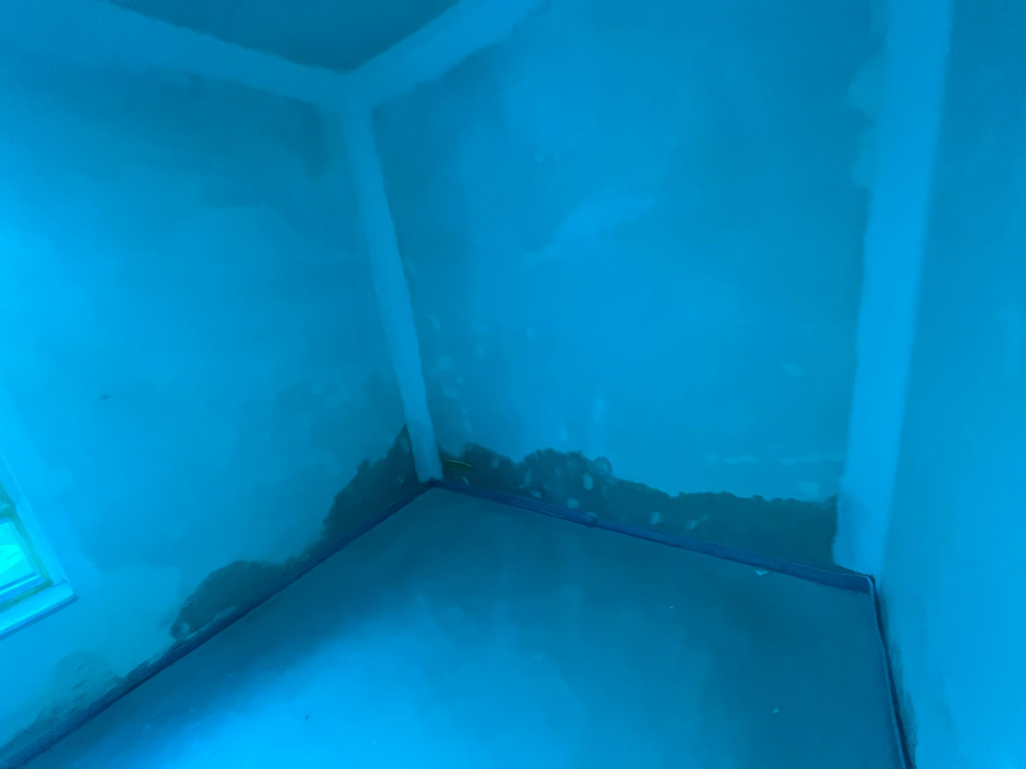

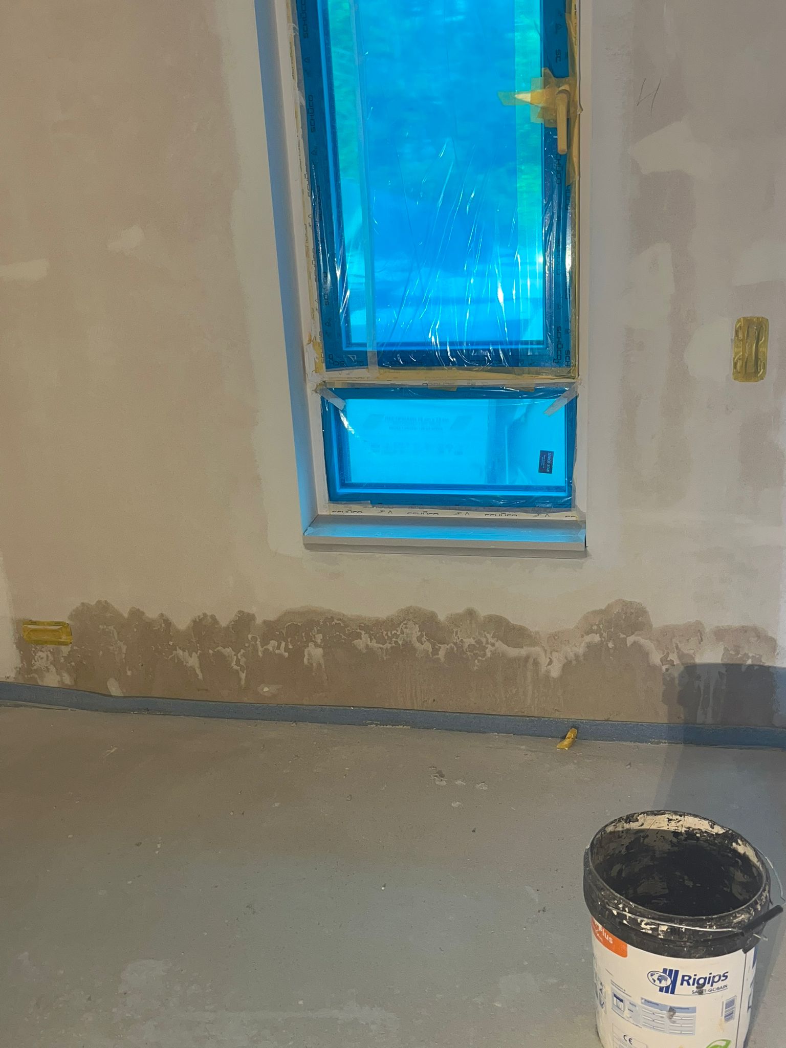

wir möchten gerne in eine Neubauwohnung ziehen als Mieter. Die Wohnung befindet sich aktuell noch im Bau.
Gestern wurde ich von einem Bauarbeiter auf der Baustelle darauf aufmerksam gemacht, dass sich sehr viel Feuchtigkeit in den Wände befindet, siehe Bild:
Renovierungsraum mit blau abgedecktem Fenster, ungeputzten Wänden und Eimer auf dem Boden.
Blaulicht-beleuchtete Ecke eines unfertigen Raums mit feuchten Putzflecken an den Wänden.
Ursache aktuell unbekannt.
Wie sollten wir damit umgehen als Mieter? Vom Vermieter gibt es keine Bemühungen, die Feuchtigkeit zu trocknen.
(1) Gutachter beauftragen, um die Ursache zu finden und Lösungsmaßnahme zu definieren. (Kann man das überhaupt alles trocknen, oder werden die Wände immer wieder nass?)
(2) Mietvertrag wiederrufen.
Gibt es herzu Einschätzungen, Erfahrungen...?
Dem Wetter mal sagen, dass die Luftfeuchtigkeit sinken soll. Denn aktuell kann die Wohnung nicht natürlich abtrocknen. Man könnte Bautrockner verwenden.

Erst einmal abwarten, bis die Wohnung bezugsfertig ist. Du hast eine aktuell ganz normale Situation in der Wohnung. Ich sehe da gar keinen aktuellen Baumangel.
Lösungsmaßnahme
Lüften. Bautrockner. Die einzigen Möglichkeiten.

vllt. noch eine wichtige Anmerkung: es gibt keinen Keller und die Wohnung befindet sich im EG.
