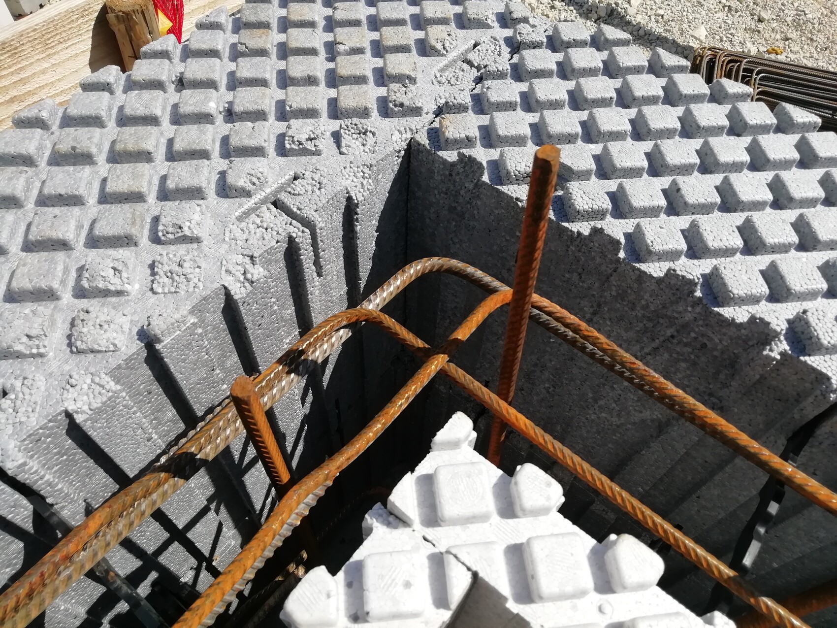

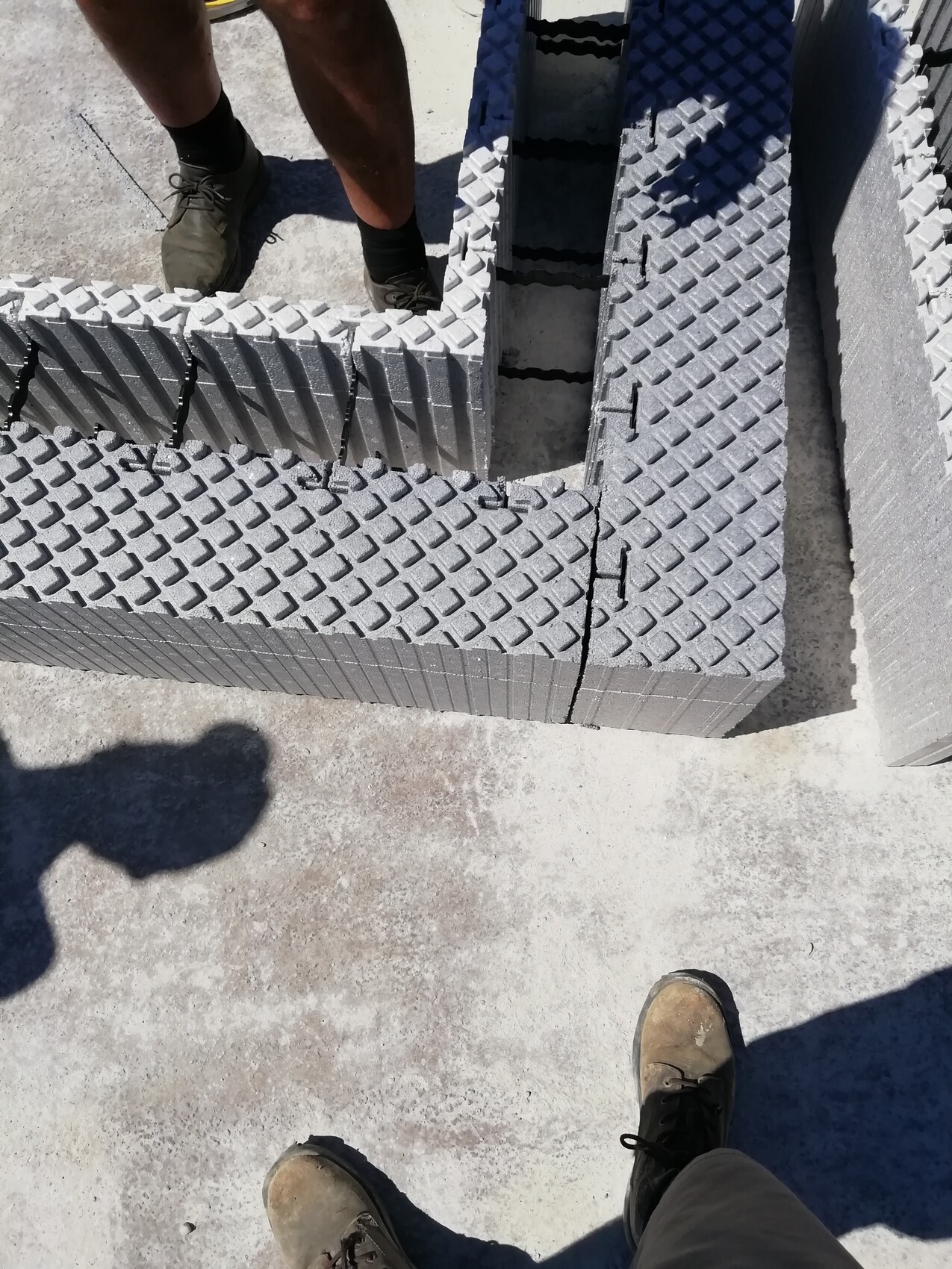

Ich weiß jetzt nicht, was Du mit Deiner Frage bewirken willst. Aber hier ist zu sehen, dass Du das Haus schon gebaut hast:
hotzgeM schrieb:
Anbei ein paar Bilder, bei denen die Eckausbildung zu sehen ist.
Gerddieter
11.08.24 21:30
Ist das so ne Modulbauweise/Grosse Legoklötze ???
