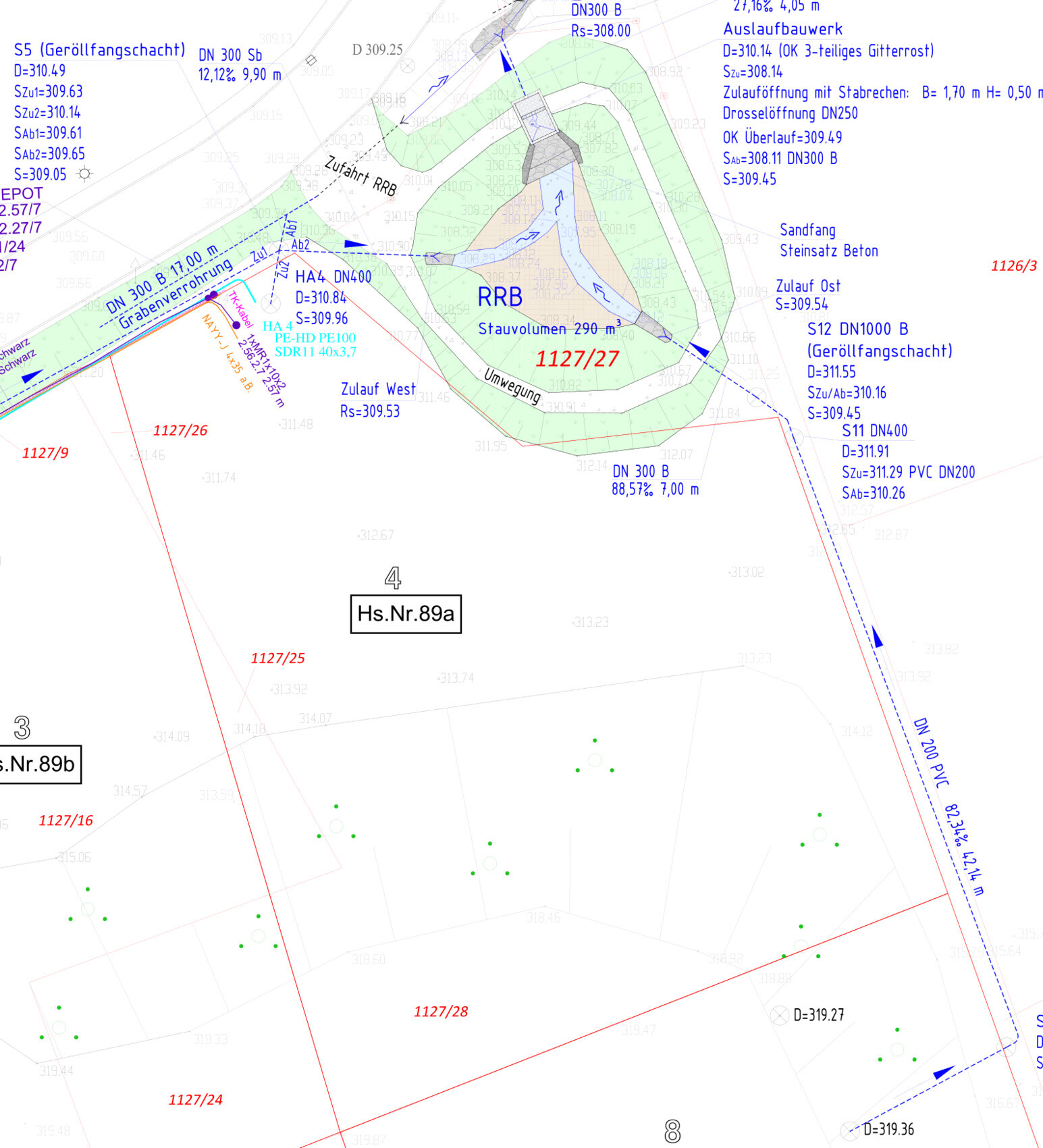

hanghaus2023 schrieb:
MMn kann man das Hau noch etwas nach oben bringen. Das spart Dir 2 Ebenen. Die SM kann auch etwas niedriger ausfallen.
Unter dem CP und der Auffahrt kanst dann den Aushub unterbringen. Wo genau ist denn nun die Wasserleitung? Gibt es da ein Eintrag im Grundbuch?
Ich habe 2 Pläne vorliegen, wo die Wasserleitung eingetragen ist. Ich hoffe das hilft und danke für die Erinnerung.
Die Leitung verläuft auf dem Straßenflurstück.
Nicht wundern, wir haben das Grundstück noch mit einem ca 30qm großen Dreieck bei der Auffahrt gekauft um eine eigene Einfahrt ohne Wegerecht realisieren zu können. Das ist hier in den älteren Plänen nicht abgebildet.
Topografischer Lageplan eines Baugrundstuecks mit Strassen, Gebaeuden und GelaendeKonturen
Lageplan eines Baugrundstücks mit Zufahrt, Grenzlinien und Infrastruktur
