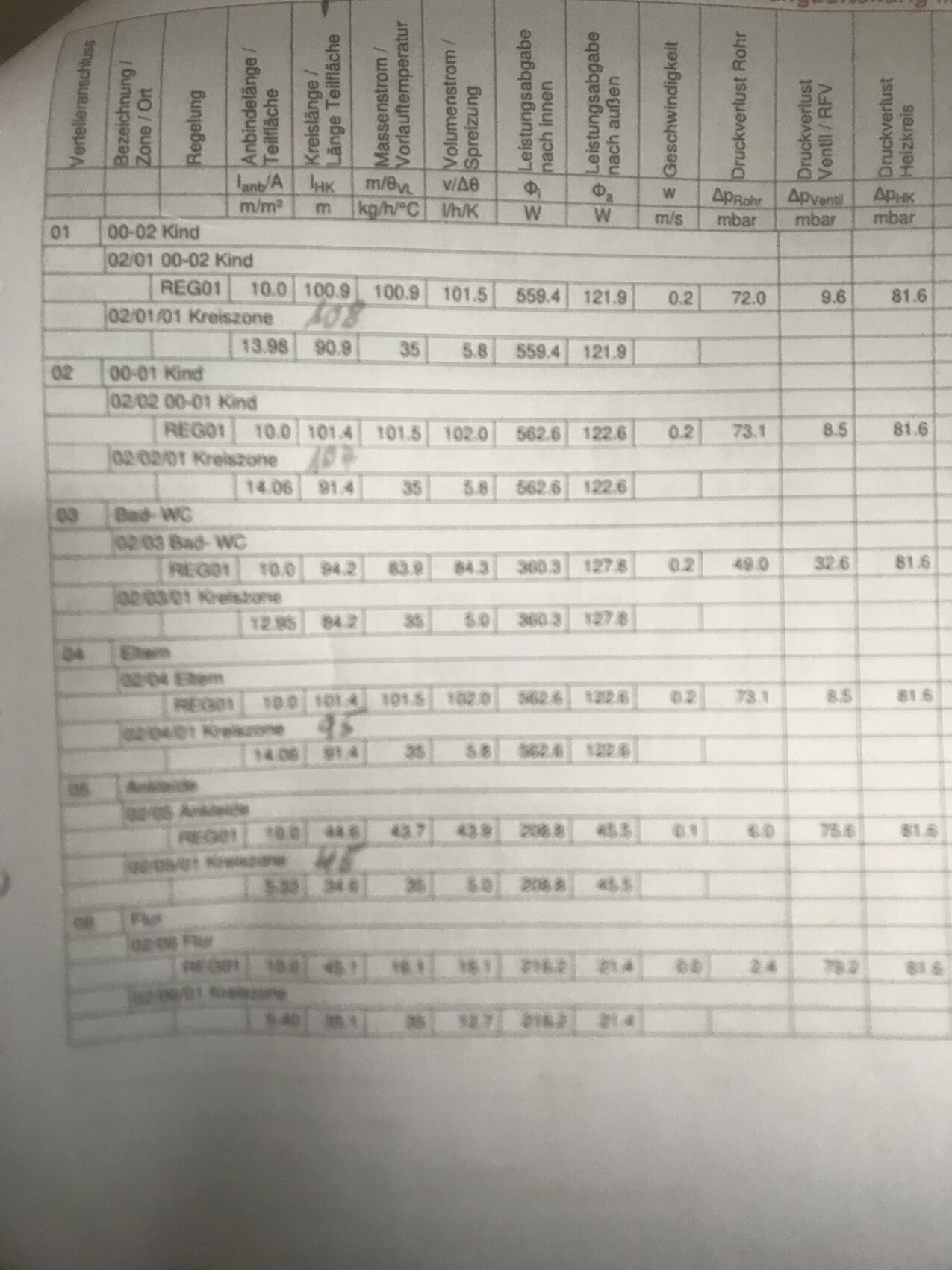

ᐅ Verlegung der Fußbodenheizung im Flurbereich Obergeschoss

Du brauchst ja nicht den warmen Vorlauf des Badkreises mit zusätzlichen Bögen durch den Flur zu legen. Nimm lieber den kühleren Rücklauf für die Extrabögen. Wenn das Bad wärmer sein soll als der Rest ist hoffentlich eine Wandheizung zusätzlich geplant?
Was für ein Wärmeerzeuger ist geplant?

nordanney schrieb:
Erstens verlierst Du einen Meter oder zwei. Das ist vernachlässigbar. Ansonsten hast Du doch eine Berechnung, die man anpassen kann, wenn im Bad besonders viel Wärme abgegeben werden soll.
Wie ist denn die konkrete Auslegung. Stell doch mal die Daten und den eigentlichen Verlegeplan ein. Dann kann man mehr sagen.
Für den Flur sind eben ganz normal die Leitungen angegeben wie für jeden anderen Raum auch.
Technisches Tabellenblatt mit vielen Messwerten, Spalten und Zeilen in Zahlen.
Ich habe einen elektrischen Habdtuchheizkörper vorgesehen. Haben eine Erdbohrung mit Bosch Wärmepumpe

22.07.24 19:06
Du kannst auch Ankleide und Flur zusammenlegen, dann hätten auch alle Heizkreise etwa gleiche Heizkreislängen. Das würde den hydraulischen Abgleich sehr vereinfachen. ERR sind glaube ich erst für Räume ab 6qm vorgeschrieben. Das galt zumindest 2019.
Und der Verlegeplan inkl. Standort des Heizkreisverteiler? Mit geänderten Längen und weniger Kreisen ändert sich die Hydraulik. Muss angepasst werden. Spreizung zu hoch. Vorlauf zu hoch. Pi mal Daumen Planung à la "machen wir immer so"? Welche Raumtemperaturen (ich hoffe, 22/24). Gerade mit einer effizienten Erdwärme-Wärmepumpe sollte da mehr als 08/15 gemacht werden. Sonst kannst Du Dir die teure Bohrung sparen.
Ok die Idee nehme ich mal mit.
