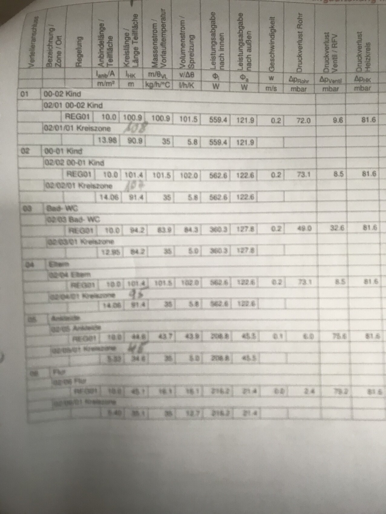

wie ihr dem Anhang entnehmen könnt, legen wir gerade die Fußbodenheizung. Wir sind uns über das weitere Vorgehen für den Flur im OG nicht ganz sicher, darum Folgendes zur Erklärung:
Der HKV sitzt im Elternschlafzimmer hinter der Tür. Von dort gehen jetzt Vor- und Rücklauf jeweils in das Kinderzimmer. Wenn ich jetzt die Fußbodenheizung vom Bad nicht durch die Wand in den HKV lege (ging jetzt noch), würde ein dritter Vor- und Rücklauf durch den Flur gehen.
Ein eigener Heizkreis für den Flur wird so entsprechend klein, da die Leitungen zu den Nebenräumen eben schon einiges an Platz weg nehmen.
Dazu kommt, dass der Flur im Erdgeschoss natürlich ebenfalls beheizt wird. Dadurch frage ich mich, wie der Flur im OG überhaupt gesteuert werden kann, da es ja eigentlich ein offener Raum vom EG ins OG ist. Habe KNX mit entsprechender Regelung über Temperatursensoren vorgesehen.
Lasse ich den eigenen Kreis für den Flur nun einfach entfallen, da es oben sowieso von unten warm wird und die Vor- und Rückläufe den Flur ebenfalls etwas mit heizen oder lege ich einen eigenen Kreis? Oder wird der Boden dann dort wo keine Vor- und Rückläufe laufen zu kalt?
Wenn ich doch einen kleinen Heizkreis rein lege, wie sieht das mit der Steuerung aus? Theoretisch arbeiten die beiden Flure ja dann "gegeneinander"
Danke für eure Antworten und Grüße!

Du brauchst ja nicht den warmen Vorlauf des Badkreises mit zusätzlichen Bögen durch den Flur zu legen. Nimm lieber den kühleren Rücklauf für die Extrabögen. Wenn das Bad wärmer sein soll als der Rest ist hoffentlich eine Wandheizung zusätzlich geplant?
Was für ein Wärmeerzeuger ist geplant?

nordanney schrieb:
Erstens verlierst Du einen Meter oder zwei. Das ist vernachlässigbar. Ansonsten hast Du doch eine Berechnung, die man anpassen kann, wenn im Bad besonders viel Wärme abgegeben werden soll.
Wie ist denn die konkrete Auslegung. Stell doch mal die Daten und den eigentlichen Verlegeplan ein. Dann kann man mehr sagen.
Für den Flur sind eben ganz normal die Leitungen angegeben wie für jeden anderen Raum auch.
Ich habe einen elektrischen Habdtuchheizkörper vorgesehen. Haben eine Erdbohrung mit Bosch Wärmepumpe

Du kannst auch Ankleide und Flur zusammenlegen, dann hätten auch alle Heizkreise etwa gleiche Heizkreislängen. Das würde den hydraulischen Abgleich sehr vereinfachen. ERR sind glaube ich erst für Räume ab 6qm vorgeschrieben. Das galt zumindest 2019.
Und der Verlegeplan inkl. Standort des Heizkreisverteiler? Mit geänderten Längen und weniger Kreisen ändert sich die Hydraulik. Muss angepasst werden. Spreizung zu hoch. Vorlauf zu hoch. Pi mal Daumen Planung à la "machen wir immer so"? Welche Raumtemperaturen (ich hoffe, 22/24). Gerade mit einer effizienten Erdwärme-Wärmepumpe sollte da mehr als 08/15 gemacht werden. Sonst kannst Du Dir die teure Bohrung sparen.
Ok die Idee nehme ich mal mit.
