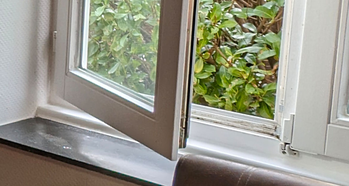

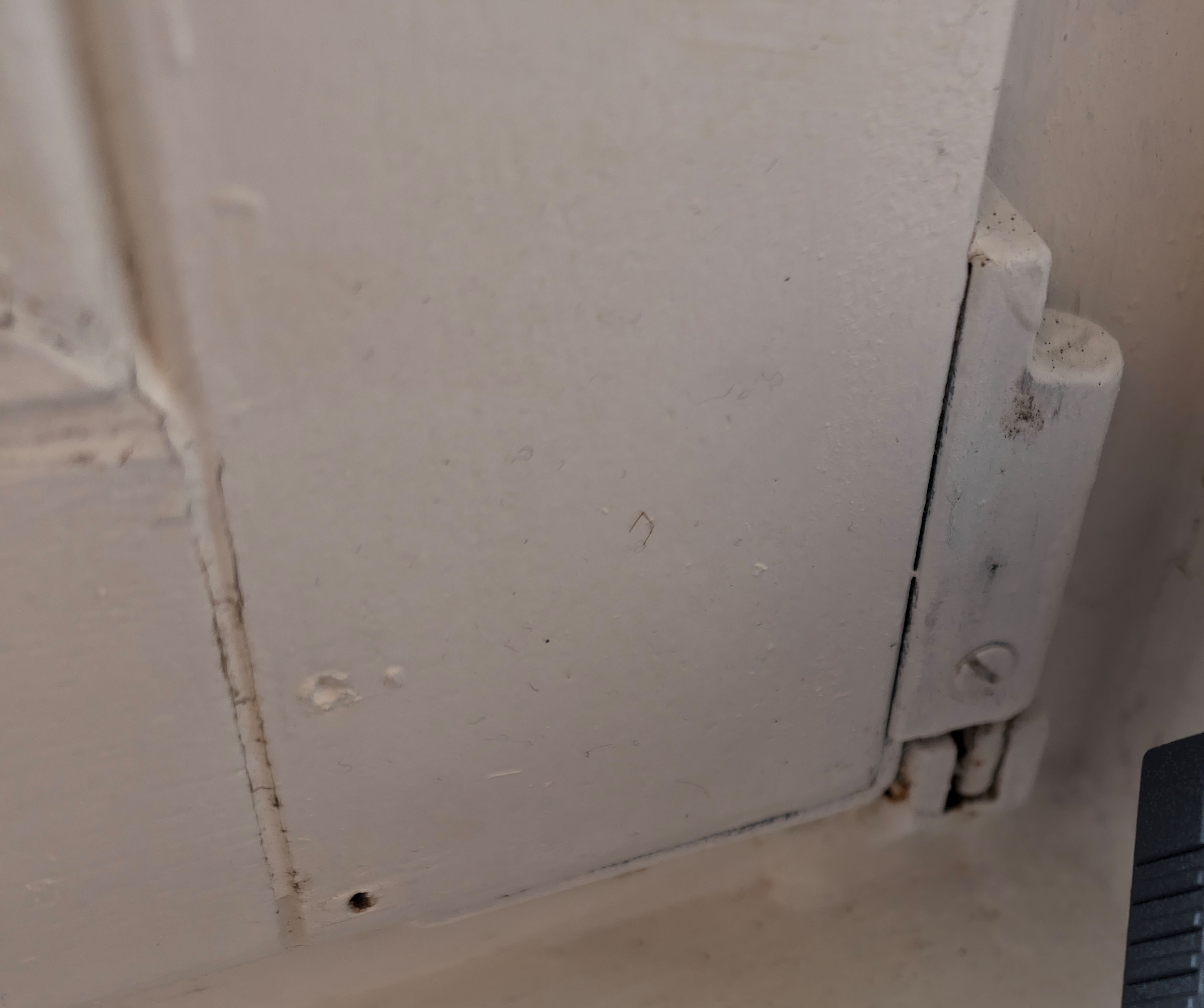

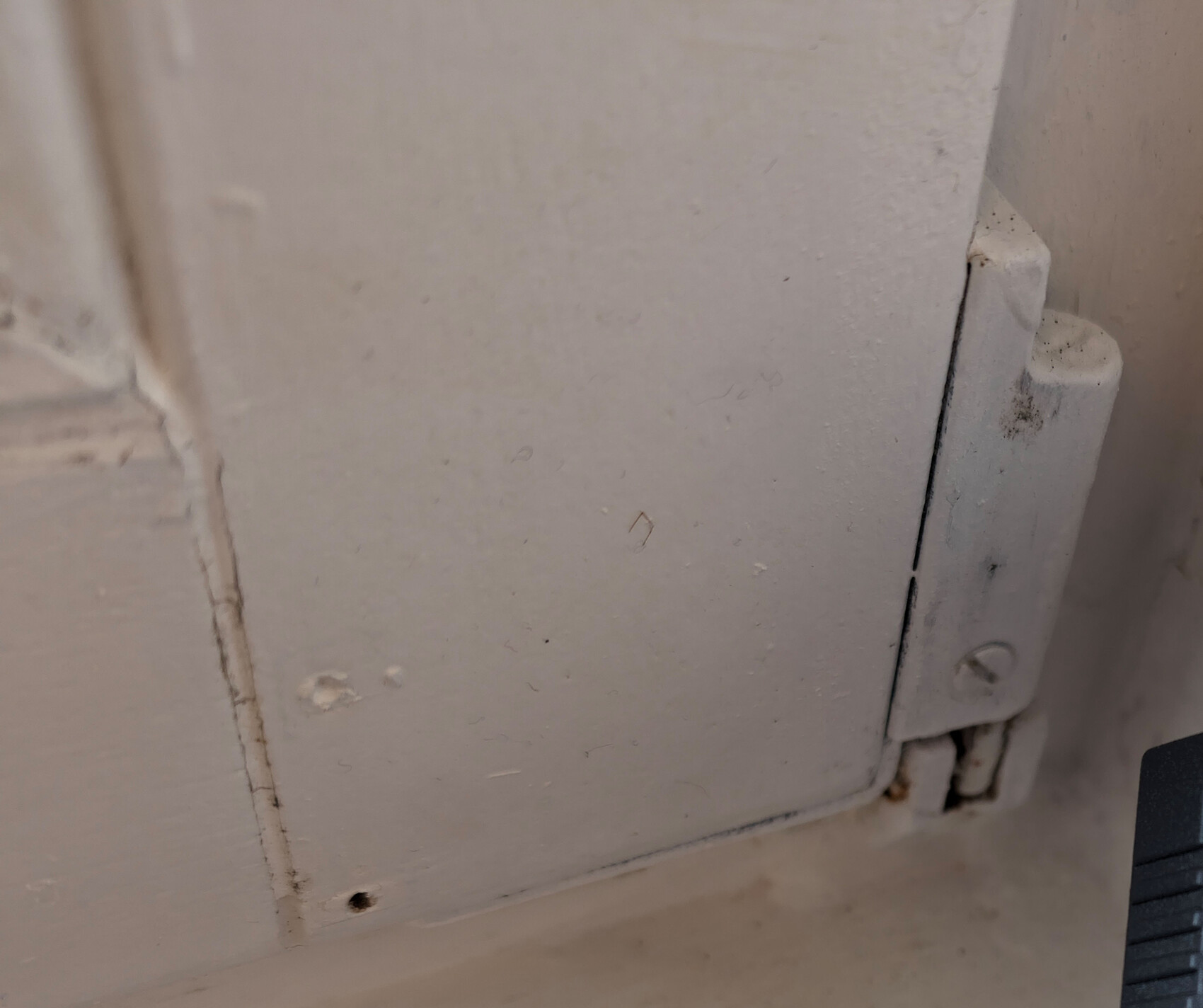

Hier sind mal 2 Fotos der Scharniere. Hilft das, das Alter einzuschätzen?
Ursprungsbaujahr 60er Jahre. Gehe ich jede Wette drauf ein. Neuen Scheiben vielleicht in den 80ern; google mal nach Wärmeschutzverglasung überprüfen (Feuerzeugtest) und schau, ob es schon Wärmeschutzverglasung ist.
Zeig auch mal die Fenster von außen (Wetterschenkel und Rahmen).
Diese alten Fenster bekommst Du niemals wieder dicht und auch nicht mit vernünftigem (modernem) Glas ausgestattet.
