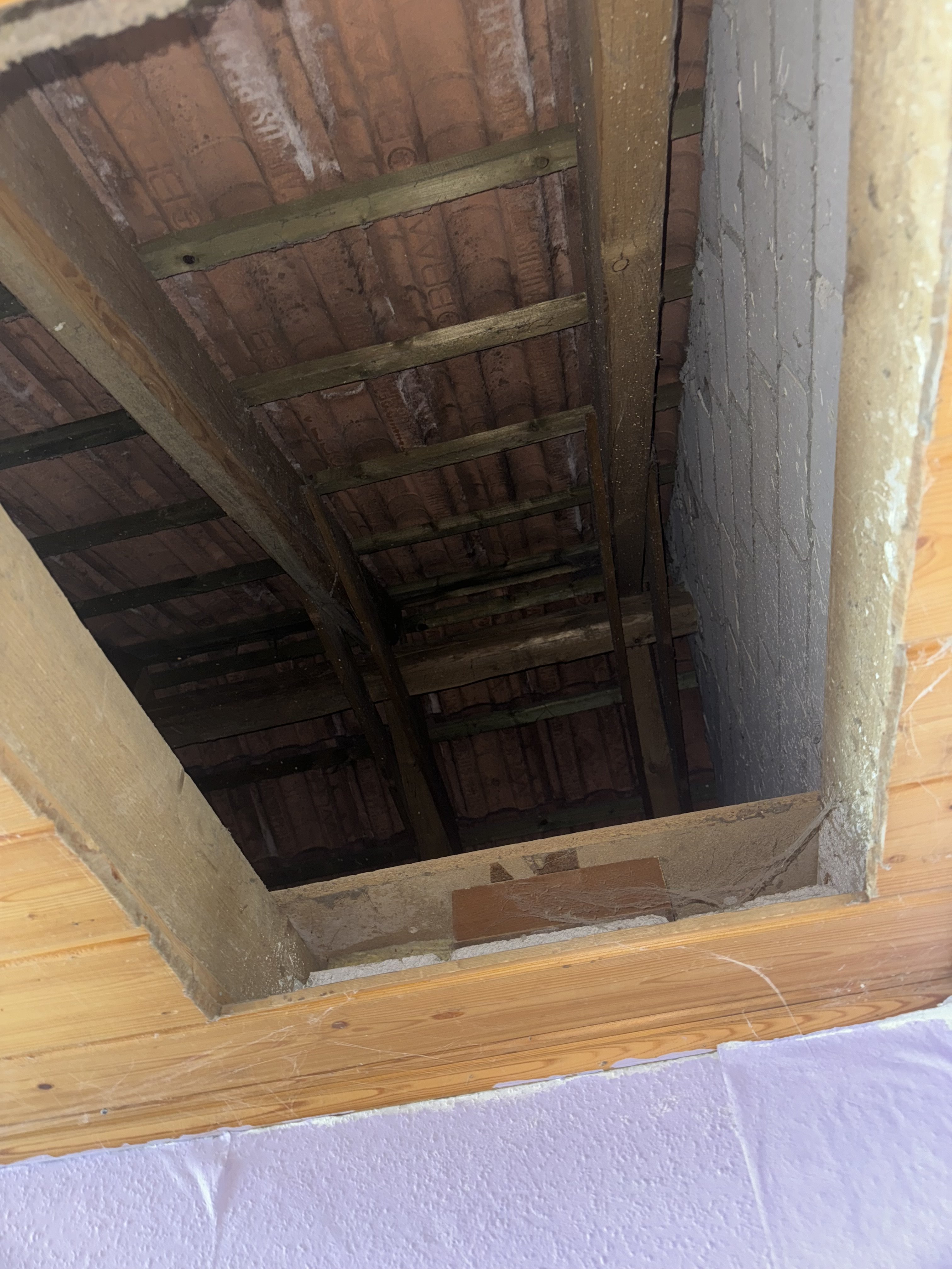

ich stehe vor einem Reihenendhaus kauf und wollte mal nach Meinungen fragen, da ich nicht so Erfahrung in der Sache habe.

Ich habe mal ein Bild vom dem Dach angehängt. In dem Bauschein steht beim Dachgeschoss "Rauspund, 120 mm Rollisol, Profilverbretterung auf Lattung" aber auf dem Bild sehe ich keine Dämmung ist die vorhanden wenn es drauf steht? Auch beim Punkt Dachschräge ausgebauter Räume steht "120 mm Rollisol, Profilverbretterung auf Lattung". Wieso sehe ich aber auf dem Foto das Rollisol nicht?
Na ja, wenn die Dämmung zwischen zwei Schichten liegt, wirst Du es schwer haben, sie zu sehen. Schaust halt auf eine der beiden Holzschichten.

Die Dämmung liegt im Boden, vielleicht erklärt das schon deine Frage. Da die Öffnung verblendet ist kann man auch keine Dämmung sehen.
Ansonsten sehen die Dachsteine für 34 Jahre recht gut aus, frage mich nur wo die Unterspannbahn ist?

wahrscheinlich ist keine Unterspannbahn vorhanden.
Ach so verstehe, also könnte die Dämmung zwischen den Schichten sein.
