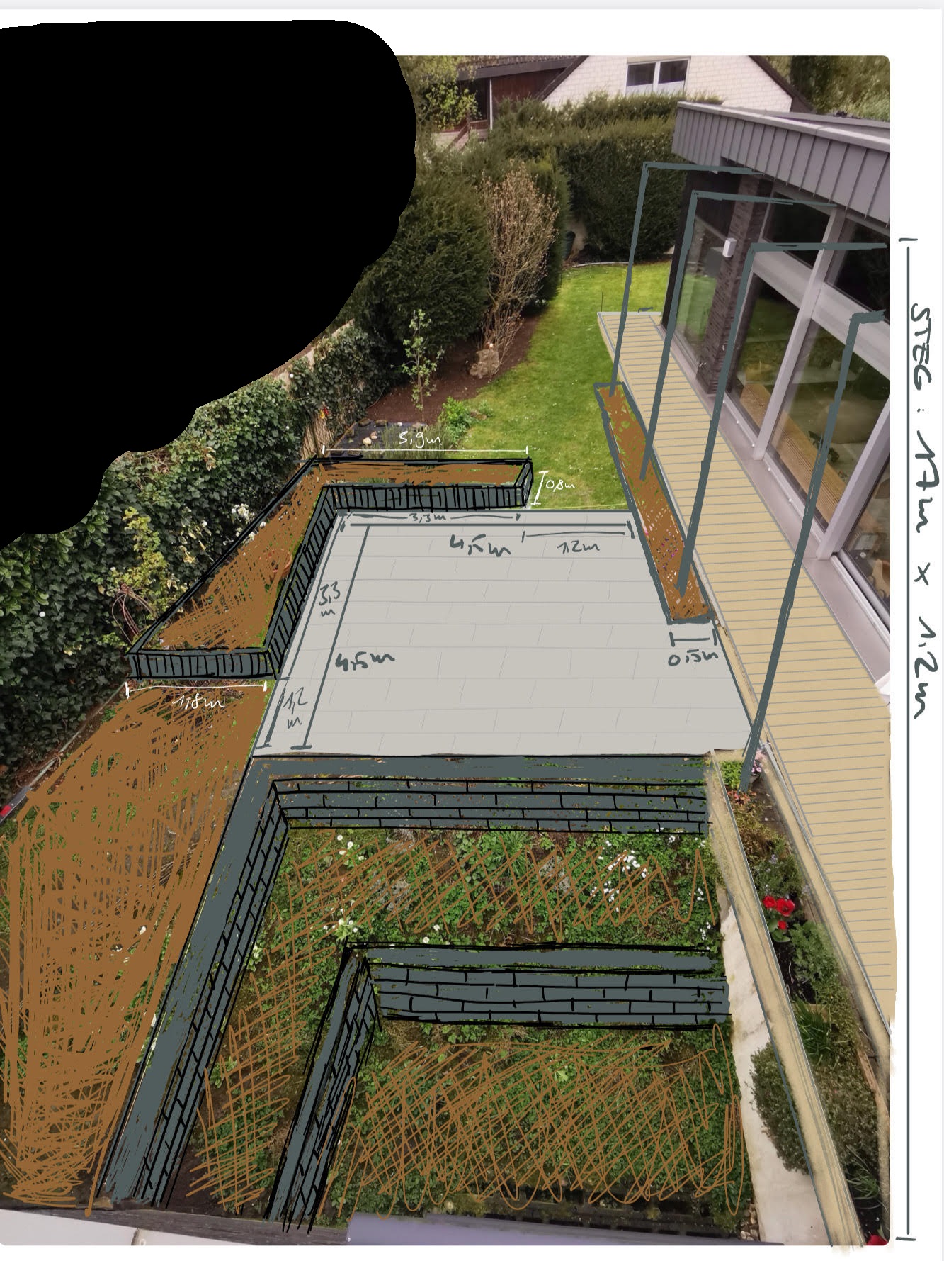

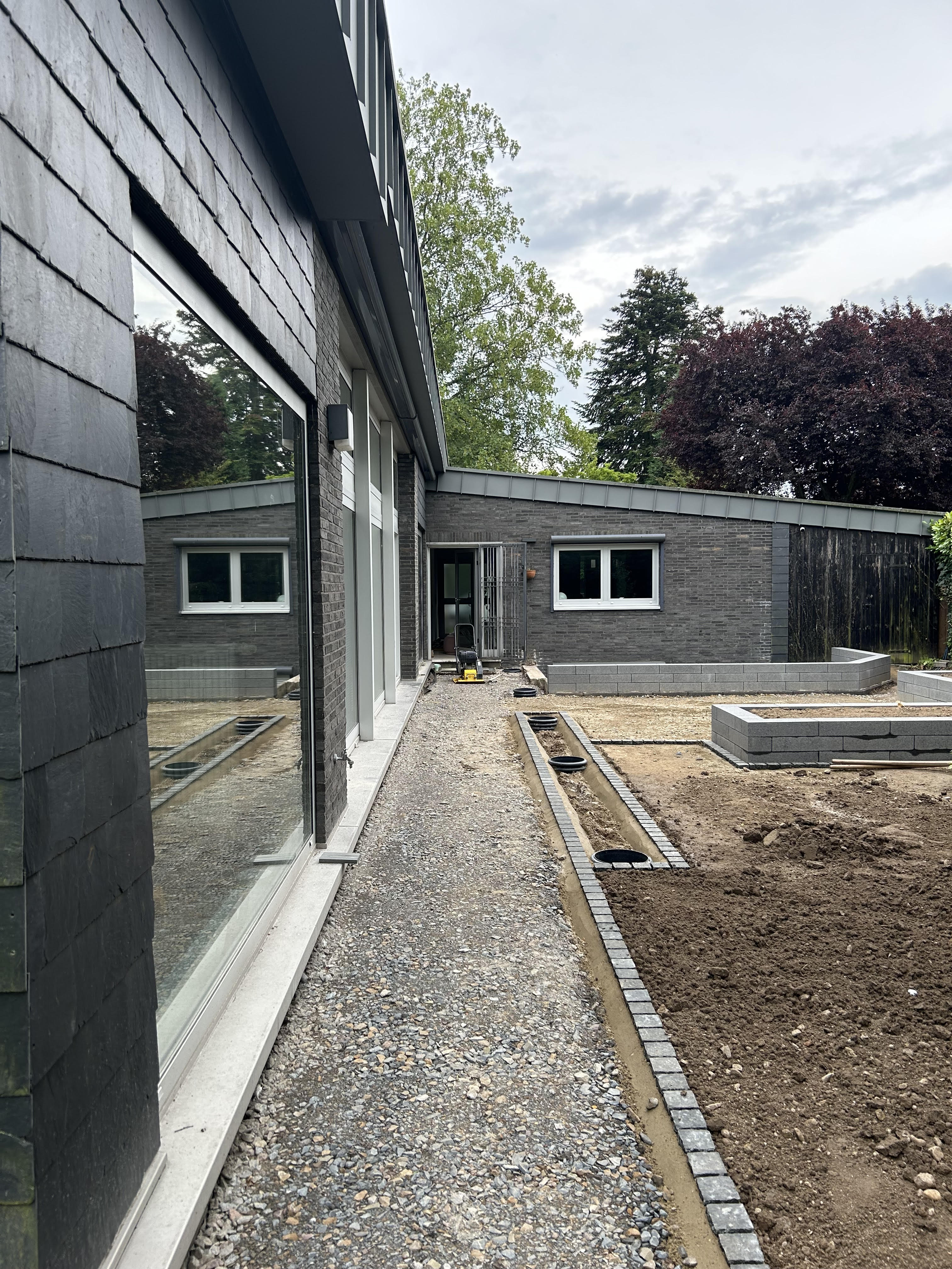

unser Garten wird aktuell kräftig umgegraben. Um das Haus herum wird ein Holzsteg angelegt der mit den Randsteinen abschließt. Vor dem Holzsteg würde ich gerne eine offene Pergola montieren / montieren lassen.
Diese soll oben offen sein, eventuell wie auf dem Foto mit einer offenen Holz-Leisten Überdachung. Die Träger werden dann am Haus an einem Stahlträger an dem sich aktuell die Markise befindet befestigt. Am Boden habe ich 5 Fundamentrohre versenken lassen in 1m tiefe.
Da Anfangs noch nicht ganz klar war ob die Pergola aus Holz oder Stahl gefertigt sein soll, habe ich diese noch nicht befüllen lassen. Bei Holz wäre ja der Träger im Beton versenkt. Jetzt tendiere ich aber zu Stahlprofilen, pulverschichten anthrazit, vermutlich ca. 80x40mm - ähnlich wie auf dem Bild.
Diese würde ich dann mit trägerplatte anfertigen lassen damit diese auf den Fundamenten verschraubt werden können
Sollte das Fundamentrohr dann am besten komplett befüllt werden, danach dann Löcher bohren und die Trägerplatte mit Ankern befestigt werden oder gäbe es da Bedenken?
Die Konstruktion ist ja offen, keinen große Last zu erwarten - die Holzdielen auf der Oberseite würden vermutlich in thermoholz 5cm x 2cm ausgeführt werden.
