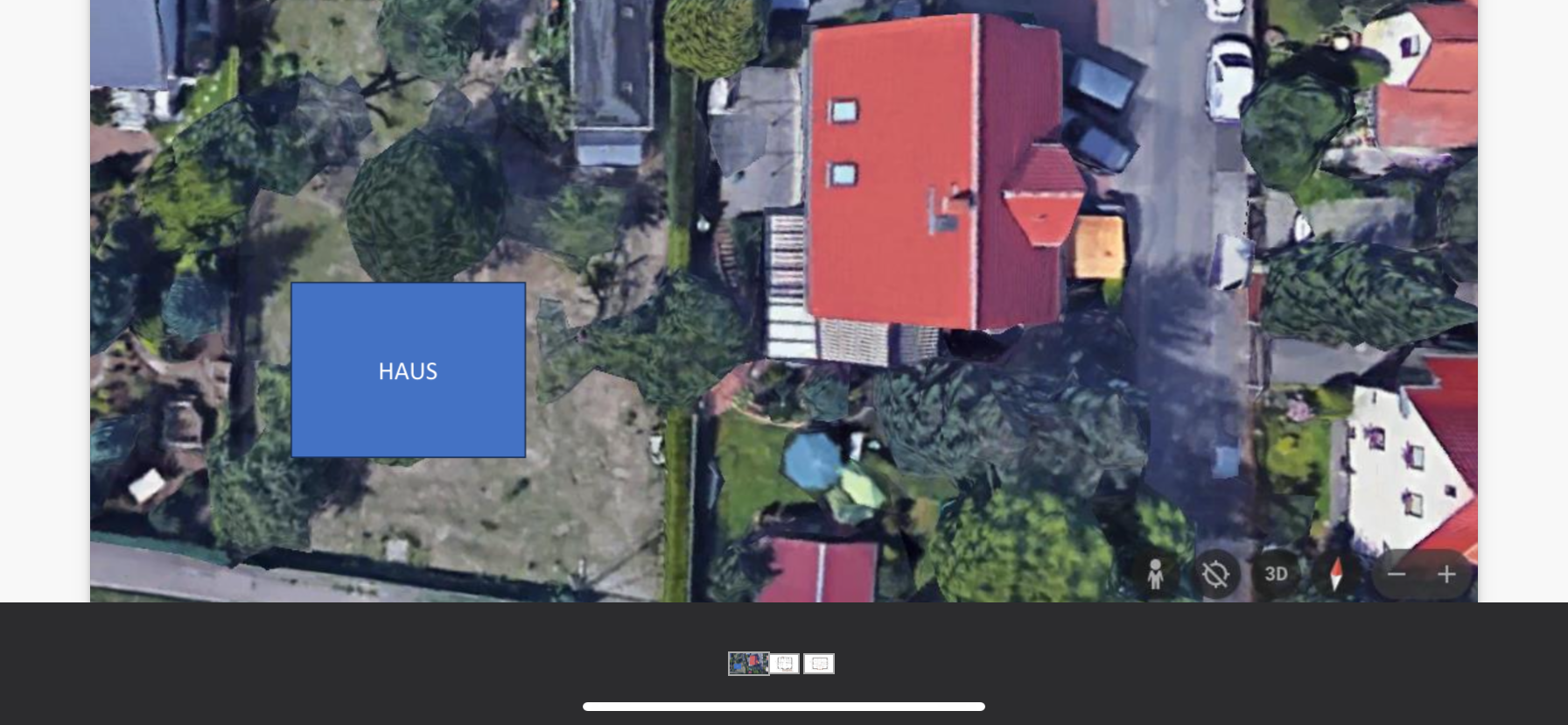

Brombeerhecke
Größe des Grundstücks: 750 qm
Hang: keiner

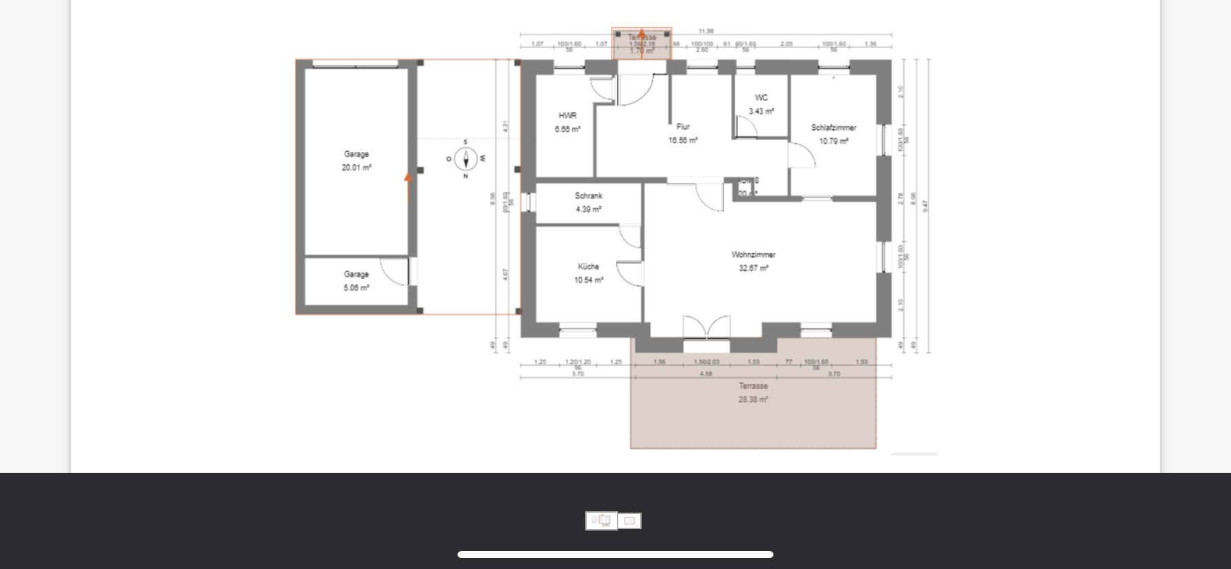

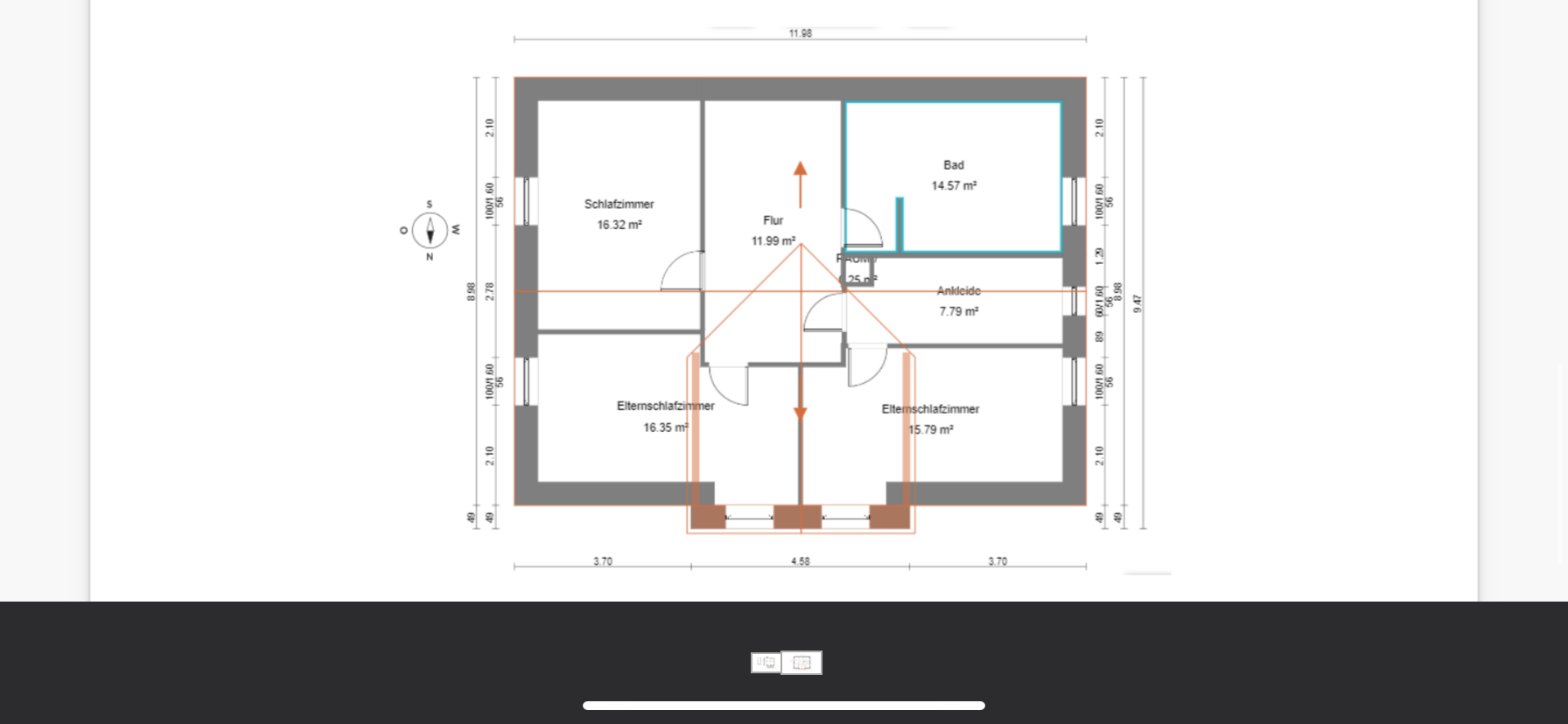

Raumbedarf im EG, OG: EG mit Wohn/-Esszimmer, Küche, Vorratskammer, Hauswirtschaftsraum (Heizung, Waschmaschine), Gäste-/Arbeitszimmer, Bad mit Dusche; OG mit 3x Schlafzimmer, Bad mit Wanne und Dusche, ggf. Ankleide

Relativ stark befahrene Strasse an Südseite des Grundstücks, deshalb eher Nordausrichtung der Wohnräume. Elternschlafzimmer lieber auf Westseite, da Nachbar im Osten häufig im Garten Fernsehen schaut. Wir haben Sorge, dass das bei schlechtem Schlaf störend sein könnte. Arbeits-/Gästezimmer mit Option als richtiges Schlafzimmer, falls noch ein Kind kommt und die Kinder dann oben wohnen könnten.
Von wem stammt die Planung: DIY
Was gefällt besonders? Warum? Größe der Schlafzimmer im OG, Zwerchgiebel
Was gefällt nicht? Warum? Größe des Arbeitszimmers, Flur, Treppe (funktioniert das so?)

Wir haben versucht alle Räume unterzubringen, die wir uns wünschen. Haben auch mit vier Zimmern oben experimentiert, dies aber wieder verworfen.
Fragen:
Funktioniert der Grundriss so? Wir sind zwar mit einem Architekten in Kontakt, wollten aber gerne einmal Eure Meinung hierzu wissen, da wir hier bereits viele sinnvolle Sachen mitnehmen konnten.
Wie sinnvoll ist die Ausrichtung auf dem Grundstück? Wir wünschen möglichst viel Schallschutz im Garten von der Strasse. Mit einer Nordterrasse sind wir, v.a. durch die heissen Sommer fein.
Reicht das Licht in den Kinderzimmern (vor allem in dem südöstlichen, da nur ein Fenster)?
Wie kann man die Fenster/Aufteilung an der Südseite verbessern? Die Ansicht ist uns nicht so wichtig wie die Nordseitenansicht.
Könnte man als Reserveraum das DG bei Kniestock 1,20m und Satteldacht mit 40 Grad noch als Schlafzimmer ausbauen? Oder ist das zu heiss?

Das Bild ist genordet, d.h. Oben auf dem Bild ist Norden und unten Süden (straßenseitig). Ein anderes Bild habe ich aktuell leider nicht
Nachts?
Also, ich würde dann wohl eher an den Schlaf der Kinder denken und freiwillig die Ostseite beziehen.
Ich denke, der Technikraum ist zu klein und könnte doppelt so groß. Technik nimmt viel Platz ein. Außerdem wird dort gewaschen, oder? Weiteren Stauraum gibt es nicht außer den Dachboden…
Der Luftbildausschnitt ist erheblich zu klein gewählt. Immerhin kann man erkennen, daß Du Dich mit dem Thema "Maßstab" nicht beschäftigt hast, bevor Du den Platzhalter für den Neubau darin eingefügt hast. Das Einfügungsgebot des §34 bezieht übrigens auch eine ungefähre faktische Grundflächenzahl mit ein (wenngleich das nicht selten großzügig unbeachtet bleibt). Einen Architekten solltest Du hier nicht bloß nehmen, weil der sich mit dem Einzeichnen der Treppe besser auskennt; sondern er wird Dir viel Geld sparen.
hanghaus2023
Keinen Plan vom Grundstück? Du hast das doch gekauft. Da gehört doch ein Plan zum Kaufvertrag.
