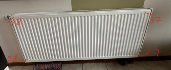

Verzeiht meine nicht künstlerische Ader.
Sie Temperaturen kommen zusammen. Vorlauf um 3 Grad verfehlt. Dieses Bild mitdenken Temperaturen zeigt sich an allen großen HK
Weißer Heizkörper mit vertikalen Rippen an der Wand; rote Zahlen 38/37/28/27 darauf geschrieben.

Also 10° Spreizung - auch in anderen Räumen, die nicht im Anbau sind?
Wie passt das mit deinen Angaben im anderen Thread zusammen, da hast du von 2-4° Differenz zwischen Vorlauf und Rücklauf gesprochen?

Anhand dieser großen Spreizung würde ich vermuten, dass der Durchfluss an diesem HK klein/zu klein ist.
Also mal andere (zu warme) Kreise runter drehen und gucken ob der Heizkörper dann gleichmäßig warm wird!

Ich habe schon öfter von der Spreizung in den HK berichtet und nachgefragt,ob es ok ist..
Wenn ich dies so gesagt habe, habe ich es falsch übermittelt. Dann entschuldige.
Wie gesagt, ich habe zu den Unterschieden schon öfter nachgehakt
