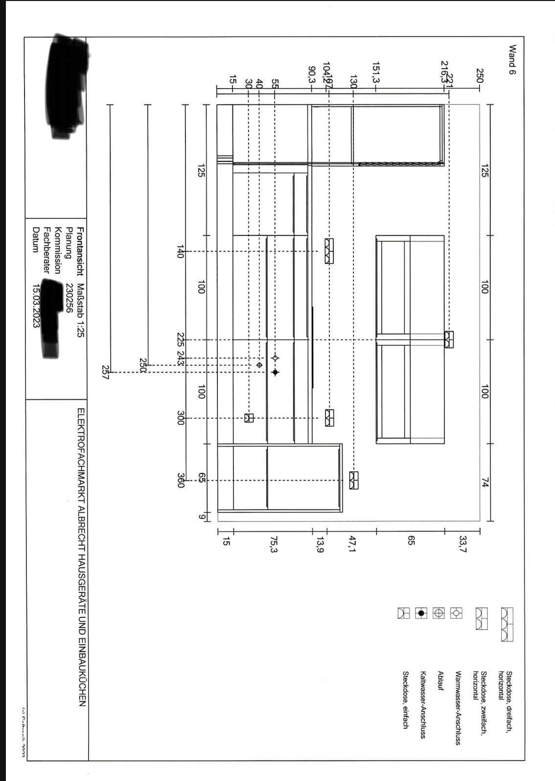

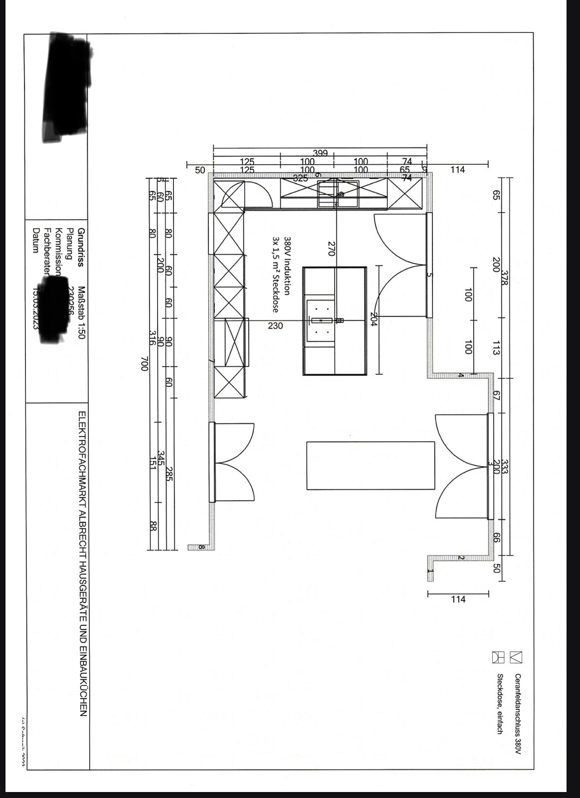

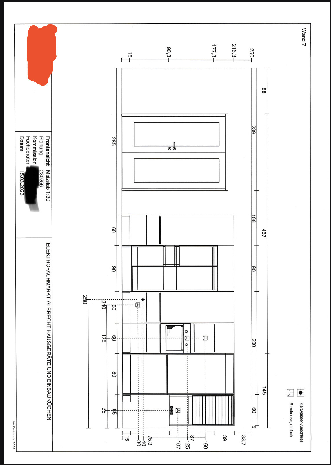

Hier der Küchenplan der verwendet wird. Da sind Steckdosen und Wasseranschlüsse eingezeichnet, nur die Lichtplanung jedoch nicht.

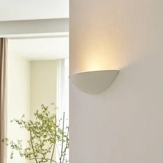

Zu den Wandlampen: Bei uns hängen alle auf ca. 195 cm Höhe und leuchten ausschließlich nach oben. So haben wir schönes indirektes Licht (jeweils dimmbar) im Wohn- und im Esszimmer. Im Wohnzimmer sind es drei Stück, im Esszimmer zwei Stück. Im Esszimmer haben wir zusätzlich noch eine Lampe über dem esstisch, im Wohnzimmer noch schwenkbare, Aufbauspots (also nicht in die Decke eingelassen).

20.09.23 21:25
Heller Innenraum mit halbkugelförmiger Wandlampe rechts und Pflanze am Fenster links.
Von der Art so wie auf diesem Bild

Kann noch jemand auf meine Fragen eingehen?
Soll ich wirklich 5 Deckenauslässe (Licht) in der Küche machen? Man braucht zwar viel Licht aber könnte mir vorstellen das es etwas zu viel ist.
Wie findet ihr die Wandauslässe im Treppenbereich? Reicht das Licht mit den 2 Wandauslässen?
Wenn der Raum mindestens 16qm groß ist habe ich immer 2 Deckenauslässe geplant. Findet ihr das es auch nötig ist wenn der Raum z.B. 16,5qm hat?
Soll ich ein Kabel für beleuchtete Waschtische ziehen lassen?
