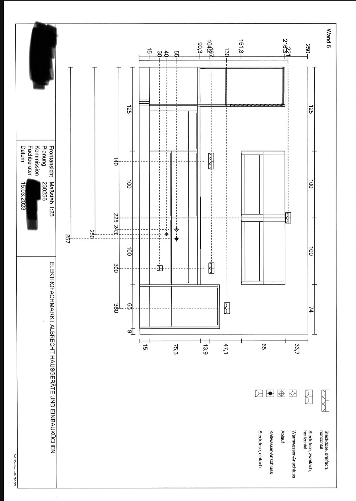

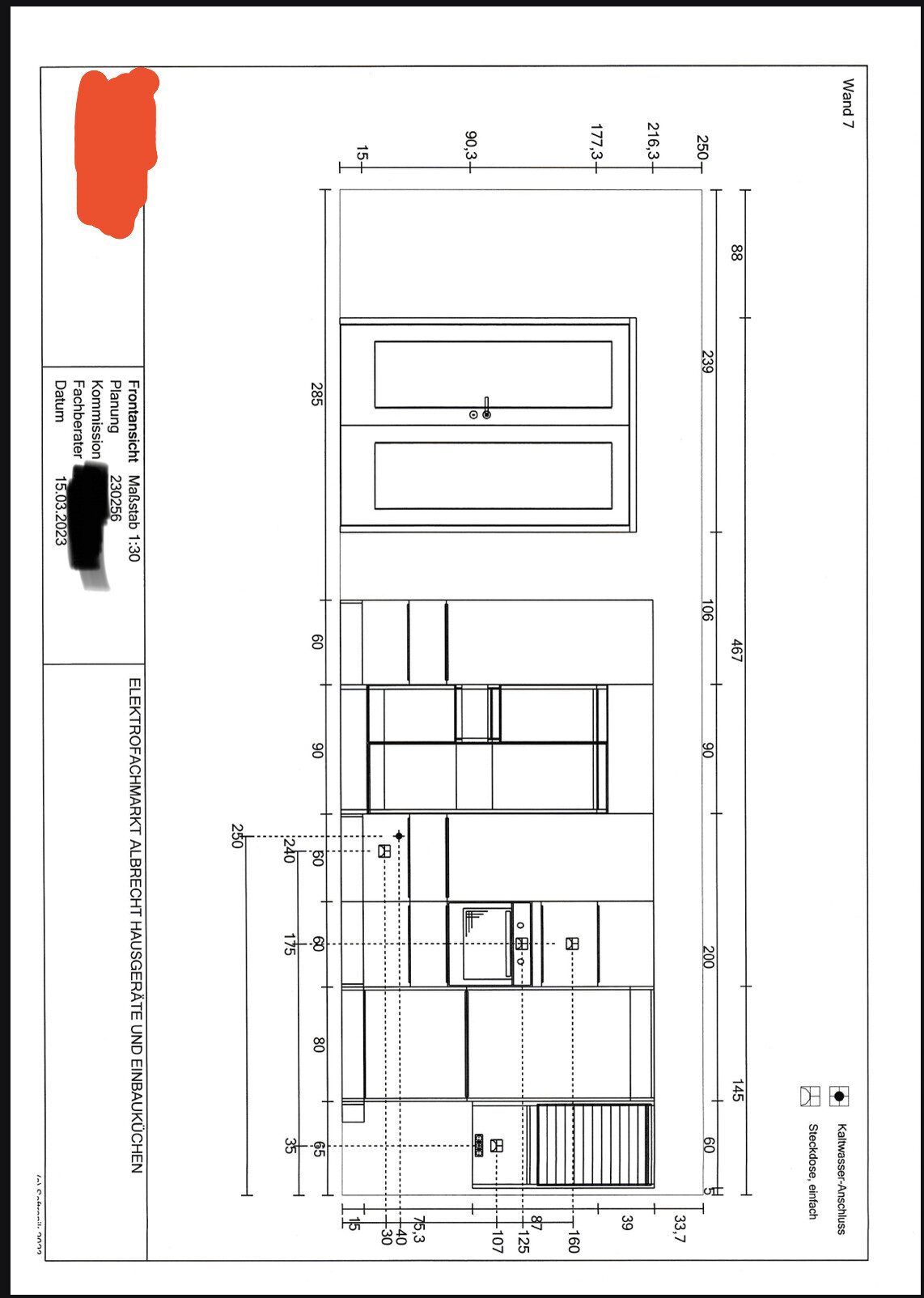

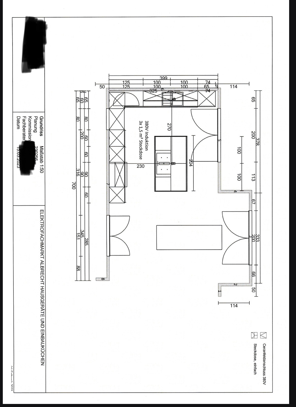

Hier der Küchenplan der verwendet wird. Da sind Steckdosen und Wasseranschlüsse eingezeichnet, nur die Lichtplanung jedoch nicht.

Küche: Unbedingt Deckenauslässe über die Arbeitsplatten und einem etwaigen Tisch. Steckdosen ohne Ende, auch an etwaigen Sitzpositionen, sei es für Toaster oder Handy-Laden.
